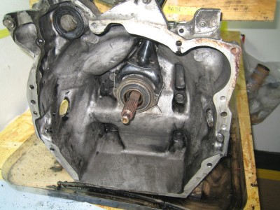

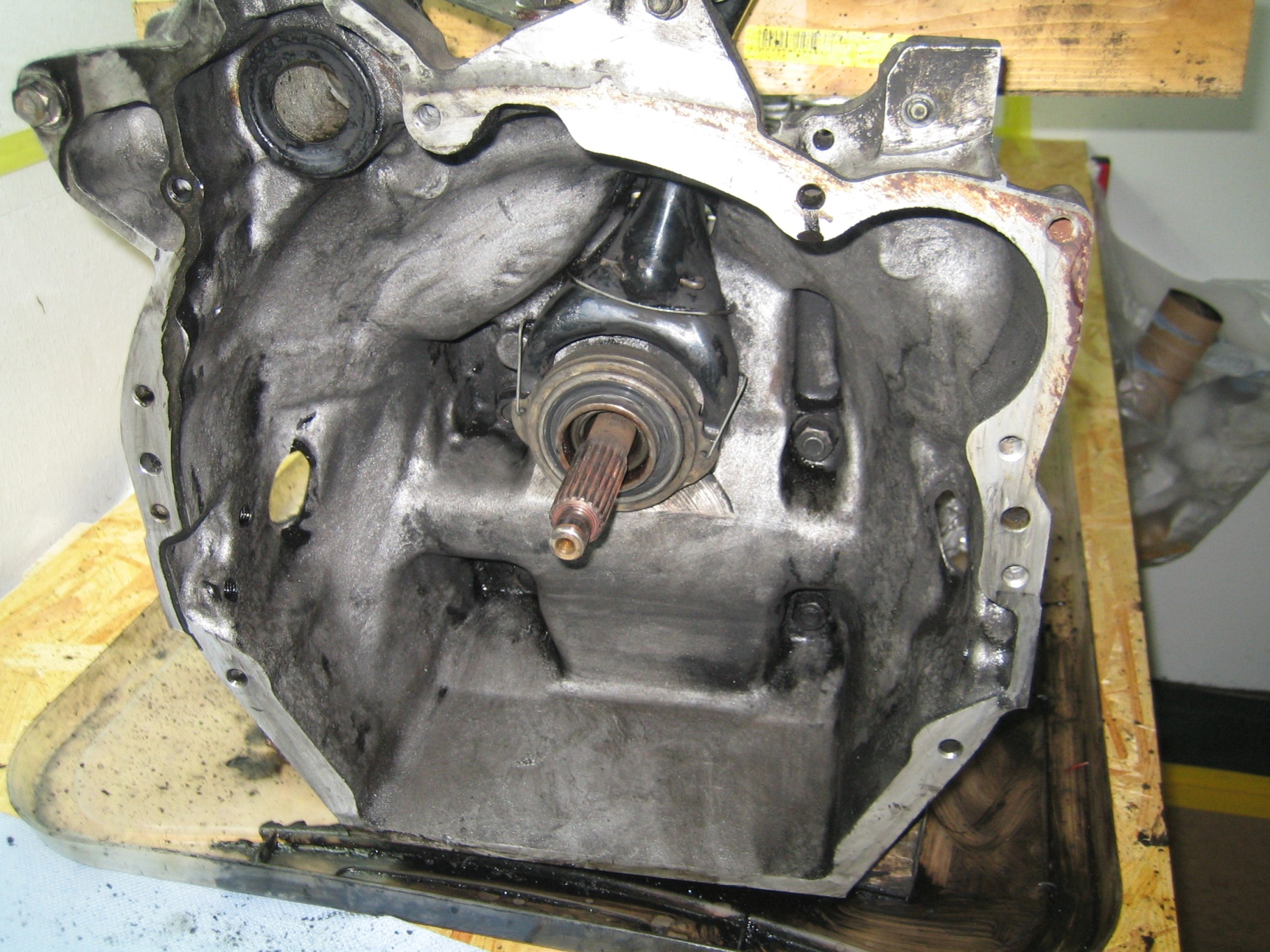

So schaut das Getriebe mit Primärwelle aus, wenn man es vom Motor getrennt hat:
[attachment 15326 Getriebe.JPG]

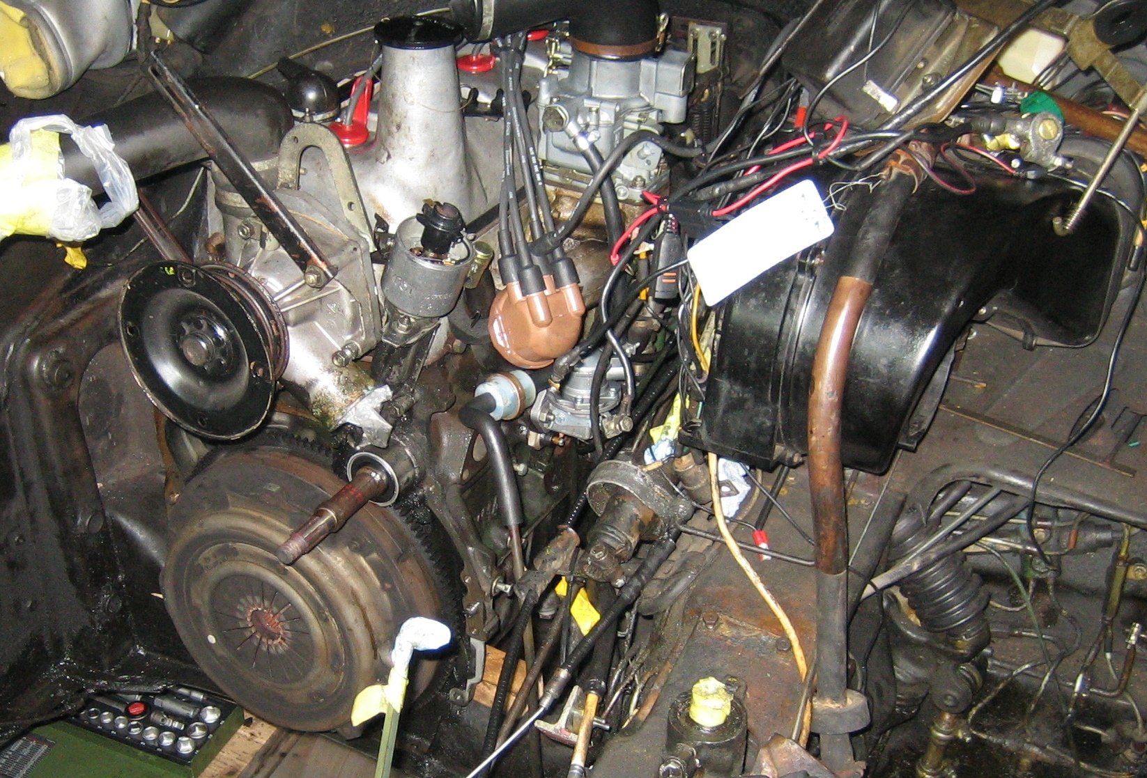

Und so die Kupplung noch komplett verschraubt:
[attachment 15327 Kupplung.JPG]
Die Primärwelle ist nicht so einfach tauschbar. Da muss Einiges im Getriebe zerlegt werden. Ich fürchte, das ist eher was für jemand, der "schon mal ein Getriebe überholt hat".
Vielleicht hat jemand ein gebrauchtes Getriebe anzubieten?
Ganz wichtige Fragen:
Wie konnte es zum Schaden an der Verzahlung der Primärwelle kommen? Was ist da die Ursache? Wurde da vor 14 Jahren was falsch gemacht?
Was soll in der Getriebglocke rostig sein? Die ist aus Aluguss.
Vielleicht kannst Du Fotos beschaffen?

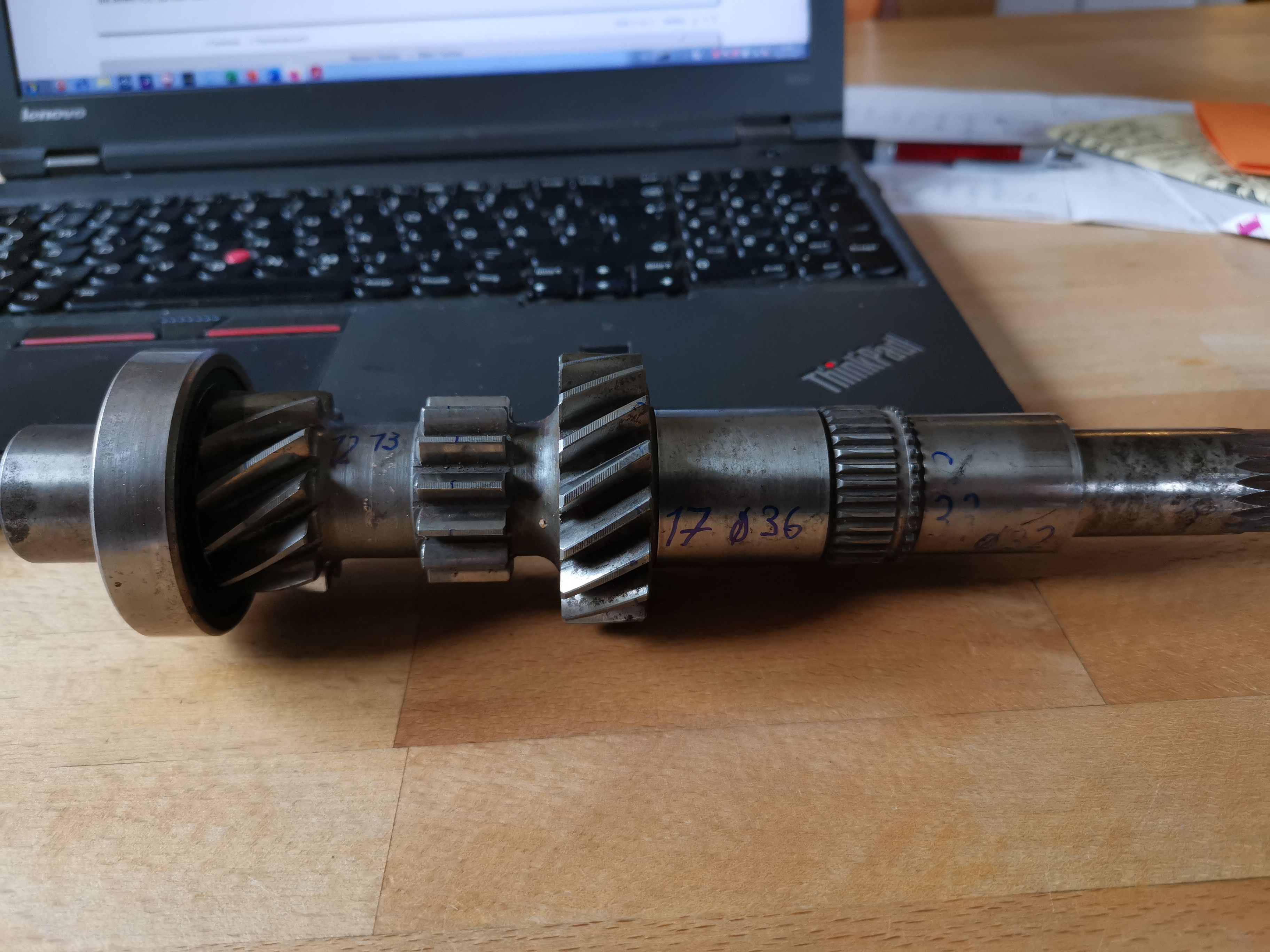

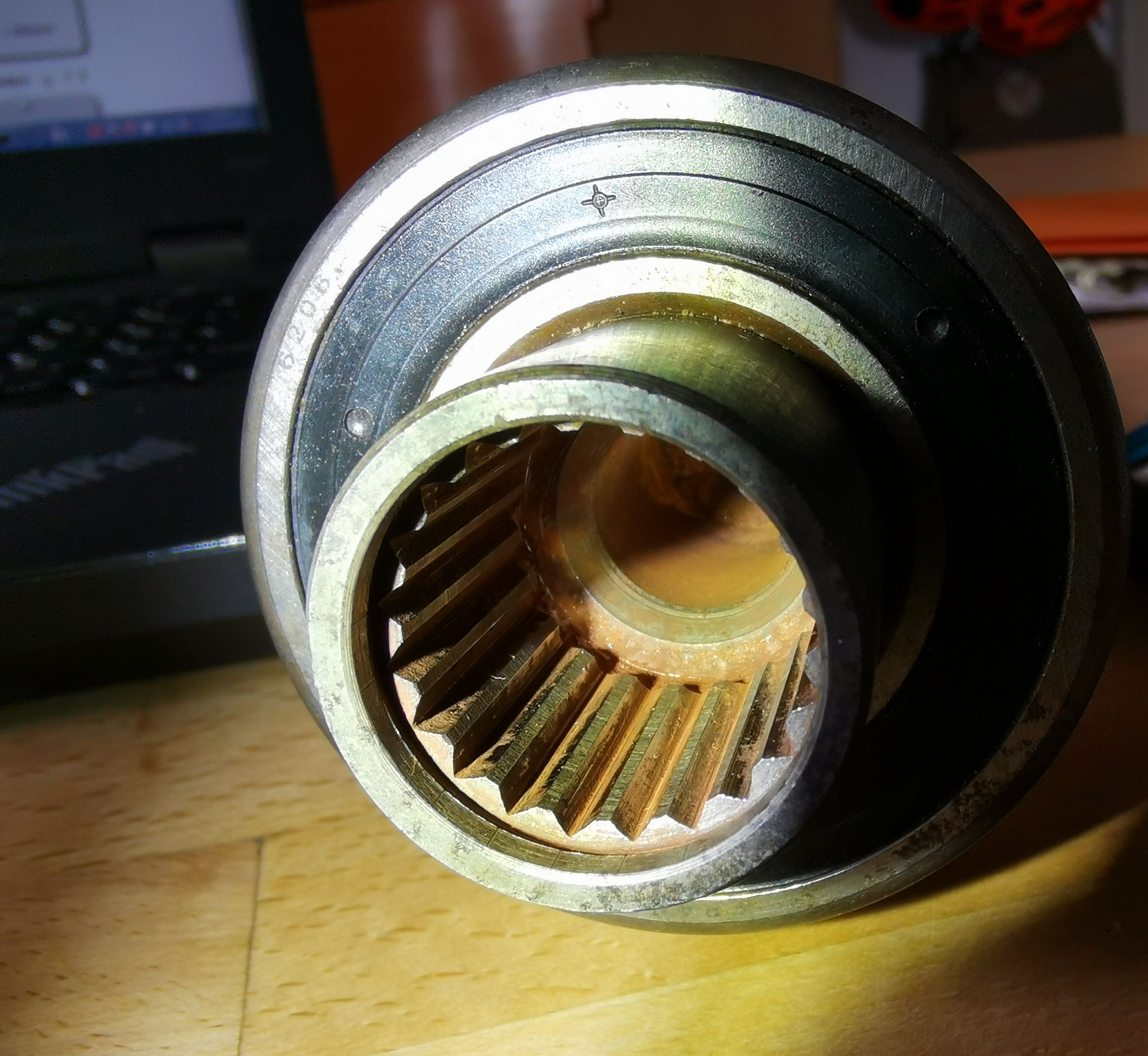

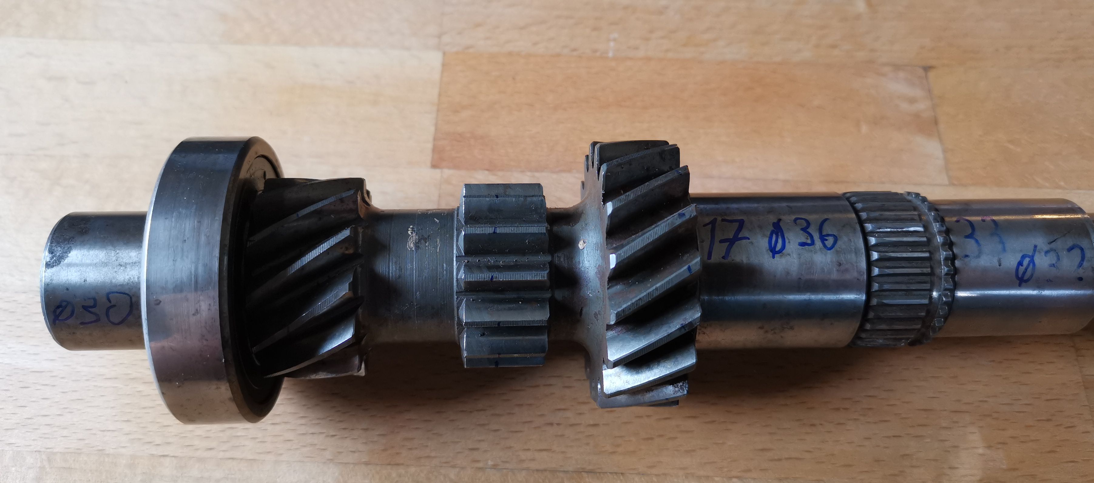

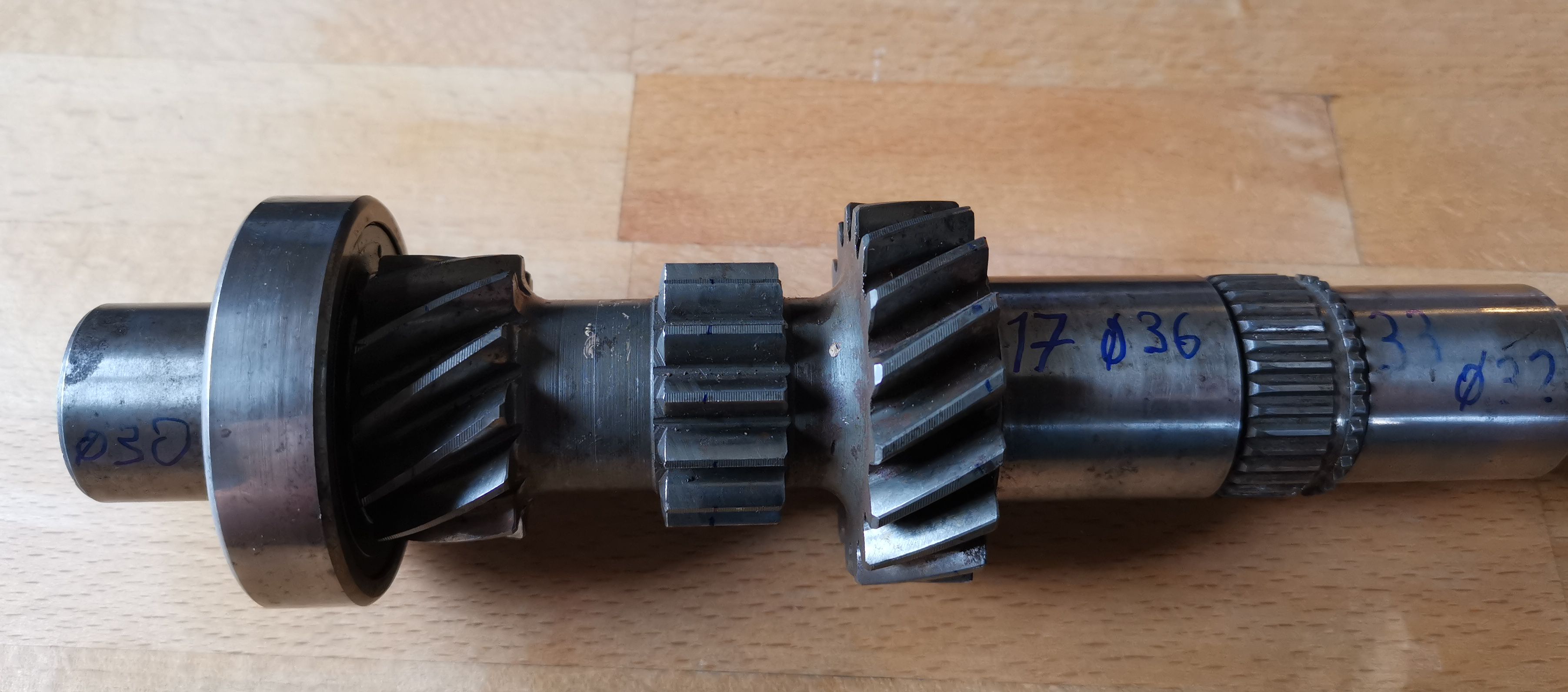

ich habe im Fundus eine Primärwelle.
Fotos unten.
Eingang innen 21 Zähne.
Zahnflanken sehen unbeschädigt aus.
Bitte vergleichen ob die passen würde
Eingang Durchmesser 30 Außen (6206) dann 36 und 32
Von links 12, 13, 17 Zähne nach dem Bund 33 Zähne am Ende wieder 21.
Gesamtlänge 285 mm
Ich brauche die nicht da ich ein vier Gang habe.
