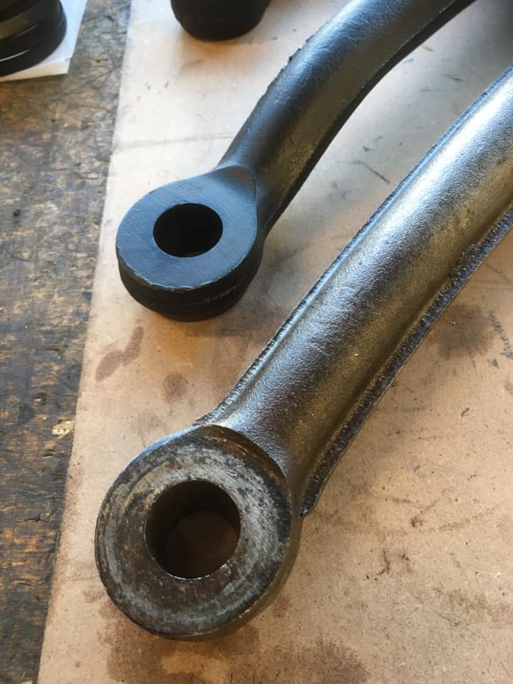

Mit dem SM sind die oberen Schwingarme verändert worden, die Schwingarme haben zu Radnabe hin einen Bogen, vorher waren die gerade.
Auch beim DS sind die bei letzten Modellen gebogen.
Vlado
VJ
Beiträge: 639
Re: Schwingarme
Beitrag von VJ »
[attachment 15083 F403D0D3-C2A4-4632-90B5-644EFCE033C8.jpeg]
Obere ist gebogen unten gerade....
