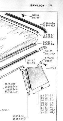

Jint hat ja schon die Aussagen der Ersatzteilkataloge genannt.

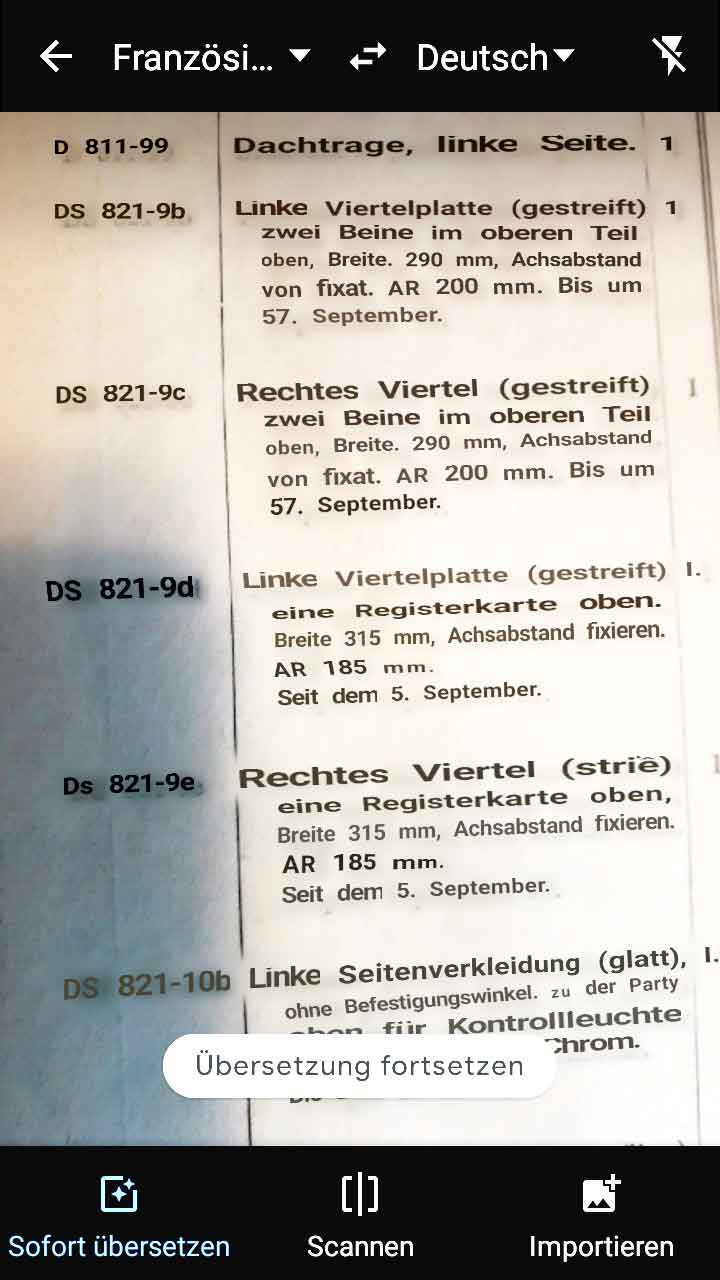

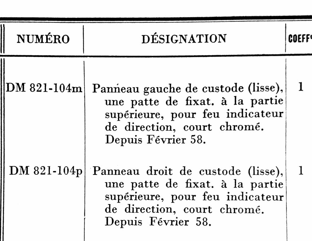

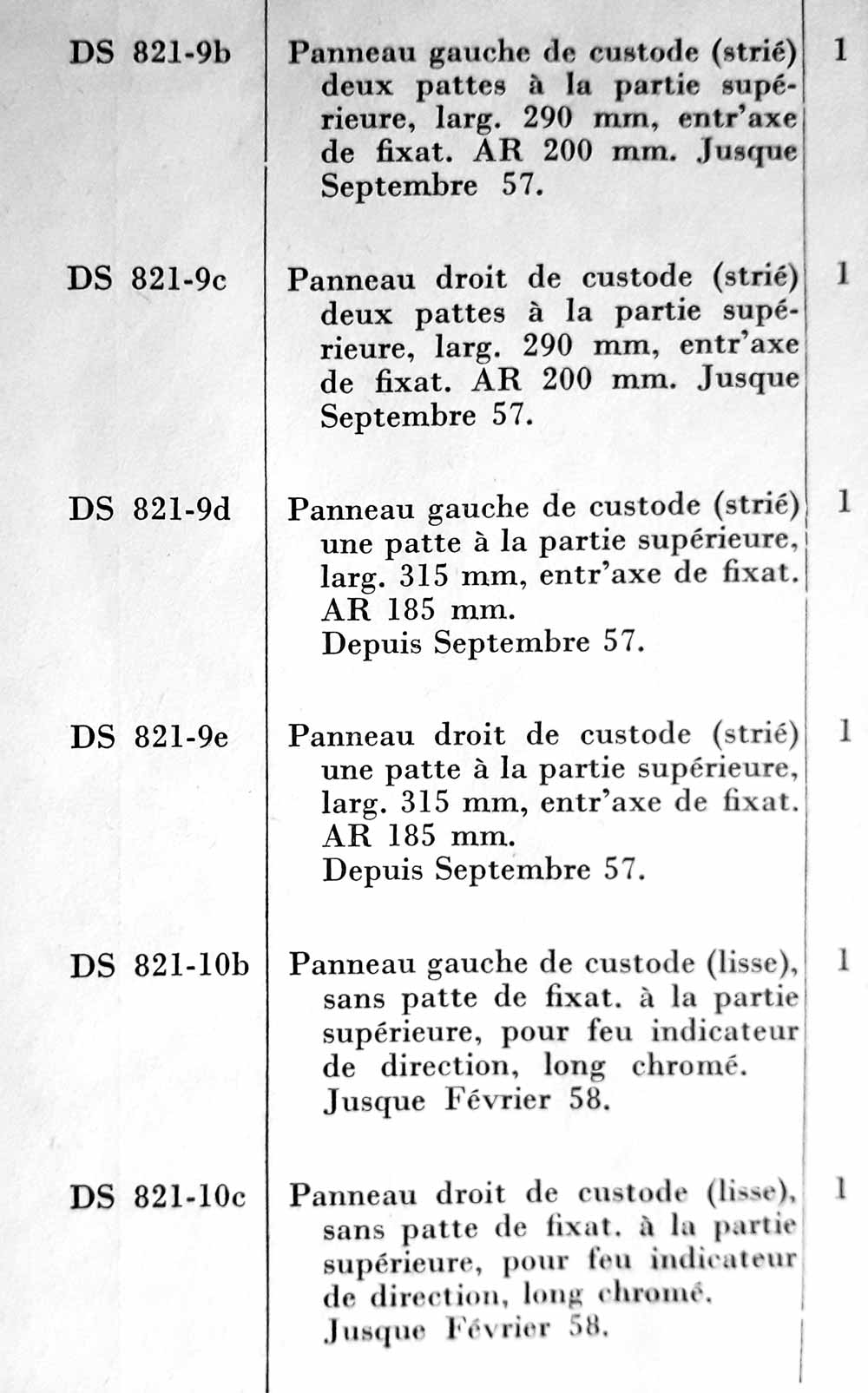

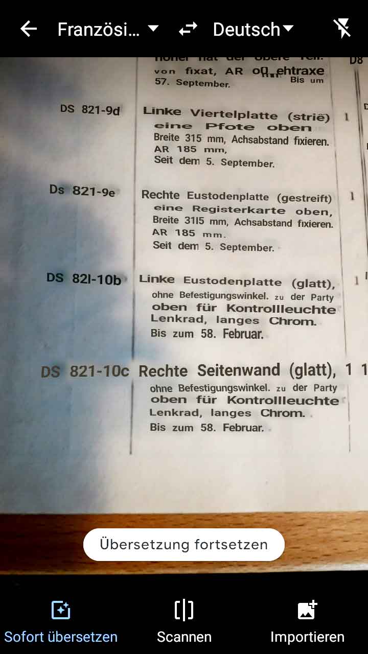

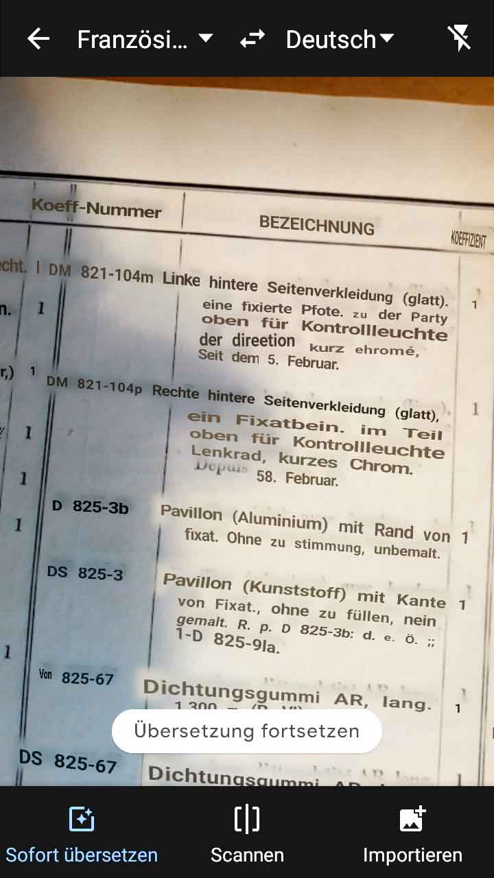

Das gleiche habe ich auch gefunden, hier aus der 58er Ausgabe des 466-Katalogs:
[attachment 15069 20210329_100401s.jpg]

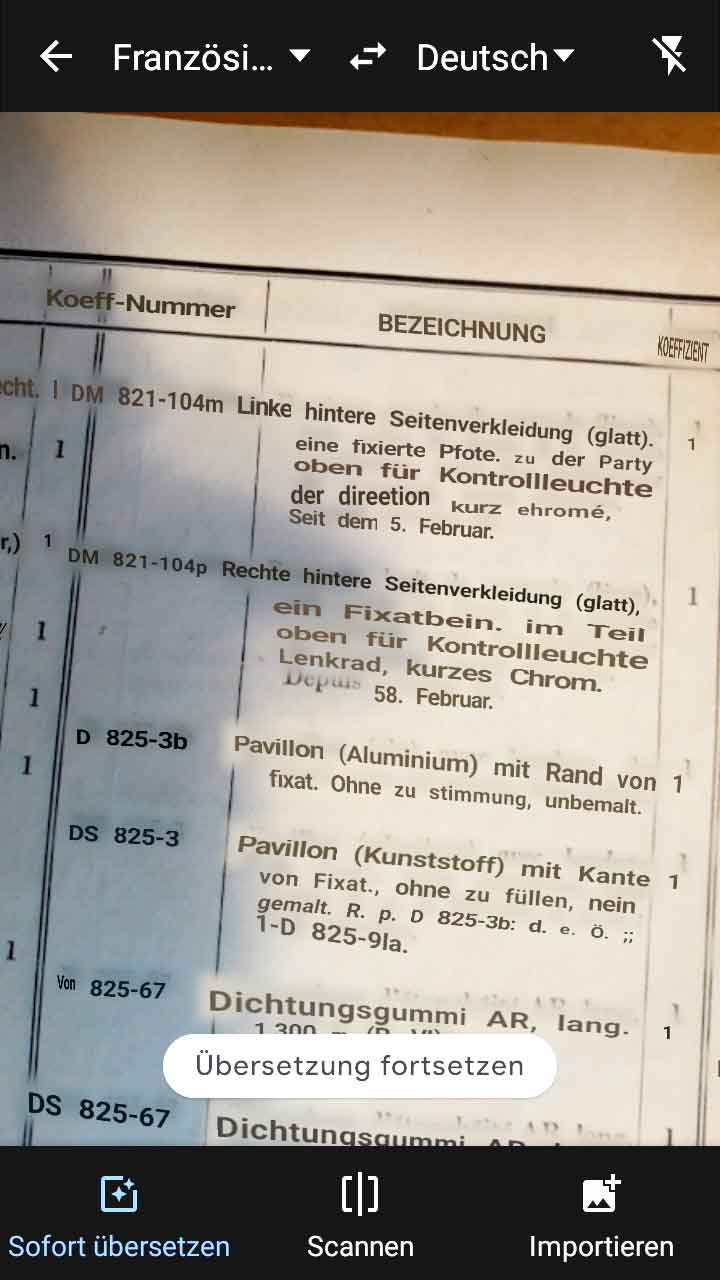

die sehr kreativen Übersetzungen der google-translator-app möchte ich euch nicht vorenthalten[size=large]
[/size]
Original Übersetzung
[attachment 15068 20210329_100313s.jpg] [attachment 15065 Screenshot_20210329-095846_.jpg] [attachment 15066 Screenshot_20210329-100031_.jpg]
[attachment 15064 20210329_100338s.jpg] [attachment 15067 Screenshot_20210329-100209_.jpg]
Ich habe den Eindruck, dass bis Mj58 vorwiegend die roten Plastiktrompeten verwendet wurden und nur sehr selten die langen Chromtrompeten.
Bei den 59er DS kenne ich keine mit Plasiktrompeten, mir sind nur welche mit den kurzen Inoxtrompeten und den glatten Stahlblech-C-Säulenverkleidungen bekannt. Ab Mj 60 hatten dann alle DS die kurzen Inoxtrompeten und es kamen wieder die geriffelten Alu-C-Säulenverkleidungen.

Für Übersetzungen aus gängigen Sprachen, insbes. bei ganzen Sätzen, nutze ich lieber deepl.com.
Aber die Ergebnisse sind vermutlich nicht so lustig wie bei google, wenn es mit "zwei Beinen im oberen Teil oder mit fixierter Pfote zur Party" geht. Die roten Kunststofftüten finde ich ja wirklich allerliebst. Hätte ich zu gerne an meiner ID...
Ulrich
