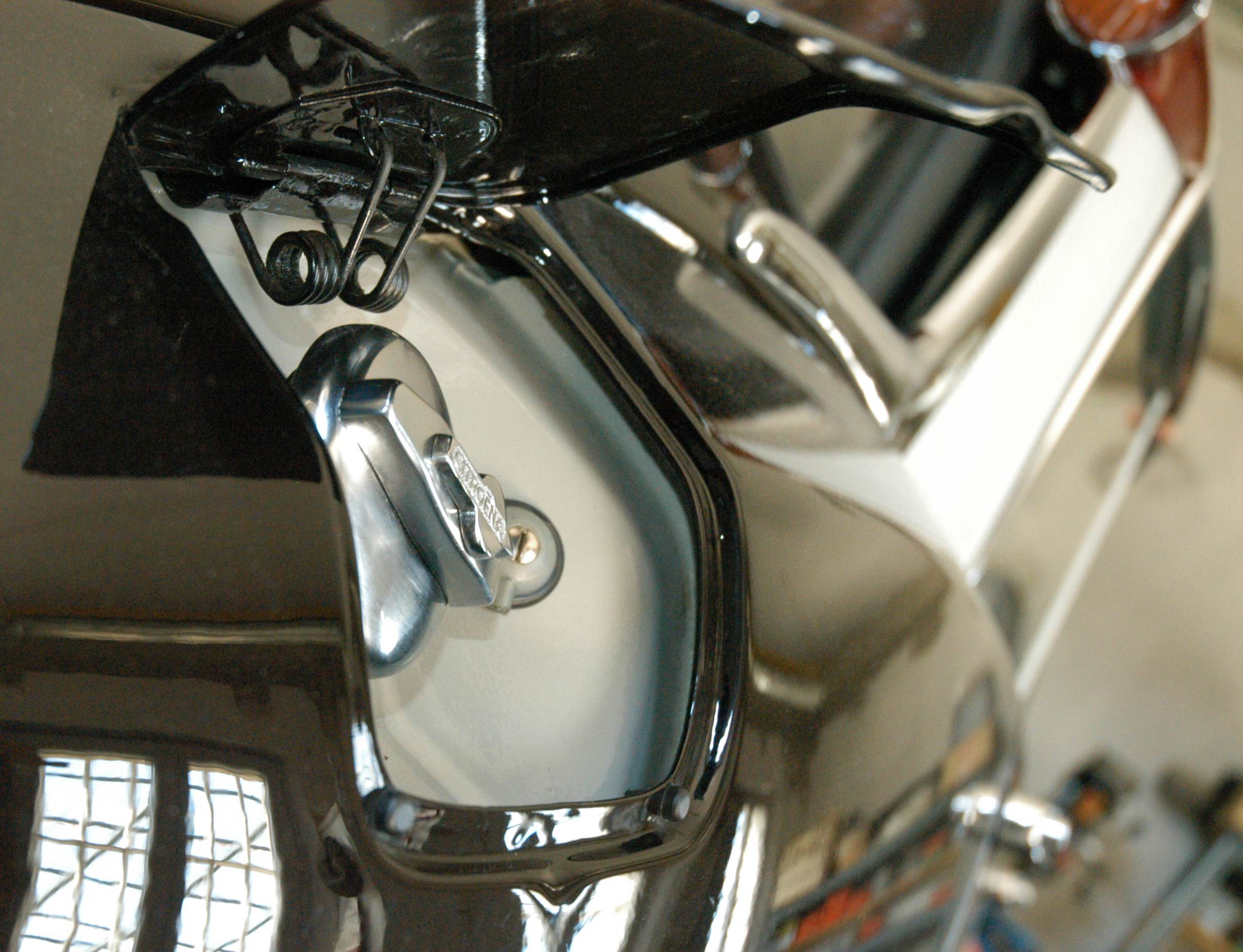

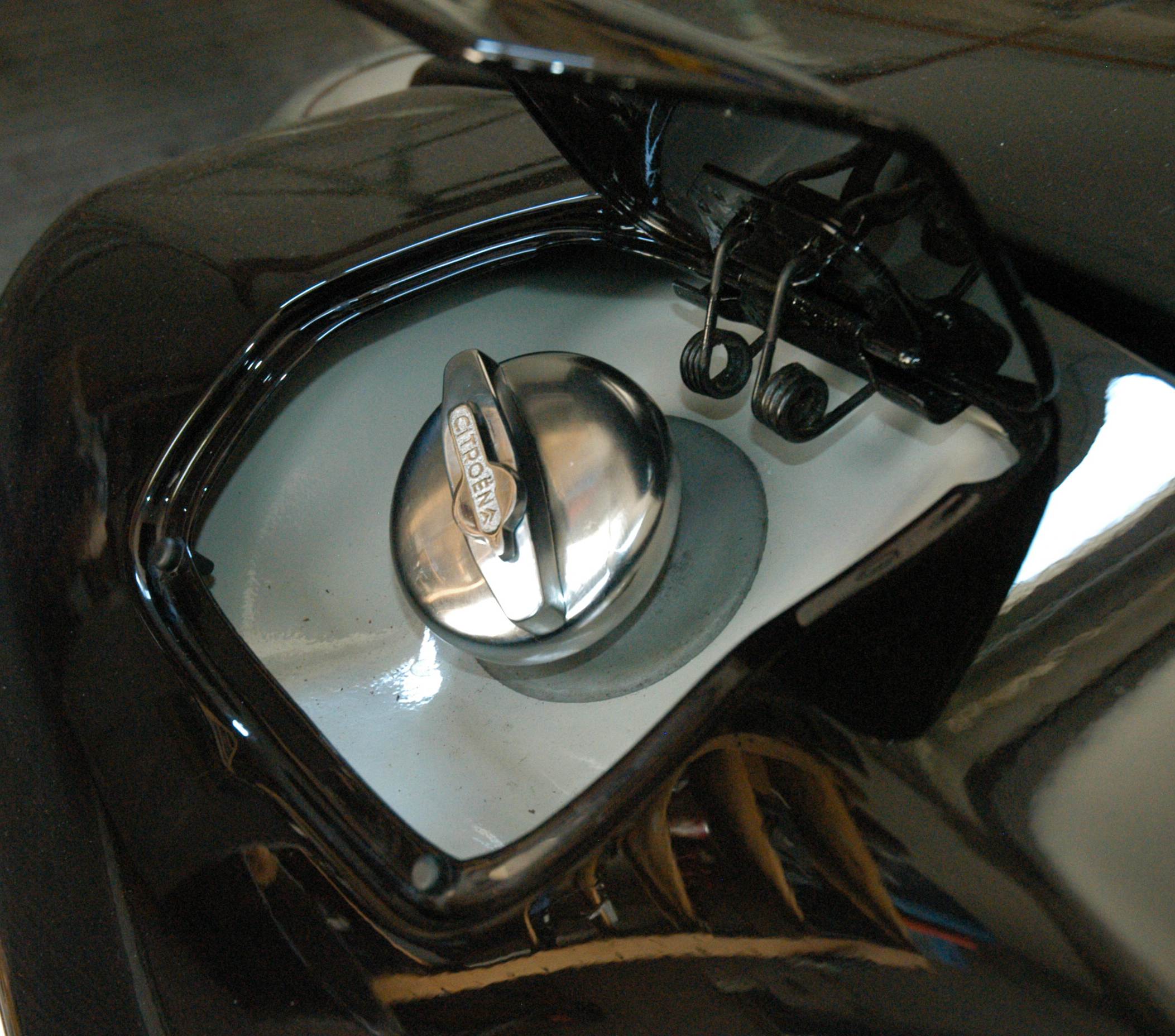

Dieser hier passt unter den Deckel ohne diesen zu verformen.
[attachment 13608 Tankdeckel02.JPG][attachment 13609 Tankdeckel03.JPG]
Hab ich mal für eine Messe gekauft, wo abschließbarer Tank Pflicht war.
Kann ich bei Bedarf gerne weitergeben, wenn die Ausgangssperre aufgehoben ist.
viele Grüße
Mike
viele Grüße
Mike

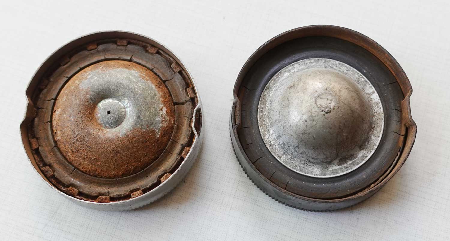

Re: Tankdeckel abschließbar
das war hier schon einmal Thema.
Da ist die Belüftung des abschließbaren Tankdeckels sichtbar. Ich habe noch keine unbelüfteten abschließbaren Deckel gesehen, es sollte sie aber geben.
In nicht abschließbar sehen sie von innen so aus:
[attachment 13616 DSP01118s.jpg]
links mit und rechts ohne Belüftung, beide sind in schlechten Zuständen, bessere habe ich geraden nicht greifbar.

Die Bilder sehen ja aus wie von einem Neufahrzeug , würde ja gerne noch mehr sehen
Grüße Jürgen

- Beiträge: 5081
Hallo Jürgen,
der Linke sieht aber nicht so sehr nach Alu aus, so verrostet wie der ist.
