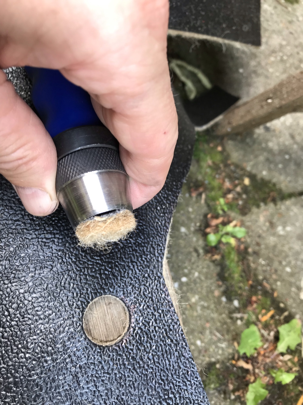

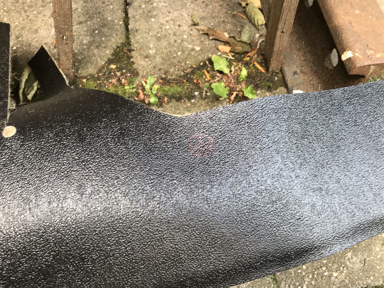

Re: Linoleum entfernen/ Teppich verlegen
Also, ich habe die PVC-Verkleidungen, die teilweise ebenfalls gerissen waren, vor fünf Jahren im Zuge der Restauration meiner 58er DS 19 vorsichtig extrahiert. Ich habe mir die Vorgehensweise vorher sehr gründlich überlegt.
Demontage der Sitze ist ein Muss. Auch ist es von Vorteil, die Türen auszuhängen und die Dichtgummis am unteren Ende zu lösen und auf die Seite zu "biegen".
Ich bin damals mit einem flachen Stahllineal von der Seite unter die Kokosmatten gefahren und habe die Verkleidung Stück für Stück gelöst, ohne diese zu knicken. Nachdem alles abelöst war, habe ich seitlich lange Holzlatten eingefädelt und das Ganze damit stabilisiert. So konnte ich die Verkleidungen zersörungsfrei und in einem Stück ausbauen, reinigen und kleben. Zum Glück hatte ich aus einer alten Produktions-Charge von Benecke (dort hatte mein Onkel gearbeitet) eine sogenannte Kofferraumfolie, die exakt das gleiche Muster aufwies. Nur die Farbe musste ich mit einem "moosgrauen", seidenmatten Lack angleichen. Geklebt habe ich das Ganze mit Sicomet Sekundenkleber und Beschleuniger.
Ich stimme all meinen Vorrednern zu: Wenn möglich, sollte der gute Mann überzeugt werden, dass das, was er da an Originalsubstanz hat, deutlich seltener ist als nachträglich aufgebrachter Teppichboden. Vielleicht druckst Du ihm diesen Verlauf mal aus und gibst ihm das zu lesen.
Und falls das nicht fruchtet: Bitte behutsam ausbauen (lassen) und hier anbieten.
Henning
Henning

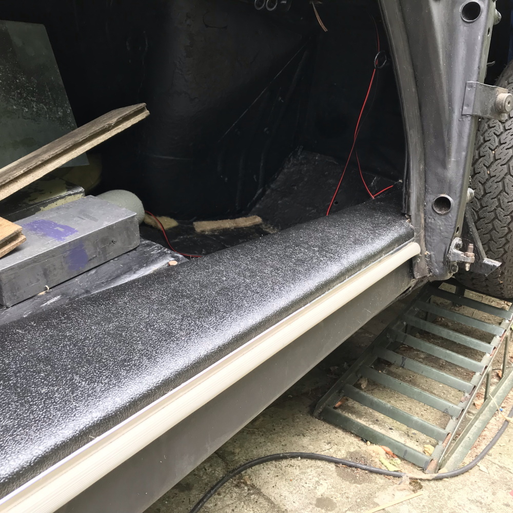

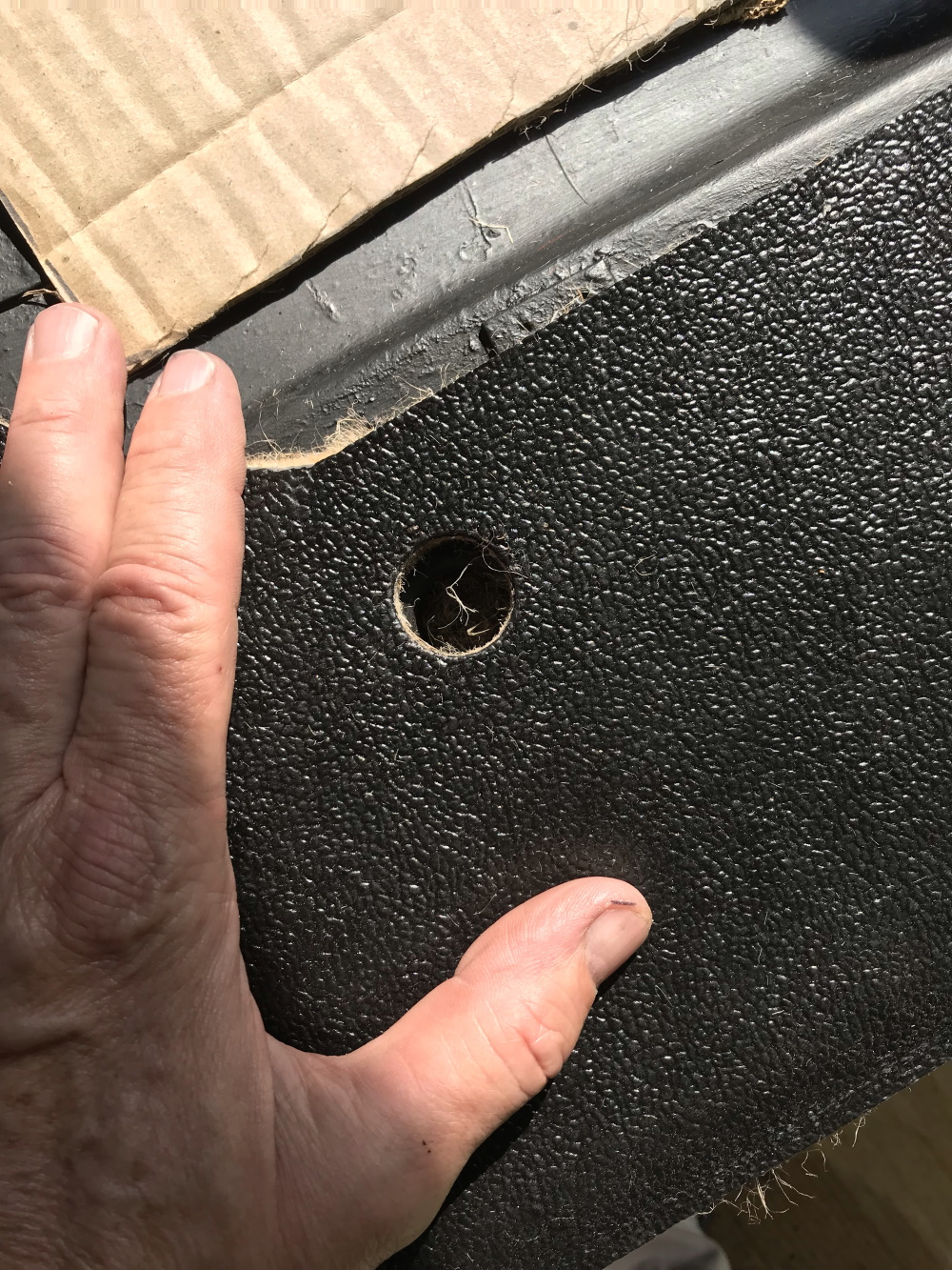

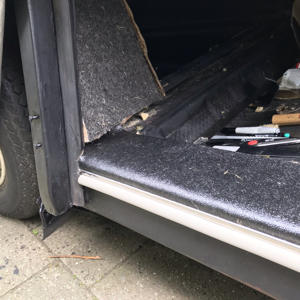

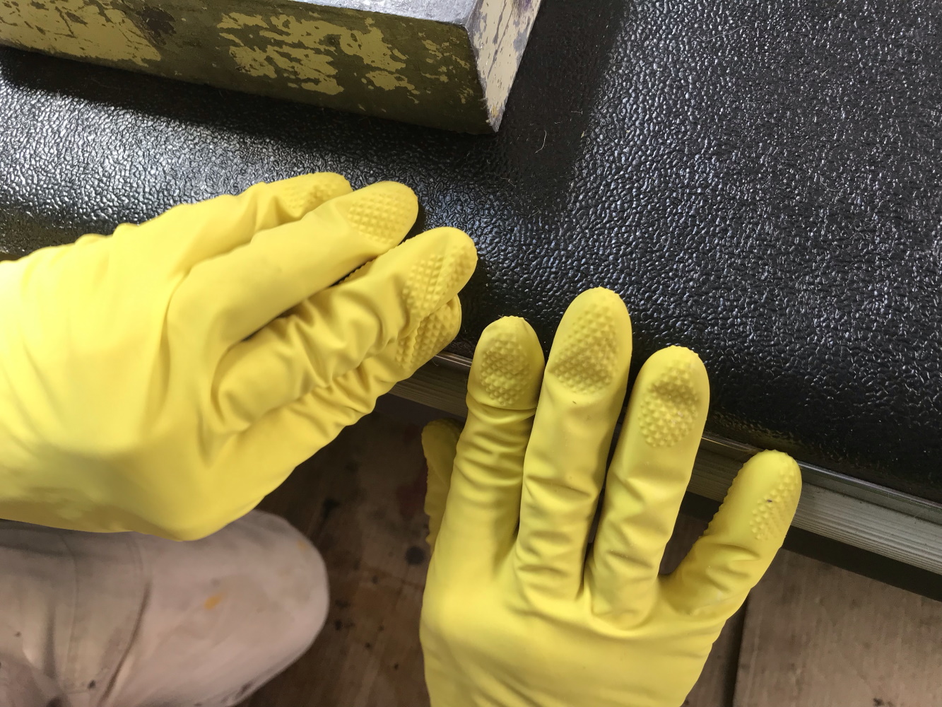

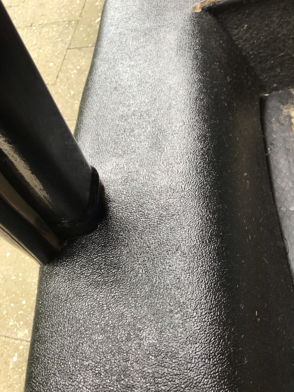

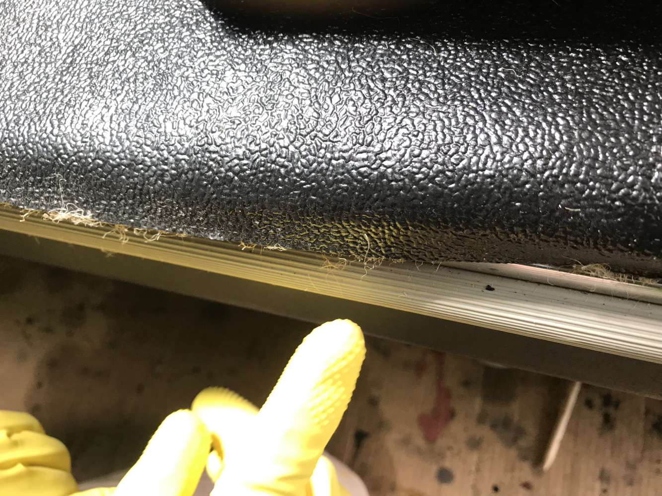

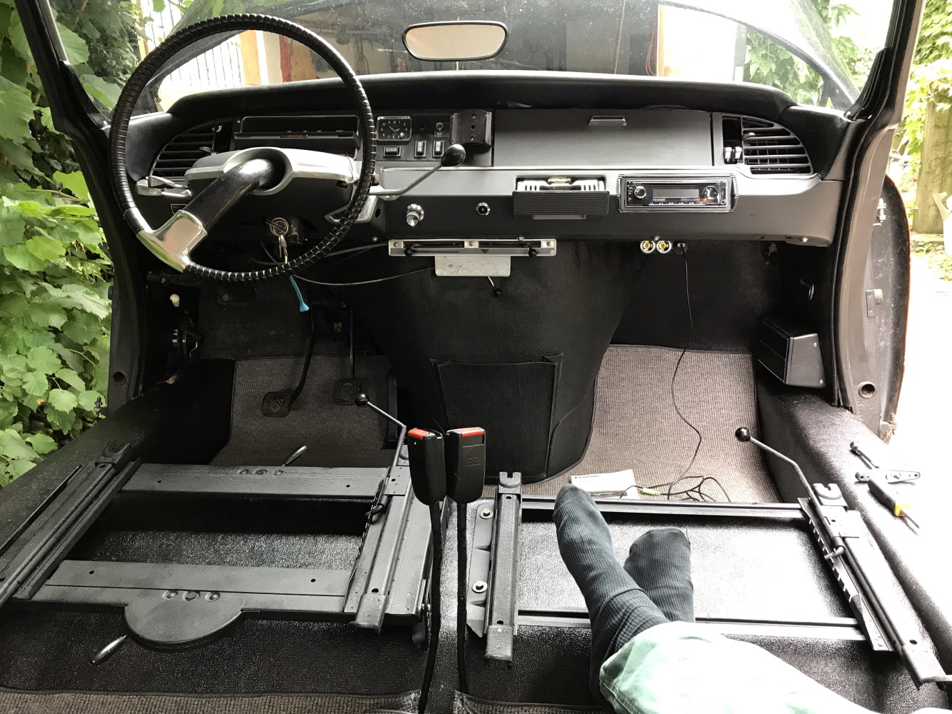

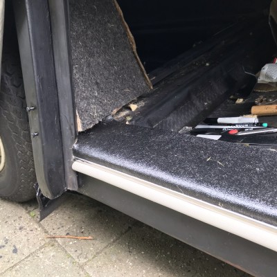

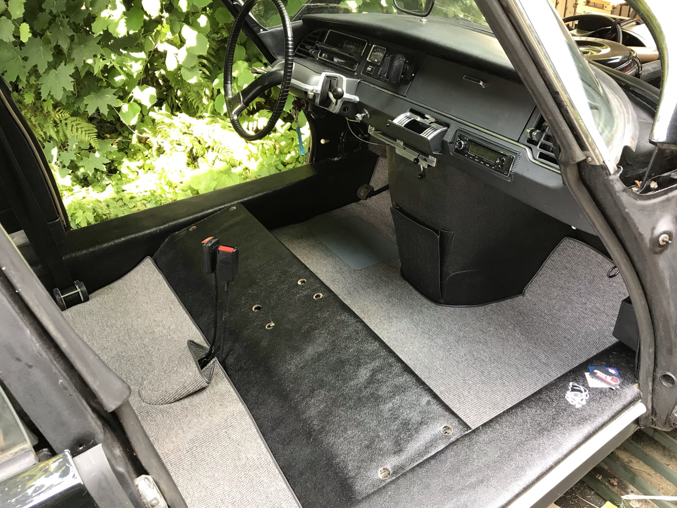

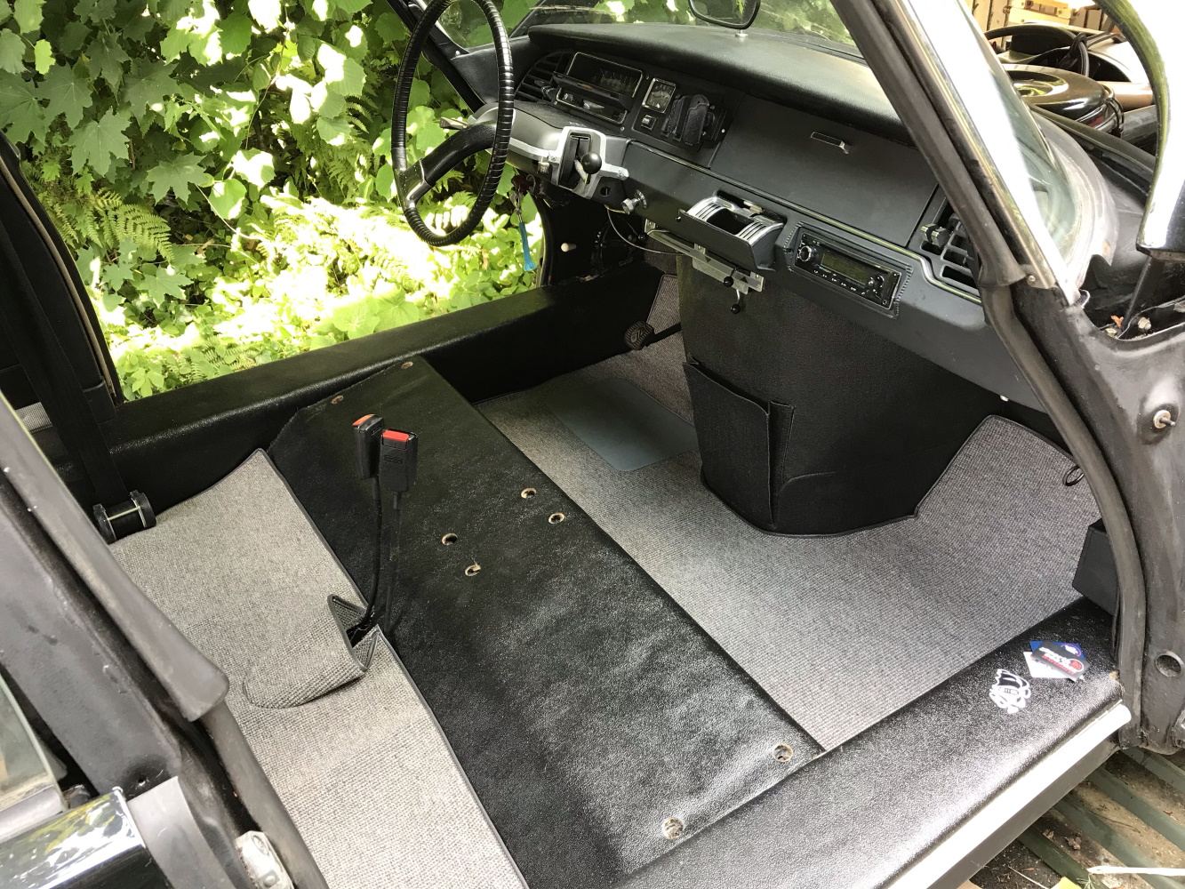

hallo Jungs,
mal ein paar Impressionen -
ist aus Meterware geschnitzt, die Fertigungstoleranzen der Karosse sind so gross, dass die Linke nicht als Vorlage für die rechte Seite taugt. (in den Details)
[attachment 13472 IMG_2013.JPG]
[attachment 13473 IMG_2016.JPG]
[attachment 13474 IMG_2021.JPG]
[attachment 13475 IMG_2032.JPG]
[attachment 13477 IMG_1944.JPG]
[attachment 13476 IMG_2033.JPG]
[attachment 13478 IMG_1952.JPG]
[attachment 13479 IMG_1954.JPG]
gleiches Jahr - später...
[attachment 13480 IMG_2270.JPG]
[attachment 13481 IMG_2274.JPG]
Das war nicht ganz einfach -
Grüsse

Saubere Arbeit! Kein Wunder, daß Du nicht mehr mit Schuhen einsteigst.
Danke für die Fotos. Machen in dieser Zeit noch mehr Spaß.

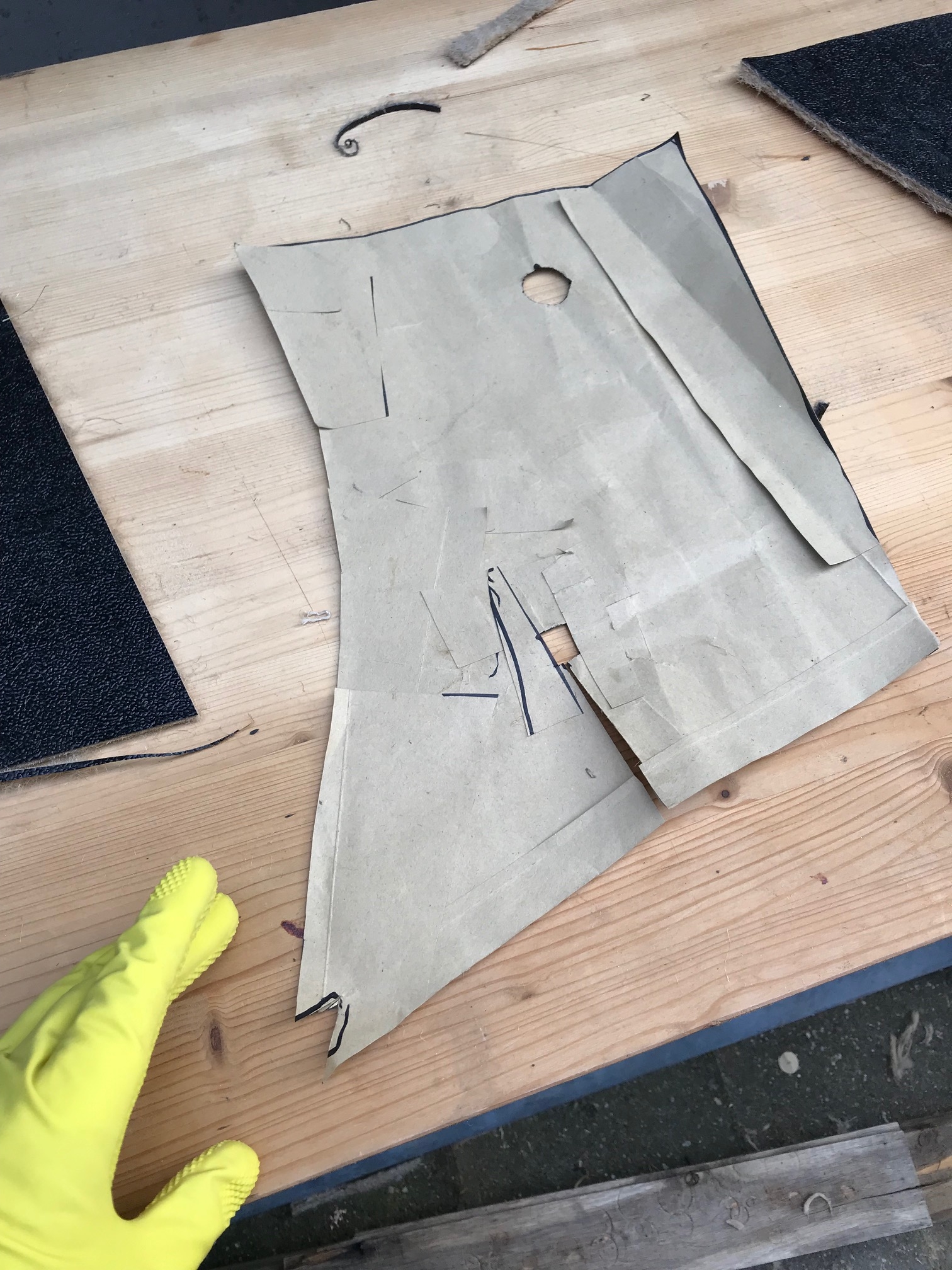

Hallo Axel,
ja, ich habe alle Vorlagen verwahrt - ich kann Dir die Kopien gerne zusenden. Dauert aber etwas, ok?
Allerdings funktionieren diese Schablonen an meinen Auto - und sollten, wenn es sehr gut werden soll auf das jeweilige Fahrzeug angepasst werden.
Die Fertigungstoleranzen der Karosse sind meiner Meinung fast im cm Bereich.

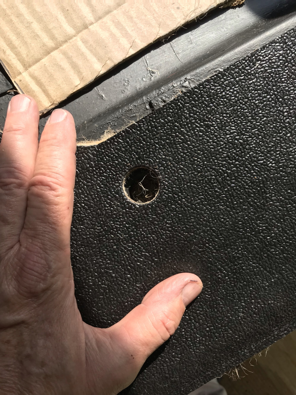

[attachment 13486 pappe.jpg]
Das ist ein Beispiel für ein Seitenteil - Ich habe Vorlagen aus Kraftpapieumschlägen angepasst mit Papierstreifen und Pritstiften angepasst/ausgeschitten - drangepappt - und wieder ausgeschnitten bis es passte. So habe ich das auch für die Schwellerverkleidungen gemacht.
Insbesondere der Ausschitt an der B-Säule ist meiner Meinung nicht einfach 1:1 zu kopieren.
karl
karl
