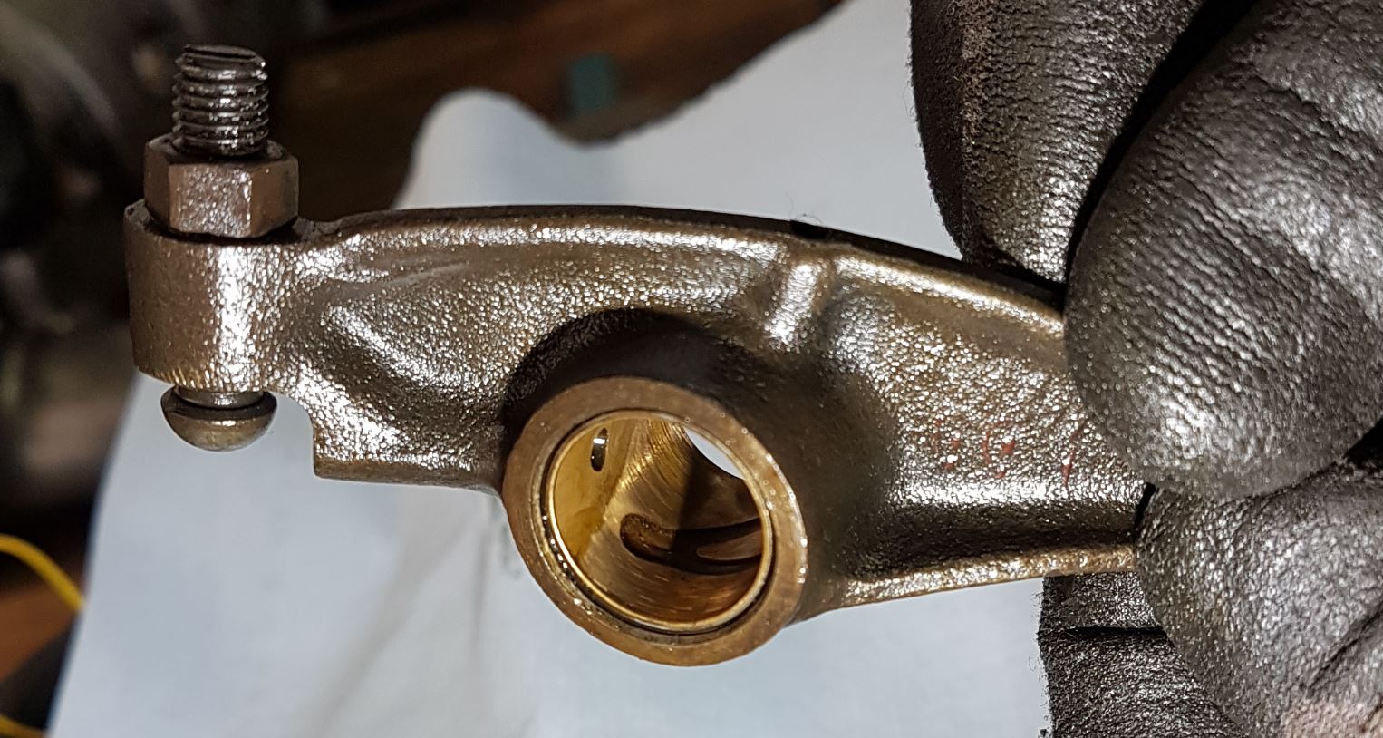

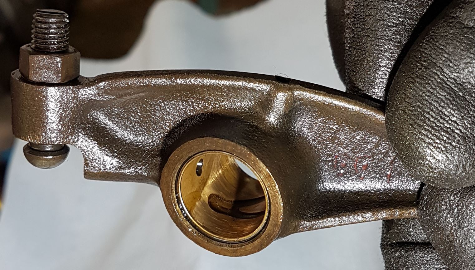

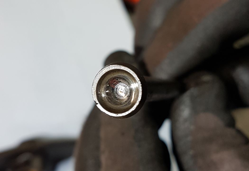

So, ich bin nun endlich dazu gekommen, mich um meine Göttin zu kümmern und gebe Euch ein nötiges Feedback:
Ich habe den Ventildeckel abgenommen und die Göttin schnurren lassen. Das Quietschen war weg als ich fest auf den Kipphebel vom 4. Zylinder gedrückt habe.
Daraufhin baute ich diesen Kipphebel aus und siehe da, die Kipphebelwelle war verkehrt herum montiert! Laut Handbuch Löcher der Kipphebelwelle nach unten, bei mir waren sie oben, ebenso bei Zylinder 3.
Bei 2 und 1 alles richtig verbaut. Die Kipphebel-Messinghülse und die Welle von Zylinder 3 und 4 sind arg eingelaufen und haben ziemliche Riefen, daher werde ich diese erneuern, ebenso wie den Ventilstößel vom Zylinder 4, der schon ziemliches Pitting hat. Ich denke richtiges Ventileinstellen geht mit dem so nicht mehr.
Die restlichen Kipphebel und Wellen sehen passabel aus, da möchte ich die originalen Teile drin lassen.
Hier sieht man mal wieder, wie immens wichtig ein richtiges Handbuch ist, wenn man an einer Göttin (und auch anderen Klassikern) schraubt. Ohne dies und Eure Hilfe hätte ich den Fehler nie entdeckt!
VG Tim
