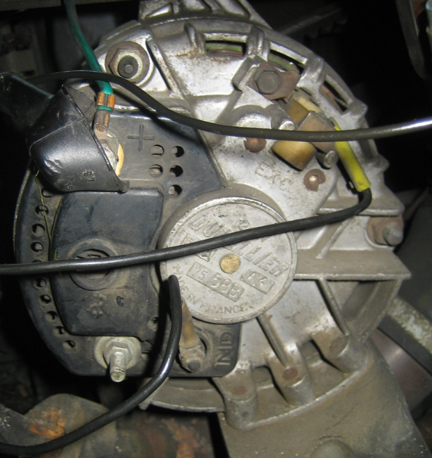

Danke. Bei meiner LiMa Ducellier 7558 ist da eine Abdeckung drüber.
[attachment 12097 Ducellier_7558.jpg]
- Beiträge: 1646
Re: Warnleuchte Batterie bei geringer Drehzahl
Wie wär's mit....Abdeckung abnehmen?
Logisch!
Ich habe mit dem Hinweis auf die Abdeckung gemeint, das die Kontakte zumindest vor mechanischen Beschädigungen geschützt sind.

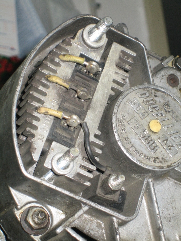

Also, die Dioden sind in Ordnung, sowohl Lötstellen als auch Widerstände in Durchgangs- und Sperrrichtung.
[attachment 12098 Gleichrichter_Ducellier.JPG]

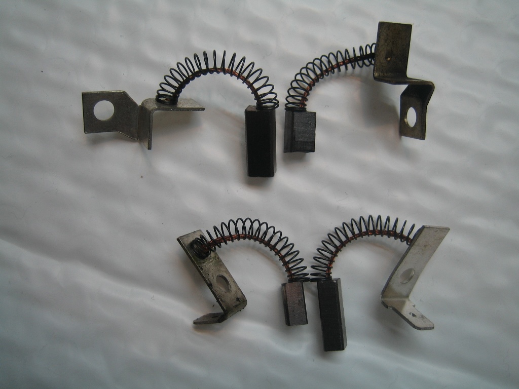

Ich vermute, es sind doch die Kohlen. Die sind noch ca. 9mm (15 mm neu) lang. Evtl. lagen sie nicht mehr richtig an.
[attachment 12099 Kohlen.JPG]
Neue Kohlen sind drin. Ab ins Lager!
[quote=Carsten_SM]
Ich würde irgendwie doch auf „klemmende Kohlen“ wetten wollen... mal gucken.
Carsten[/quote]
Carsten und Uwe, ich denke, Ihr hattet recht!
Carsten[/quote]
Hallo Thorsten, liebe Gemeinde,
wenn ich mir den Verschleiss der 3 Jahre alten Kohlen anschaue, sehe ich 3 mögliche Ursachen:
1. Fahrleistung > 30Tkm pa
2. Laufringe beschädigt
3. auch die Kohlen gehören auf die immer länger werdende Liste von Ersatzteilen, die nicht den Qualitätsstandard der Originalteile haben.
