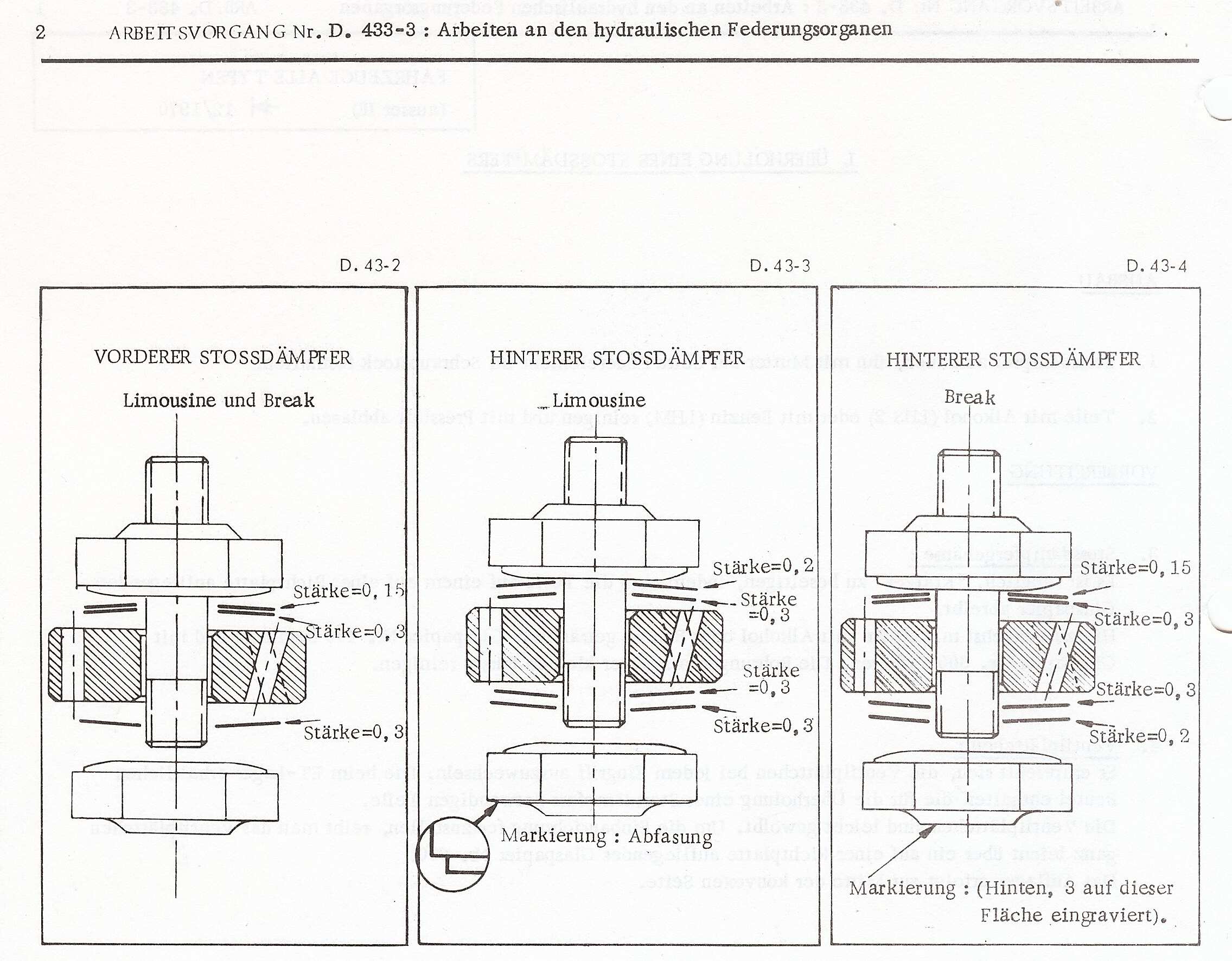

Ich habe die offizielle Info über die letzte Version der Austauschbare Dämpfer gefunden.
Die Information ist im Reparatur Handbuch Nr. 583, Teil 3 Instandsetzung unter D 433-3 zu finden und sieht wie folgt aus:
[attachment 10434 InstandsetzungD.433-3_p2_teil.jpg]
diese Dämpfer entsprechen die "verstärkte Dämpfer aus TR 509/65 von Januar 1965 wie Thomas bereits schrieb.
Jetzt muss ich nur noch herausfinden ab wann genau diese "verstärkte" Dämpfer standard wurden.

Bereits im Teile Katalog 519 von Sept. 1966 wird DS 436-06i für den vorderen Dämpfer genannt und in Teile Katalog 577 von April 1970 wird sie immer noch genannt.
DS 436-06i ist also die verstärkte Variante und die wurde spätestens ab Sept. 1966 eingebaut.
In meine DS19 hat der schwächere Dämpfer DS 436-06e also nichts zu suchen!

- Beiträge: 2069
Re: Dämpfer in Federkugel
Ich gehe mal davon aus das die verstaerkte Daempfer mit der Einfuehrung der Kurzhuber Motoren in September 1965 zum Standard wurden. Der DS19 Kurzhuber Motor hat zwar genau so viel PS wie der DS19 Langhuber Motor (84 PS), aber der DS21 Motor hat 100 PS. Ich nehme mal an dass das einen Grund fuer staerkere Daempfer war.
gruss
gruss
