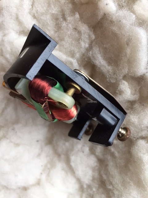

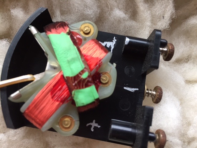

Hallo Forum,
ich möchte gerne eine Tank- in eine Temperaturanzeige umbauen, wie es hier schon von mehreren gemacht wurde und auch von tomsail beschrieben wurde, s.o..
Ich traue mich nicht recht an die Zerlegung und die betreffenden links oben funktionieren scheinbar nicht (?) und wollte daher Euch, die Ihr das schon mal gemacht habt, fragen:
- Demontage: Wie bekommt man die Spulen-Einheit von den 3 Messingstiften ohne Schaden herunter? Ist das gesteckt oder gelötet oder geschraubt (jd. schrieb mal von M3) – aber ich sehe nicht, wo man zum Schrauben ansetzen könnte, auch keine Mutter, alles ist so schmal?
- Sensor & Anzeigebereich: Ich habe schon einen Temperaturfühler für die WaPu mit Gewinde M18 x 1,5 für Citroën DS. Funktioniert die Temp.anzeige dann gleich richtig, d.h. bewegt sich der Zeiger im Feld, ohne dass weitere Widerstände o.ä. montiert werden müssen?
Jochen (ID20F)
[attachment 11069 IMG_2301.jpg]
[attachment 11070 IMG_2300.jpg]
Jochen (ID20F)

Hallo Jochen,
Wie auf den zweiten Bild von dir zu sehen ist, sieht man die drei Stifte , und oben drauf ist jeweils ein dünner Draht befestigt.
Draht direkt am Stift vorsichtig wegschneiden,dann Stiftköpfe leicht anbohren so das man die Spüle hoch ziehen kann, also abnehmen kann.
Die Spüle umdrehen, wieder auf die Stifte draufdrücken und die Drähte wieder auflöten.
Anschließend die Stifte oben verkleben, so das alles wieder fest ist.
Alles verstanden.......?
Vlado
Vlado
Re: Temperaturanzeige Umbau
Vlado,
Du bist super - danke, ja, jetzt habe ich es kapiert!
ich dachte, da sei ein versteckter Schraubmechanismus, aber tatsächlich ist es "minimal-invasiv" mit oben leicht freibohren, alles klar!
Ist ja eigentlich simpel, aber mir sind DS-Bauteile zu heilig, um "einfach mal so zu probieren".
Das Schema der Neuverdrahtung ist ja wieder bei tomsail/zinkweb zu sehen und auch logisch.
Also danke,
Jochen
P.S.: ich hatte noch so einen tollen hinteren Kotflügel aus Utrecht / Veemarkthallen von Dir, aber den habe ich beim swap von Berline auf Break dem Käufer mitgegeben...
Also danke,
Jochen
