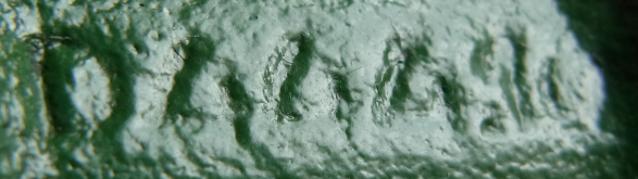

Re: Lenkungskopf TeileNr. D444.10
Hallo!
Die Nummer ist tatsächlich eingeprägt im Lenkkopf:
[attachment 8765 Lenkkopfgro.JPG]
[attachment 8766 LenkkopfDetail.JPG]
Aber so wie Tom schon richtig bemerkte, sind die Teflon-, Gummi- und O-Ringe in den Rep.-Sätzen gut passend. Die Haltbarkeit leider auch unterirdisch...
Gut, Katalognummern und in die Gussgehäuse eingeprägte Nummern sind also 2 Paar Schuhe.
Bei einer anderen grünen Lenkung, wo ich gerade geschaut habe, steht an gleicher Stelle des Drehverteilers eingeprägt: N200, aber erhaben.
Uli
Uli
Vielen Dank für die vielen spontanen Reaktionen!
@ Thomas Held & 1956-1969
Hier mal zuerst die abgelesene Nummer vom Lenkungskopf
D 444.10
[attachment 8767 NummerLenkungskopf.png]
@ Claude-Michel
Und aus diesen Gründen passen die alllgemein erhältlichen Dichtungssätze nicht auf MEINEN Lenkungskopf (auf andere Köpfe sehr wohl...):
Der Innendurchmesser / die Aussparungen in denen die Dichtungen eingesetzt werden sind größer!
Beispielhaft hier an dem Foto zu sehen:
vorne der allgemein gebräuchliche Dichtungssatz aus eckigem weißem Teflonring und eckigem schwarzen Gummiring.
hinten der eingebaute (revidierte!) Dichtungssatz vom Franz.. bestehen aus einem blauen Teflonring und einem schwarzen rundem Gummiring (fehlt auf dem 3. Foto)
[attachment 8769 Lenkkopfdichtung1.png][attachment 8768 Lenkkopfdichtung2.png]

- Beiträge: 5081
Hallo Tom71,
das, was du zeigst ist natuerlich ein haarstraeubender Dichtsatz! Der Teflonring ist offenbar zu locker, mangels Verfuegbarkeit von Gummiringen mit rechteckigem Querschnitt hat man dann noch einfach O-Ringe dazu gelegt. Unglaublich! Der Nachfertigungsschrott wird offenbar immer dreister zusammengestellt!
Ich kenne nur Fotos von Dichtsaetzen, die zumindest in der Farbe 'wie original' aussehen, also keine blauen Teflonringe (wirklich Teflon?) enthalten! Bei den Preisen haette ich wenigstens Abmessungen der Teile 'wie original' erwartet.
Zusammenfassend wuerde ich sagen, dein Lenkkopf entspricht einem normalen LHM-Kopf. Du kannst ein 'normales' Revisionsset verwenden. Das Bild bei Sassen zeigt zumindest weisse Teflonringe in Verbindung mit Gummiringen rechteckigen Querschnitts!
