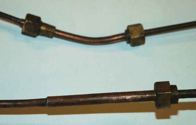

Ich habe bei der Demontage diese Rohrstücke vorgefunden.
[attachment 8693 Rohr2_640x640_50KB.jpg]
Das obere Rohr ist die Zuleitung vom Druckregler zum dreifach-Verteiler (DF 435-24).
Das untere Rohr ist die Verbindung zwischen Bremsdruckspeicher und Bremsventil (DF 392-78).
Ich hatte zunächst gedacht daß es sich um Reparaturstücke handelt.

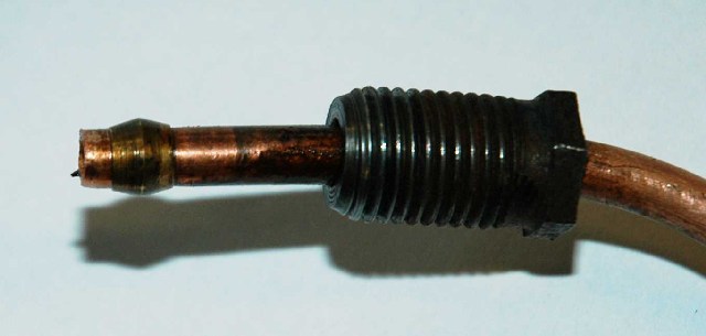

Seltsam ist auch die Ausbildung der Verschraubung am Bremsdruckspeicher, nicht mit Bördelung sondern mit Schneidring.[attachment 8692 Rohr1_640x640_50KB.jpg]
Die Zeichnungen der Ersatzteilliste zeigen auch durchgängige Rohre.
Hat schon jemand ähnliche Beobachtungen gemacht?

Hallo Michael - zu 04/64 kann ich wenig beitragen, aber Schneidringe sind typische Basteleien, die fuer die Reparatur unterwegs gut geeignet sind, auf Dauer aber nicht halten - ich habe bei meinem CX wegen einer solchermassen reparierten Leitung zwischen Sicherheitschieber und Bremsdruckspeicher mal 4 Liter LHM in der Landschaft verteilt.

Ja, ich habe schon genau solche Beschläge ( diese dicken mutternähnlichen Teile) wie im oberen der beiden Fotos an Hydraulikleitungen vorgefunden. Das sind Reparaturteile, die Citroën nicht eingebaut hat, sondern in meinem Fall irgendjemand in der Schweiz. Uli

Danke für Eure Bestätigung, dann werde ich Neue anfertigen.
