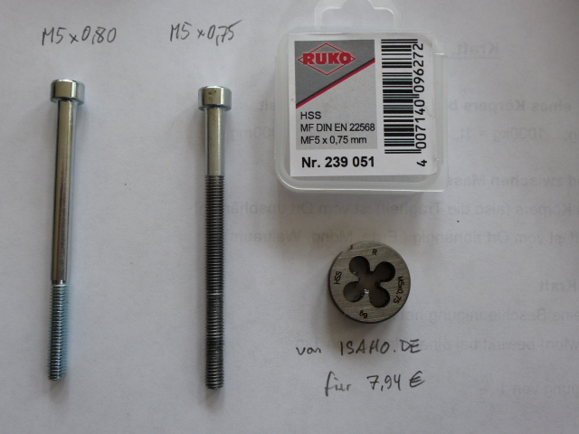

Die Kreuzschlitzköpfe der vier Schrauben, die das Gehäuse zusammen halten sind in ziemlich schlechten Zustand. Dadurch kann ich sie nicht richtig anziehen. Diese Schrauben M5x35 haben allerdings die Steigung 0,75mm (nicht 0,8mm).
Hat jemand solche Schrauben "übrig" ?
Hat jemand eine Idee, wie man die alten Schrauben aufarbeiten kann?
Beiträge: 2899
Re: Kupplungskorrektor
Beitrag von Pit »
Ich wäre auch für vermurkste Schrauben dankbar. Dann könnte ich mal versuchen einen Torx-bit einzuschlagen oder einen anderen Kopf anzuschweißen.
Ich verstehe auch nicht, dass es Gewindebohrer und - Schneider in dieser Größe gibt, aber keine Schrauben.
Beiträge: 2899
Beitrag von Pit »
ich habe jetzt endlich ein Schneideisen m5x0,75 bekommen. Als Rohling habe ich eine lange m5x0,80 Schraube mit Teilgewinde verwendet und weiter geschnitten.
[attachment 8662 M5x0_7501.JPG]
Beiträge: 3608
Hallo Pit,
Deine ID ist genial. Ich habe schon lange so ein Schneideisen, um die originalen Schrauben notfalls nachzuschneiden. Dass es Schaftschrauben in M5 gibt, wusste ich aber bis heute nicht. Man muss nur drauf kommen!

Beiträge: 1295
Hallo Pit,
Danke für den Super-Tip !
Das Gewinde M 5 x 0,75 entspricht (wenn ich`s jetzt nicht verwechsle) einer französischen Feingewinde-Norm aus der Vorkriegszeit.
Metrisch ja, aber mittlerweile recht selten...

Beiträge: 5081
Hallo Bernhard,
so superfein ist das Gewinde aber nicht, die entsprechende M5-ISO-Gewindesteigung ist 0,8 mm pro Umlauf gegenueber den 0,75 der alten DS-M5er...
