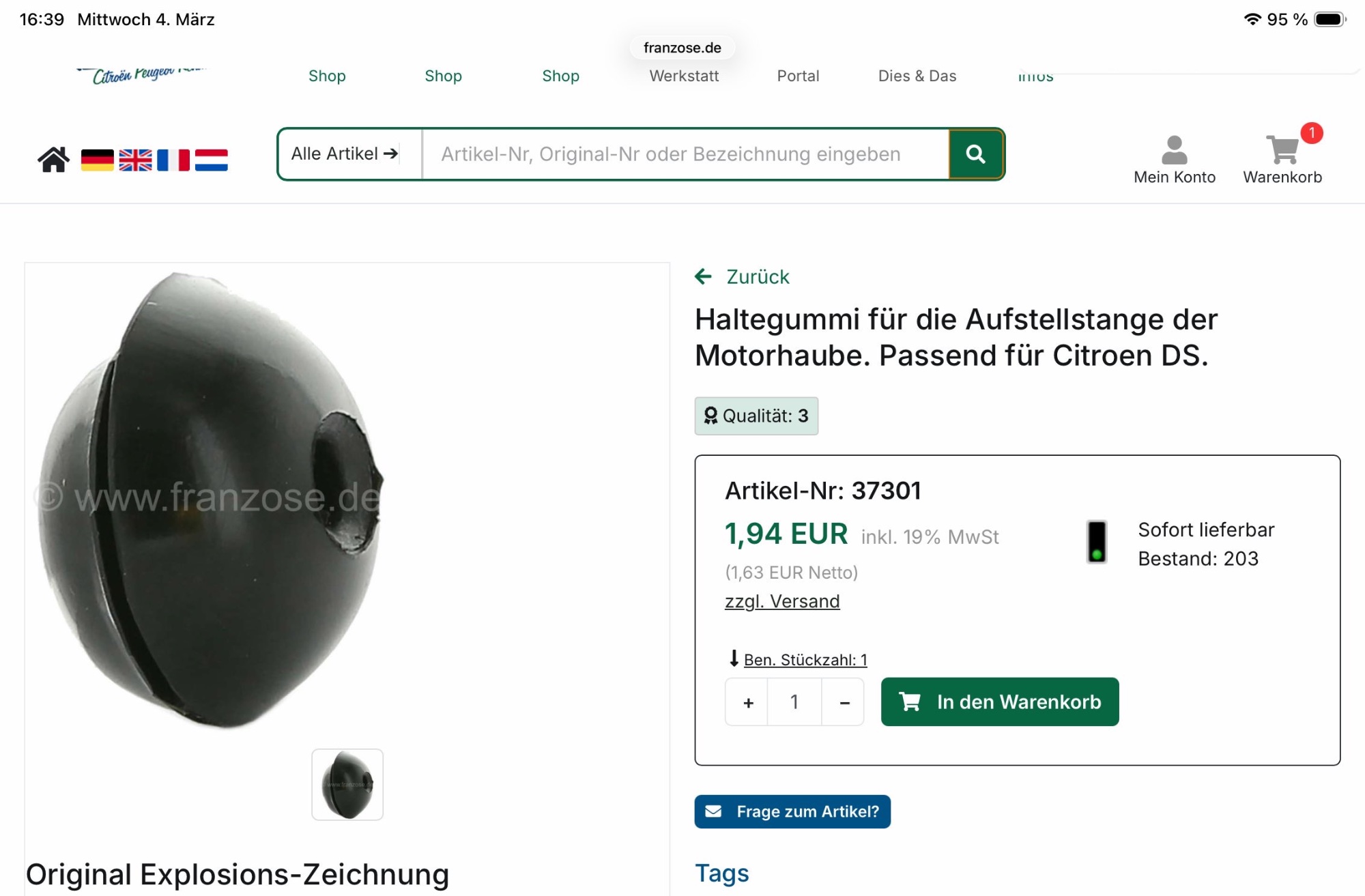

BildMein Haltegummi für die Motorhaubenaufstellstange ist defekt und ich habe mir das passende Teil (s.Foto) besorgt. Aber wie pfriemel ich das Teil in die Befesteigung rein? Gibt es einen Trick?

Ich würde es in heißes Wasser legen und dann mit Hilfe von Silikonspray einbauen.

Ich mache es mit der Heißluftpistole warm, dann ist es trocken.

Danke.Hat geklappt mit Einweichen. Musste es trotzdem noch ein wenig anschneiden da die Öffnung 1cm kleiner ist als der Durchmesser der Verbindung der Hälften.

.. das muss sehr stramm sitzen - ansonsten hast du es beim lösen der Haubenstange immer an der der Selben hängen...
