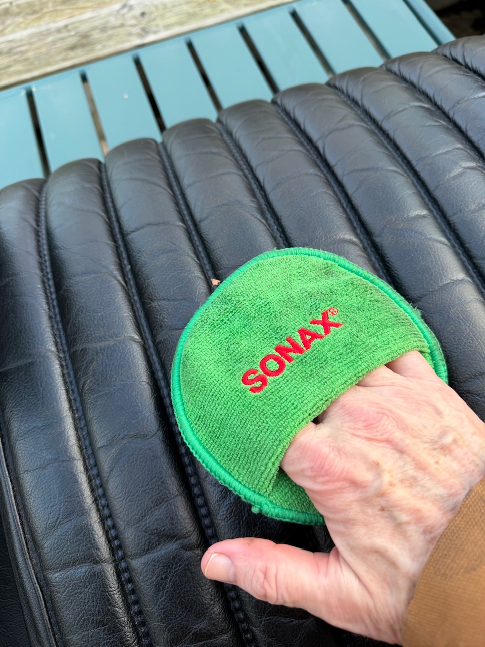

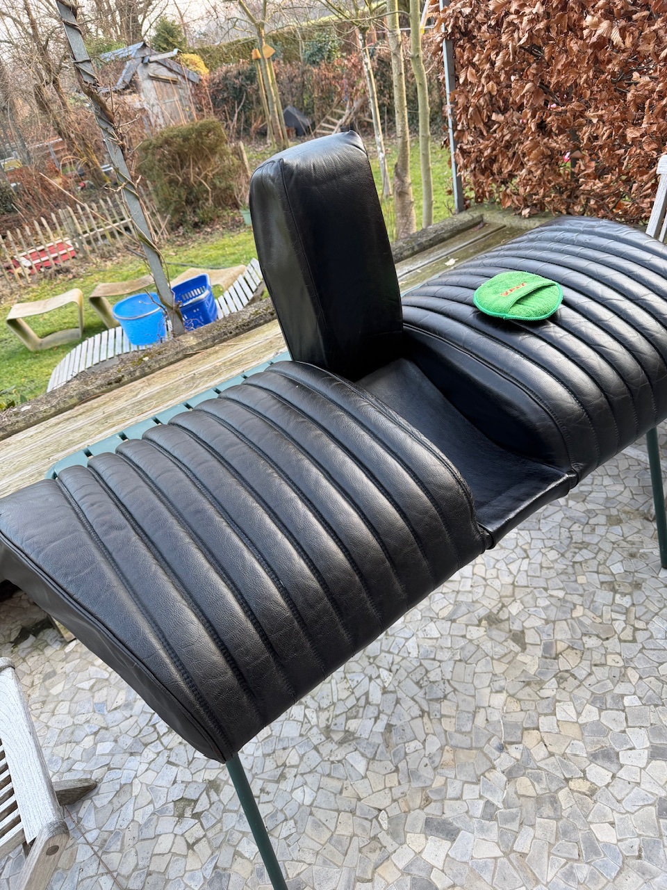

Ich habe zum einen eine ca. 50 jahre alte, schwarze originale Pallasrücksitzbank - die in ordentlichem Zustand aber wirklich sehr verstaubt war.

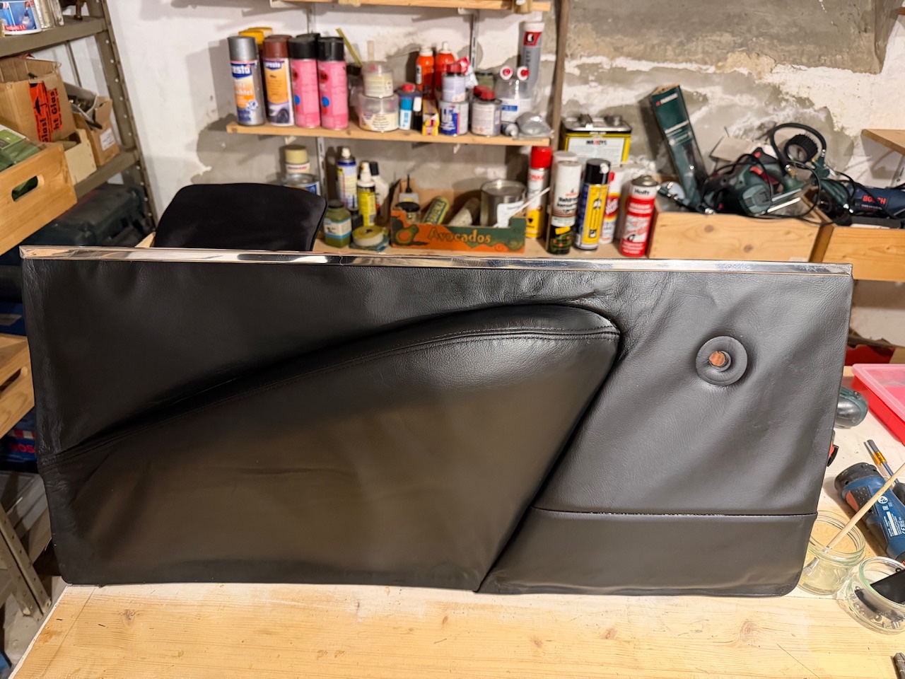

zum anderen Türblätter die 1990 erstellt und recht ruiniert waren, da ich jahrelang ohne die Türenverklebung gefahren bin. Eine Verkleidung war, da vor Jahren schon demontiert grau, verschossen und eigentlich reif zum entsorgen. Durch die jahrelange Vernachlässigung hatte sich zudem die Armablage gelöst - ein trauriger Fall
Da ich also zu einen reinigen, zum anderen auffrischen und pflegen wollte - benötigte ich neben dem Material auch Werkzeug.
Ich habe mir darum den "Sonax Premium Class Leather Care Kit" gekauft. Das ist zwar leicht überteuert - aber die Bürste und die Fliesse sind wirklich hervorragend, die Tasche ist praktisch. (so ist der ganze Kram immer zusammen - das Elefantenfett pass da noch locker rein!)
https://www.nonpaints.com/de/sonax-pre ... _lEALw_wcB
Ich habe zuerst die Rückenlehne bearbeitet - das ging gut! Danach habe ich noch Ingos Tip befolgt: Elefantenfett von Colourlock. Das Leder nahm das Fett gierig auf - Das Ergebniss kann sich sehen lassen!

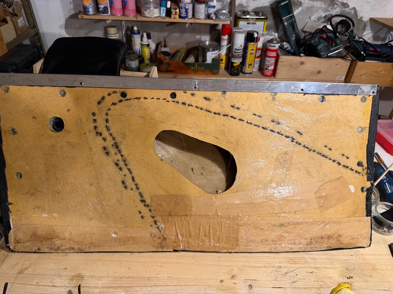

Schwieriger was das ruinierte Türblatt. Nachdem ich den Schaumstoff mit verdünntem Neoprenkleber gestrichen und versiegelt hatte, habe ich ihn mit frischhaltefolie abgedeckt. Ergebnis ist sehr gut und ein Tip von mir - da rieselt nichts mehr! :)
Die angeweichte Türpappe habe ich mit wasserfestem Weissleim versiegelt und stabilisiert (dick einstreichen, mit Frischhaltefolie versiegeln, mit Brett beschwert über Nacht geradeziehen) - Die Armlehne habe ich mit wasserfestem Leim verlebt und angetackert - das war überraschend einfach. Nachdem ich neu hinterfüttert hatte (Polstergaze) und das Leder wieder verspannt und verklebt hatte - hab ich die Sonaxprodukte angewendet.
Ich hätte nicht gedacht das das noch möglich ist!
Leider vergesse ich immer die „vorher“ Fotos zu machen - aber das Ergebnis spricht glaube ich durchaus für sich. Insbesondere da die Türblätter ja inzwischen schön patiniert sind…
Also das wären meine Produktempfehlungen 2/2026

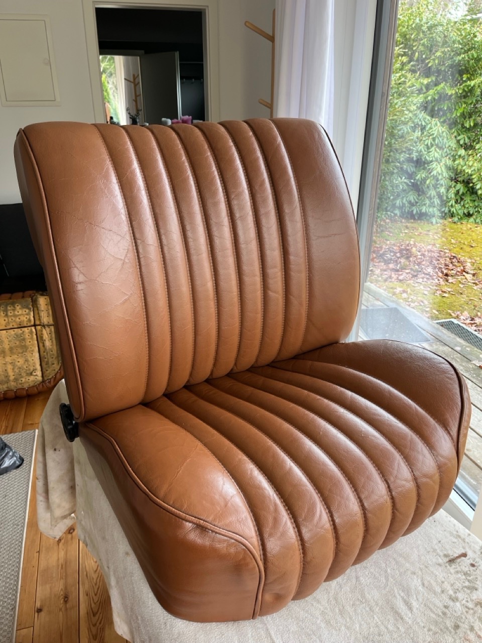

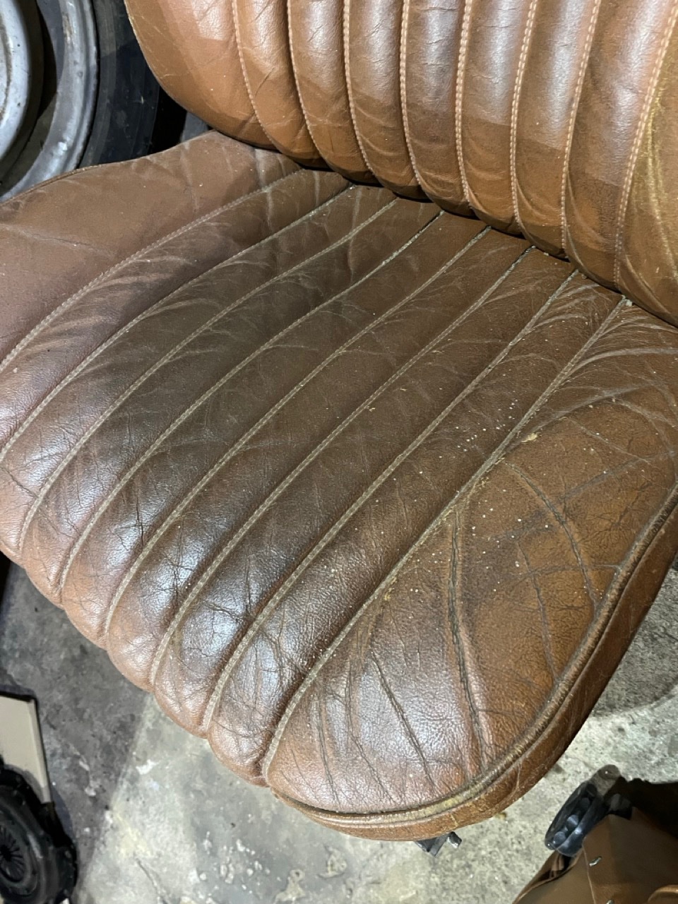

So sah der Sitz nach 10 Jahren Scheune aus:
Das ist das Ergebnis.
Ich hoffe, dass die noch ein wenig durchhalten werden.
