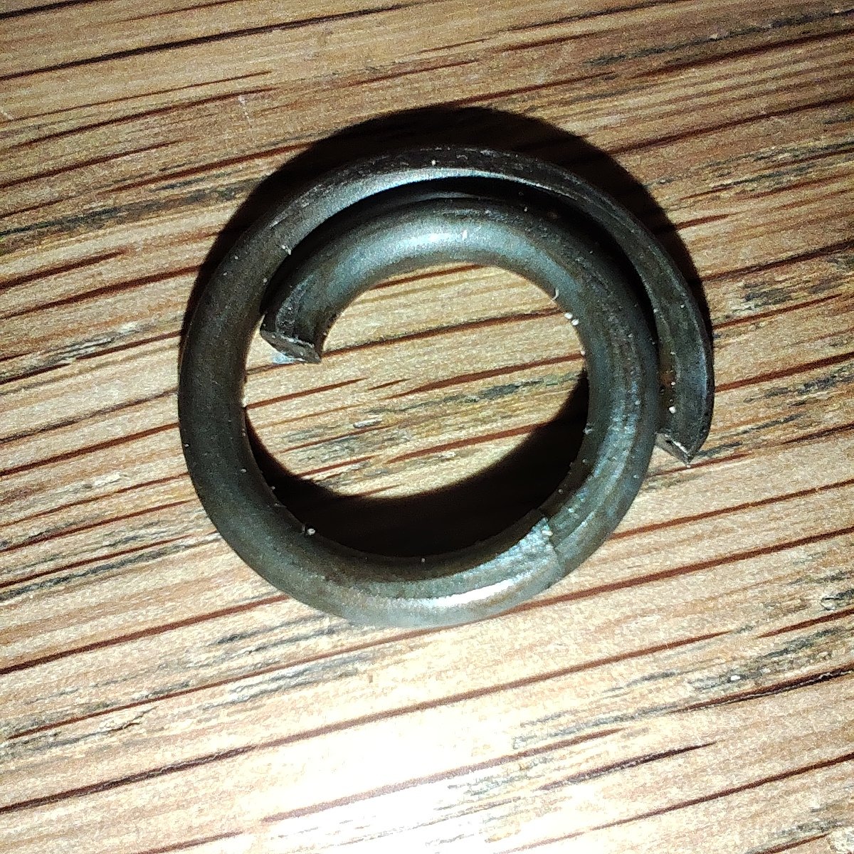

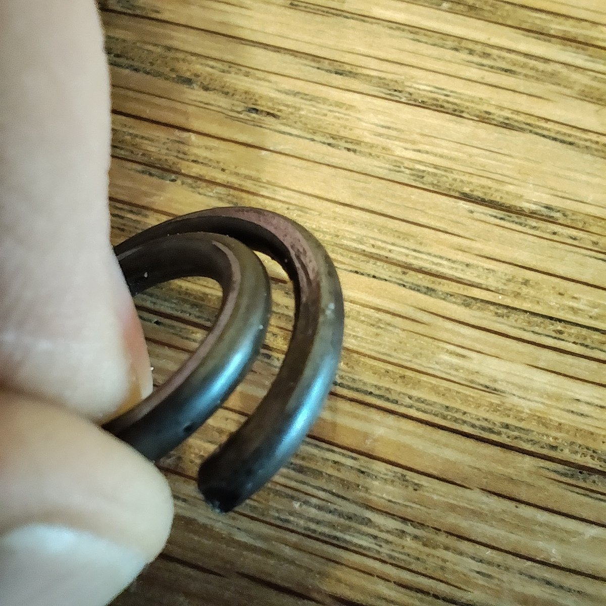

So, auseinandergebaut, ging ganz leicht. Als Werkzeug habe ich einfach in Stück von einem Alu-Winkel abgesägt. Länge ist 28 mm, dann muss der nächste nicht selber messen ;)
Die Feder ist ziemlich eingelaufen, ich bestelle mal zwei Neue und hoffe, dass es das war.....
Christian T
Beiträge: 886
Re: Klappern vorne rechts
Beitrag von Christian T »
Sieht doch eigentlich noch recht gut aus.
Da hab ich schon viiiiel schlimmere gesehen.
Viel Glück!
Maxe_Muc
Beiträge: 360
Beitrag von Maxe_Muc »
Danke! Die ist schon deutlich abgeflacht, na ja, sehen wir mal. Bei uns ist solches Sch.... Wetter, dass man leider dann keine Probefahrt machen kann ☹️
Doctor-D
Beiträge: 1281
Beitrag von Doctor-D »
Manchmal ist da nur die Hälfte übrig.Neue Feder rein, anderehen bis auf Block, lösen bis sie minimales Spiel hat.Neues Loch bohren, mit Splint sichern.
Wenn das Spiel zu hoch ist, hört man das.Zieh die Halbachsenschrauben mal mit 120Nm nach.Und schau mal, ob die Hülse innen unten von der Achse keinen Haarriss hat.Sonst nachschweissen.
Die Plastikschalen verschleissen auch, aber durch die Vorspannung mit der Feder im Tunnel macht das erstmal nicht so schlimme Geräusche.
Tücke im Detail, ich hatte mal eine Federkugel mit falsch zusammengebautem Dämpfer, da hat ein Plättchen gefehlt.Das hat die Achse unterdämpft und ein blödes Geräusch gemacht.Aber hast ist echt selten der Fall.Man muss alles hinterfragen...
