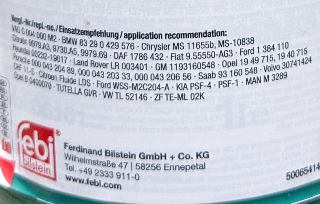

die älteren Anlagen bei Mercedes und VAG verwenden ein Öl, das LHM entspricht, z.B. hier aus meiner Öldosen Sammlung:
In der Lenkung meines Golf 3 ist nach der Reparatur der elektrischen Pumpe jetzt auch LHM.
Neuere haben ein Öl, das dem LDS von Citroën entspricht.
Citroën sagt ausdrücklich, dass LHM und LDS nicht kompatibel sind und auf keinen Fall in das jeweils falsche System gefüllt werden darf.
Du solltest also klären, was für ein ZHM in deine DS gefüllt wurde.

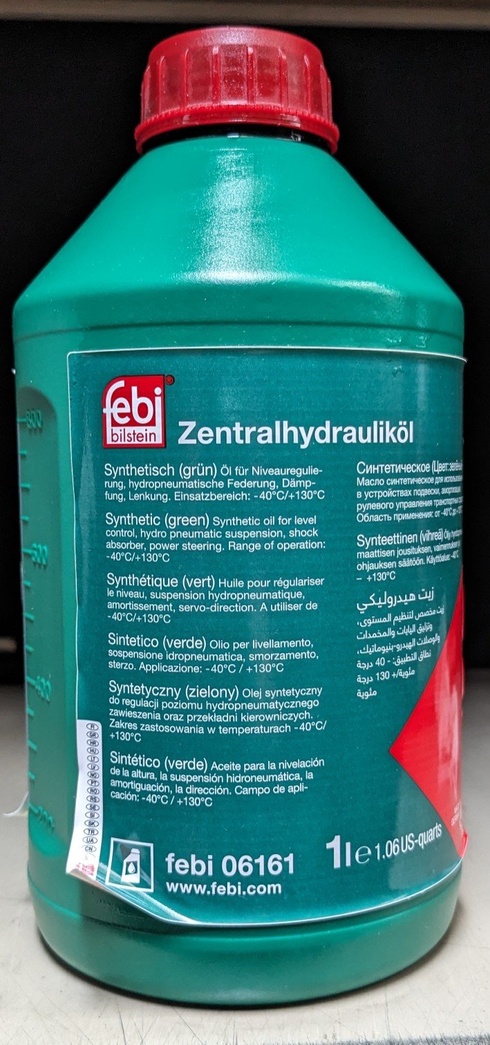

hier ist noch ein Beispiel für ein für die DS ungeeignetem Öl:
Etwas versteckt in der Freigabeliste steht da auch das Citroën LDS!
Immerhin taucht dort keine Mercedes Freigabe auf. Was steht den auf der Dose von dem eingefülltem Öl?

Re: LHM mit ZHM aufgefüllt
…und das obwohl es unter teilweise der Linie LHM angeboten wird…
