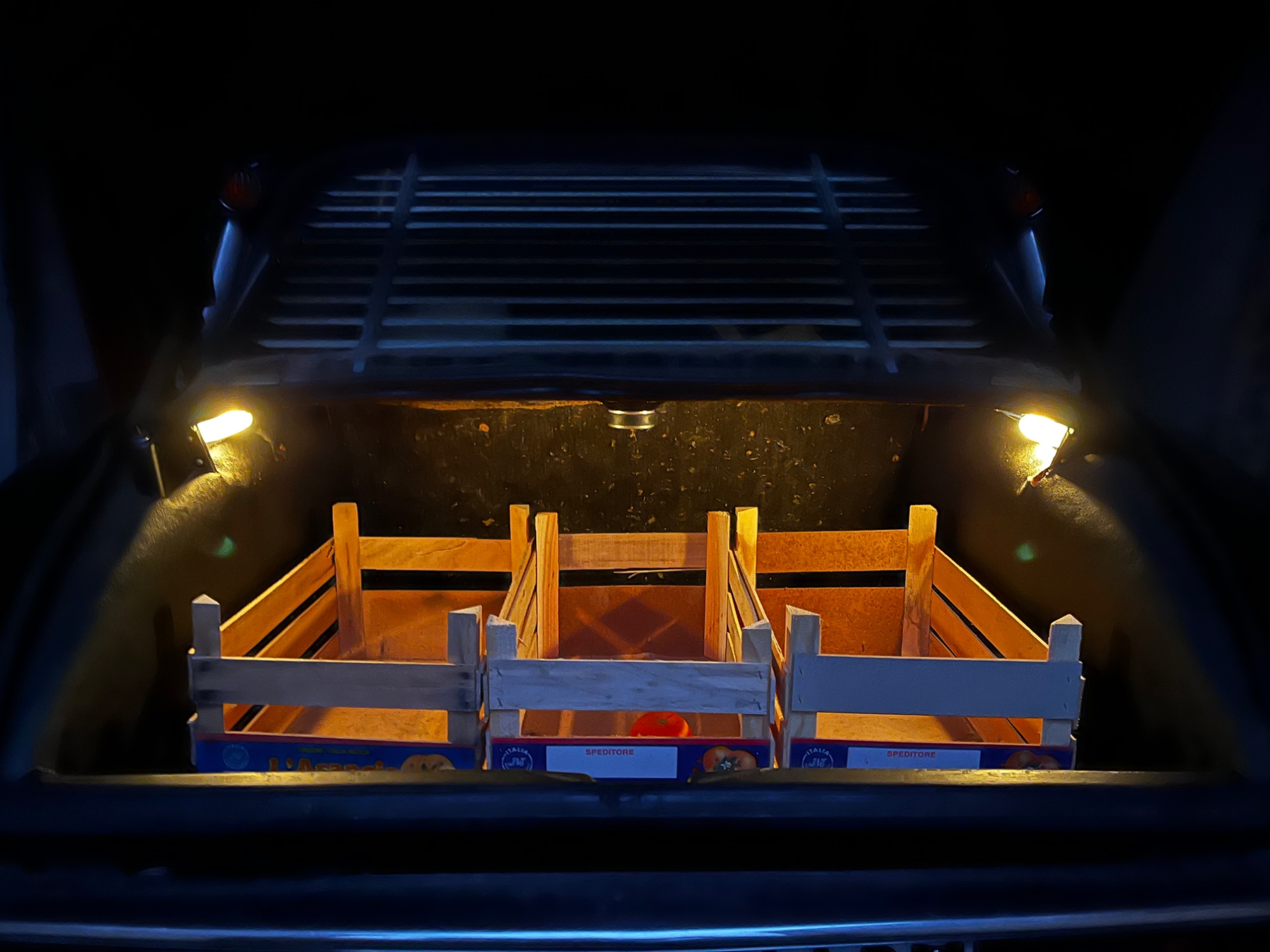

Ich meine (bzw. die meiner DS) ebenfalls, nachdem ich gleich zu Beginn der Eigneraschaft feststellen musste, dass der serienmäßige Schalter die Beleuchtung ncith abstellt und der Starterakku nach einem WE Stillstand tief genug entladen war, dass der Anlasser nichts mehr tat - siehe meinen 1999er Beitrag in der HP zum elektronischen Regler. Statt des Serienschalters ist nun ein zuverlässiger und robuster Mikroschalter mit langem Hebel montiert.maldini hat geschrieben: Di 24. Dez 2024, 00:16IIch habe meine kofferraumbeleuchtung mit nicht unbeträchtlichem Aufwand umgebaut

das kann man natürlich halten wie man will…
Ich glaube das die kofferraumbeleuchtung seinerzeit mit Licht und - laufendem Motor gedacht war. Sowas wollte ich nicht und habe darum umgebaut. Es ist praktisch, dass das Licht angeht wenn man den Kofferraum öffnet - ohne weitere Manipulationen am Wagen.
Also quasi wie die Innenraumbeleuchtung die über den Türkontakt gesteuert wird.
Da ich noch eine weitere Leuchte im Fundus hatte - und alles wie neu vom chromatischen kam - habe ich mich entschlossen auch auf die Beifahrerseite eine Beleuchtung zu setzen.
Das sieht gut aus und gefällt - mir!
Grüße und ein gesundes 2025 für Euch!

Re: Kofferraumbeleuchtung - Kabelbaum
Das sieht gut aus. Sozusagen weihnachtlich.
Bei mir ging das Hängen an Dauerplus relativ einfach, weil ich mich noch im Rohbau befinde. Ich musste nur den Kabelbaum auf 20 cm auswickeln.
Wenn Fahrlicht an ist, ist das Standlicht immer mit an.Cardano hat geschrieben: So 29. Dez 2024, 12:27 Meine das bei früheren modellen die kofferraumbeleuchtung nur
bein eingeschalteten standlicht, nicht fahrlicht, funktionierte.
Die Kofferraumbeleuchtung geht auch schon mit Standlicht, das stimmt.
(Gilt fuer die Wagen mit der erwaehnten "wenig durchdachten" Schaltung.)
Mit den Kurvenlampen hat das nichts zu tun.Cardano hat geschrieben: So 29. Dez 2024, 12:27 Beimspäteren, kurvenlampen ausführung, mit dauerstrom versehen war.
Wenn ich im Dunkeln etwas im Kofferraum sehen moechte, muss ich zuerst die Fahrertuer aufschliessen und Licht einschalten. Da faellt mir auch nur Franks "was haben die sich nur dabei gedacht?" ein.Cardano hat geschrieben: So 29. Dez 2024, 12:27 Gab dann halt ab und zu leere batterien weil der schalter nicht richtig
