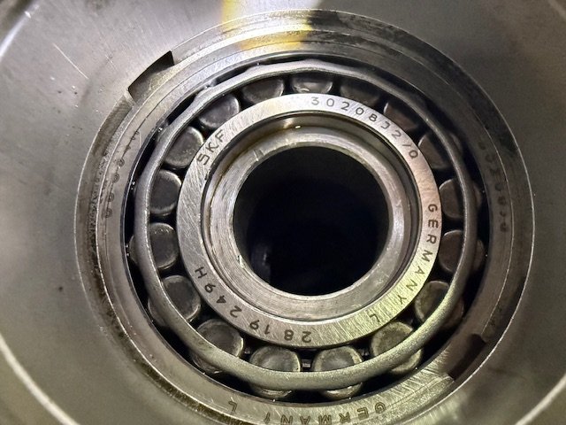

Ui, die Franzosen haben damals schon mit SKF zusammen gearbeitet:

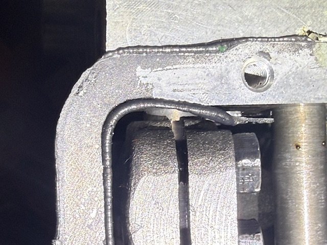

Bei der Montage der Dichtungen hatte der damalige Mechaniker weniger Erfolg:
Das hätte nach Einbau sicher wieder sofort ne Leckage gegeben, über die ich mich geärgert hätte.

Eine Dichtmassen-Orgie, wie ich sie schon lange nicht mehr gesehen habe.
Dummerweise an einer Stelle neben der Dichtfläche aufgetragen, auch da hätte es wieder dauernd gesifft...

die SKF-Lager sind meiner Ansicht nach aber original so verbaut. Hatte gerade nach Fotos meiner Diff-Wellen gesucht, aber keine gefunden.
Aber auch die Schwingarmlager und selbst die grossen Radlager der Vorderradnaben sind original von SKF:

SKF France ist ok, die Schulterlager sind auch oft SKF Poland.

Hier steht SKF Germany...
