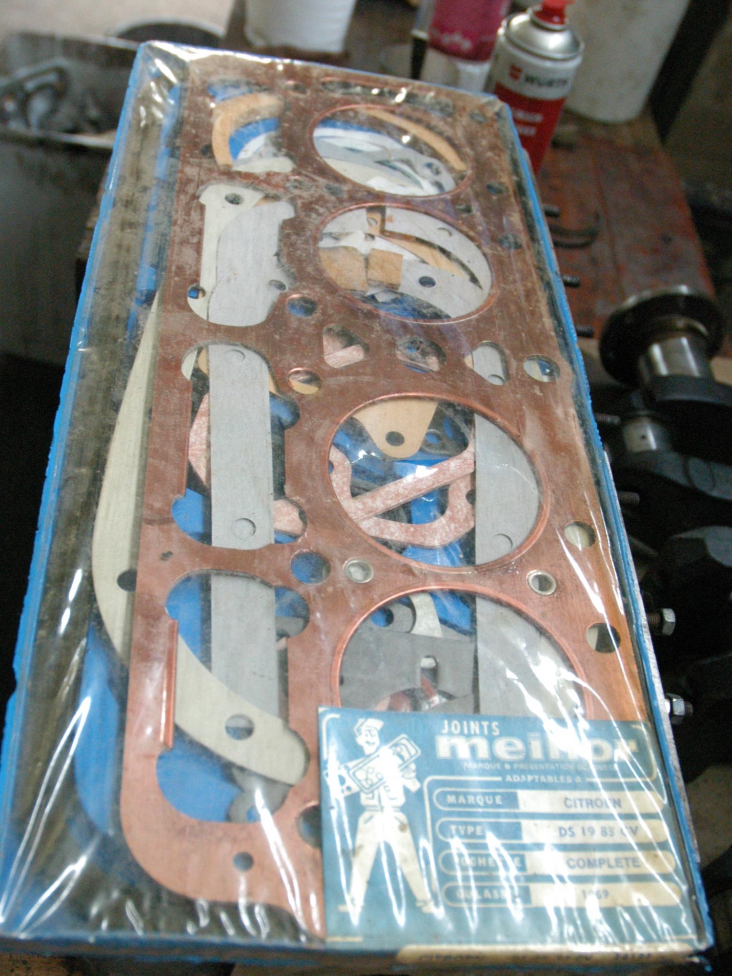

Ich habe nach meiner Motorüberholung seit der ich ca. 3000 km gefahren bin einen leichten Ölaustritt zwischen Block und Zylinderkopf an der Ansaugseite festgestellt.
Zylinderkopf war ordnungsgemäß nachgezogen worden nach ca. 500km.
Ich stelle mir nun die Frage ob es Sinn macht nochmals nachzuziehen, oder besser gleich einen zweiten Versuch mit einer anderen Dichtung.
Damals hatte ich die mit Kupferfolie beschichtete von Meillor genommen. Viele Grüße Mike

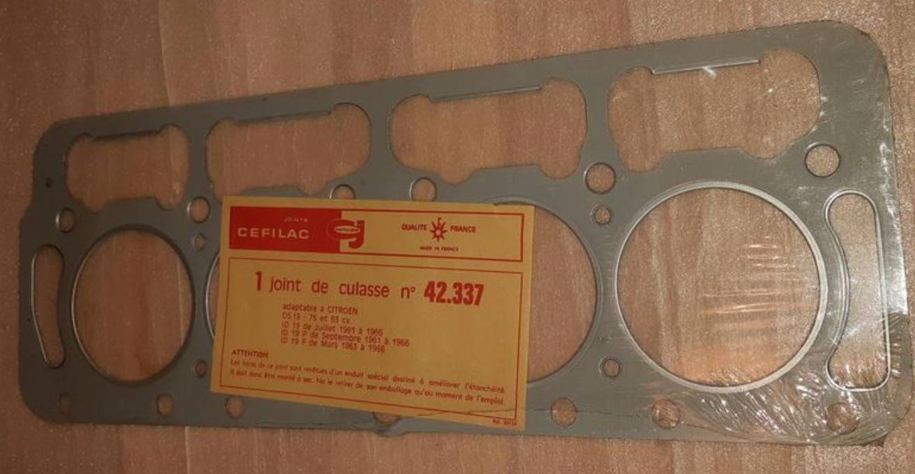

Alternative wäre diese hier Ist aber auch mit metallischer Oberfläche und est ist ausdrücklich beschrieben dass sie mit einem Lack beschichtet ist und trocken eingebaut werden soll.
Ich habe jetzt vorerst mal die Kopfschrauben mit 60 Nm nachgezogen und konnte auf der Einlassseite etwa 15° weiter drehen.
Ob und wieviel das bringt bzgl. Dichtigkeit wird sich erst nächstes Frühjahr zeigen.

So eine Dichtung habe ich vor 12 Jahren in meiner 58er DS19 verbaut, allerdings mit Leinöl.wettem hat geschrieben: So 22. Dez 2024, 09:53 Danke für Eure Unterstützung,
Mit Dichtmittel am Aussenrand beim Ölrücklauf habe ich auch schon gearbeitet, allerdings beim Amazon wo das als Empfehlung gilt.
Bei D Modellen hatte ich mit den trockenen Dichtungen noch nie ein Problem, wobei Problem ein großes Wort ist.
Viele Grüße und frohes Fest Mike
Undichtigkeiten konnte ich seitdem nicht feststellen. Und das, obwohl ich die Schrauben damals nicht einmal nachgezogen hatte (eine hintere Schraube hatte sich beim ersten Durchgang beim festziehen etwas „weich“ angefühlt, da bin ich das Risiko eingegangen und habe auf das vorgeschriebene Nachziehen verzichtet.

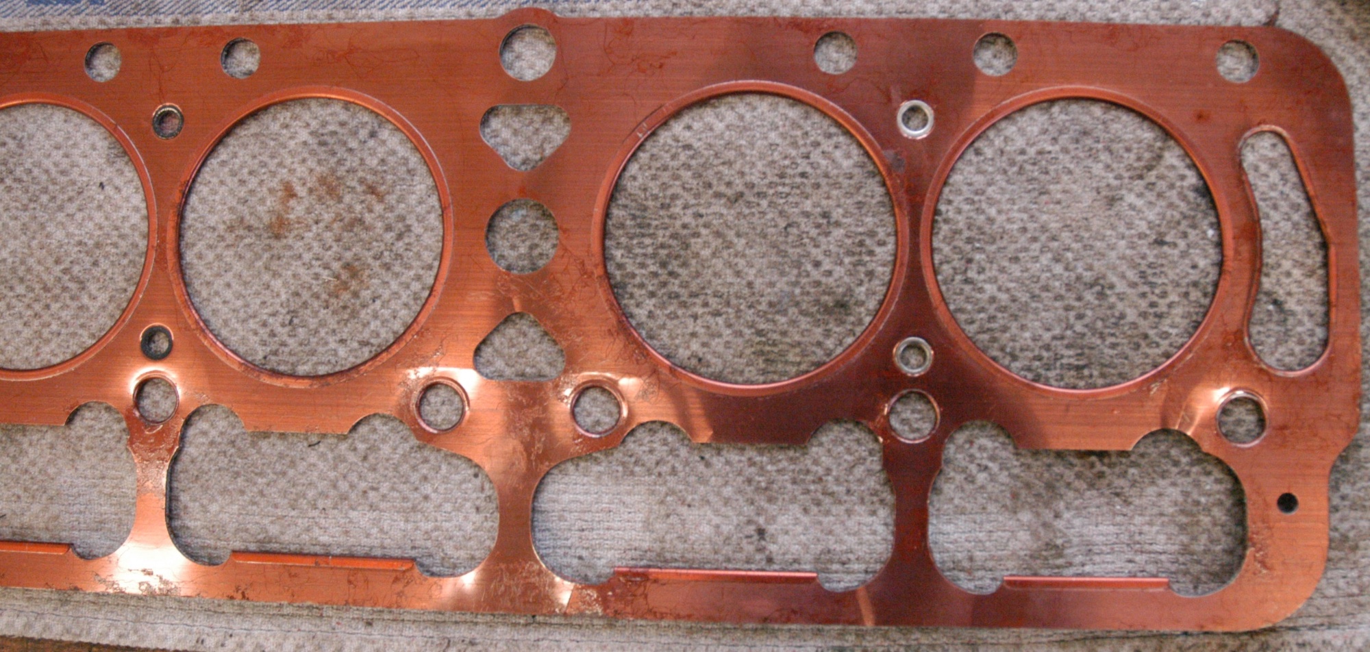

Andere Frage: Ich habe noch einen Dichtsatz mit Kupferdichtung liegen, aber diese ist in ein paar Bereichen wellig bis leicht geknickt. Lieber eine andere Dichtung verwenden, oder hat das keinen Einfluss aufs Ergebnis? Suche das Teil später mal raus und stelle Fotos davon ein.

Diese hier hatte ich mir nicht einzubauen getraut, wg. Knickstellen und Korrosionsspuren unter dem Lack.
Viele Grüße Mike

Die sieht meiner nicht unähnlich, aber augenscheinlich ist der Zustand schlechter.
