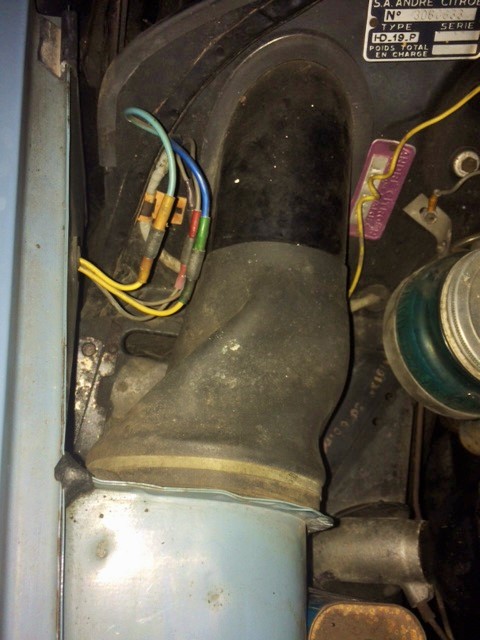

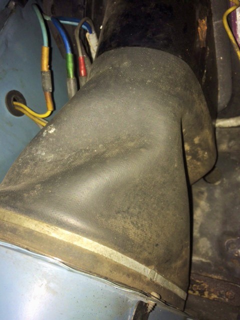

Hi Michael,
hier, zu Deiner Erbaung, zwei Fotos der Luftführung an meiner 59er ID19.
Ist ein Gummischlauch. Kotflügelseitig mit ner Splintschlauchschelle fixiert. Der Schlauch ist bei meiner ID 100%ig original. Doch inzwischen ausgehärtet.
Thom
[attachment 10472 IMG_9449.JPG]
[attachment 10473 IMG_9448.JPG]
Beiträge: 3599
Re: Lüftungsmanschette ID 1.Front
interessant!
.. anderes Schnittmuster - gleiche Machart
ist den nachfolgenden Silbertüten bestimmt überlegen -
karl
