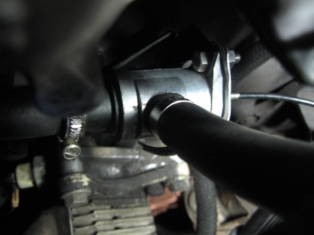

Ein guter link. Aus meiner Sicht ist die D-Jetronic ein sehr guter Vergaserersatz. Viel mehr wollte sie wohl auch nicht sein. Und sie ist einfach zu verstehen und gut zu warten. Den Kaltluftschieber hätte man aber zuverlässiger und angepasster konstruieren können. Notfalls mit einer simplen Choke-Bowdenzugkonstruktion.hgk hat geschrieben: Mi 11. Sep 2024, 13:08Dein Erfahrungshorizont kannst Du im D-Jetronic Forum erweitern.Hans-Uwe Fischer hat geschrieben: So 8. Sep 2024, 11:30 Meine Erfahrung: .... Das Gedöns drumrum aber schon. Und keiner traut sich so richtig an den wichtigen DKS ran.
Reinigung, Einstellung, Nachfertigung, für jeden was dabei ...
Eine Alternativlösung mit einem µP-Controller und heutigem Differenzdrucksensor, wäre steckerkompatibel rel. einfach machbar.
Re: Suche Werkstatt
... Notfalls mit einer simplen Choke-Bowdenzugkonstruktion...
nicht nur notfalls. Damit fährt die DS von meinen Freund schon seit 20 Jahren rum:
[attachment=0]IMG_2958X.JPG[/attachment]
[attachment=1]IMG_2956X.JPG[/attachment]
Und wenn das nächste Mal das Dehnelement wieder undicht wird rüste ich das auch um.
Ein alter aufgeschnittener ZLS liegt hier schon. Man kann auch den zeitgesteuerten vom CX nehmen.
In beiden Fällen fällt auch das zusätzliche Gerödel mit den Wasserschläuchen weg.

genau so! Und die gewaltige Verschlauchung war mir auch immer ein Dorn im Auge.
