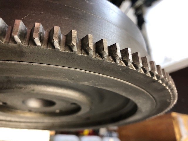

Doctor-D hat geschrieben: Sa 17. Aug 2024, 22:18 Wenn man sich das erste Bild genau ansieht, sieht man das Tragbild der Druckscheibe auf dem Schwungrad.
Du meinst aussen wo die sechs Schrauben eingreifen? Was sagt dir das Tragbild?
Doctor-D hat geschrieben: Sa 17. Aug 2024, 22:18 Sicher hat die Kupplung gerupft, die Scheibe war verzogen.
Gerupft hat sie, ja.
Die Kupplungsscheibe war krumm?

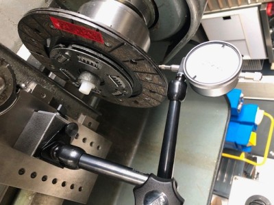

Meine neue von Falk traegt einen Aufkleber, der besagt, man moege das Seitenspiel nachmessen, max. 0,5 mm, um einen moeglichen Transportschaden auszuschliessen - muss ich noch machen.
Doctor-D hat geschrieben: Sa 17. Aug 2024, 22:18 Das ist jetzt ein bisschen Lotto, dass das nicht wieder rupft.
Warum? Ich tausche ja alles bzw. lasse die Schwungscheibe schleifen. Oder sollte ich da lieber eine neue/Austauch (dann hoffentlich geschliffen, nicht abgedeht) nehmen?
Doctor-D hat geschrieben: Sa 17. Aug 2024, 22:18 Das man Schwungräder an der Auflagefläche der Kupplung mitschleift, ist bekannt?
Du meinst, um die 29,0 + 0,2 - 0,0 mm Differenz zu erhalten? Ja.
(Das scheint bei der jetzt noch verbauten aber in Ordnung zu sein - die 29 mm messe ich am Rande der Auflageflaeche noch.)

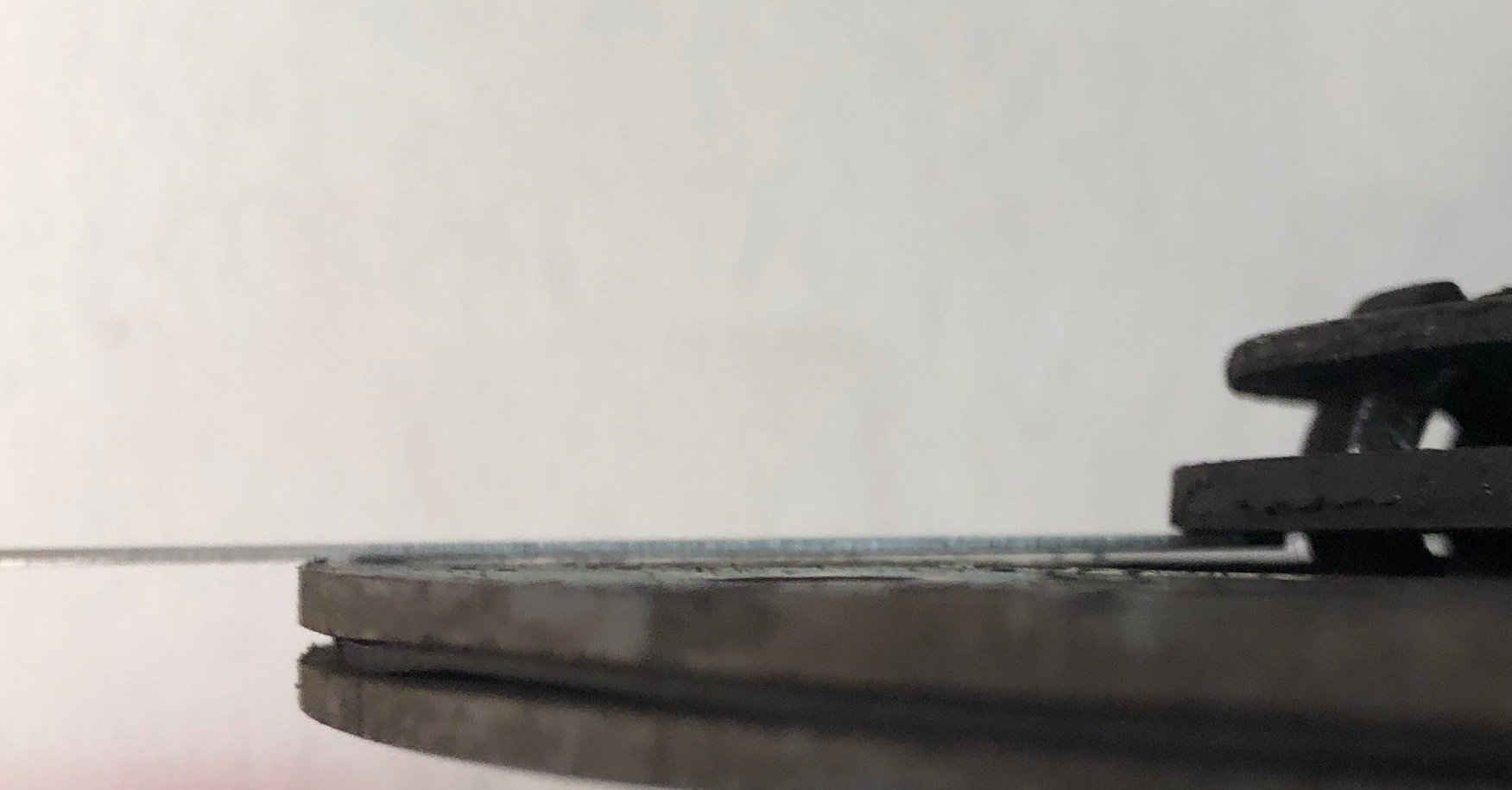

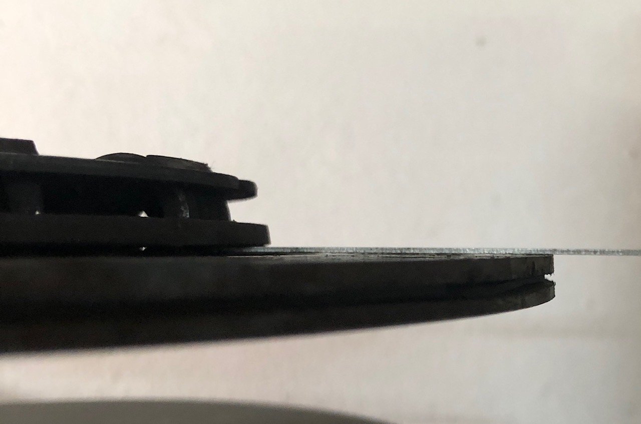

Stimmt, Frank!
Gerade nachgemessen (nachdem es mit dem Auge schon auffiel, jetzt, wo ich wusste, wonach zu gucken ist):
Passende Fuehlerlehre fuer Spalt zwischen Belag und "Mechanismus" ausgewaehlt:
Um 180 Grad gedreht (optisch die groesste Abweichung):

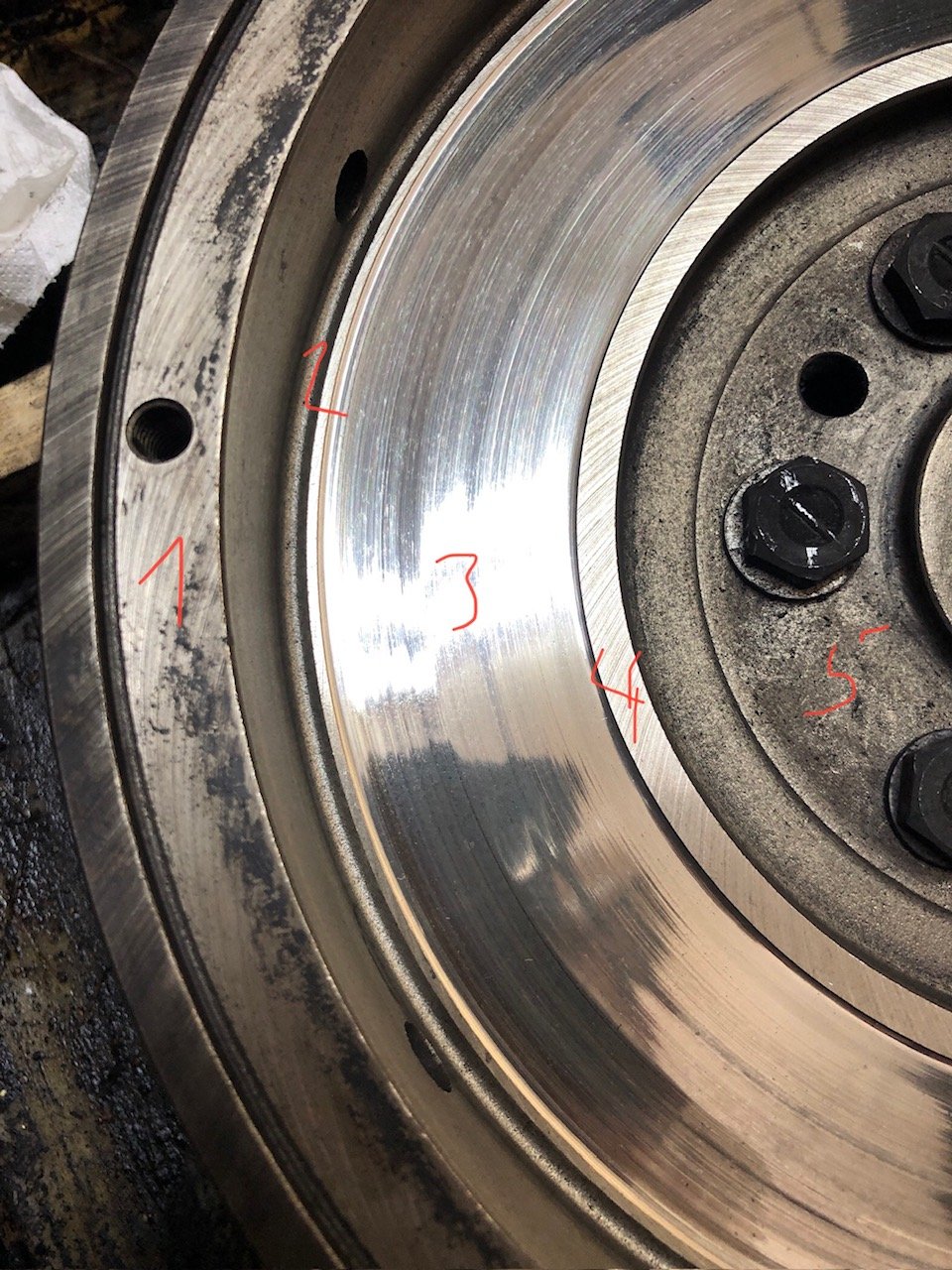

DIe neue Kupplungsscheibe ist - wie der Aufkleber fordert - auf Transportschaden ueberprueft worden und in Ordnung! :)
Aber was mache ich jetzt mit der Schwungscheibe?
Entgegen meiner obigen Aussage ist das Teil doch nur an der Auflageflaeche des Kupplungsbelags (3) bearbeitet worden und an der Auflage des Kupplungsmechanimus (1) nicht! Die geforderte DIfferenz von 29 mm zwischen diesen Flaechen war also nicht gegeben. Zusammen mit der verzogenen Kupplungsscheibe muss man sich da nicht wundern, dass das alles nicht so funktioniert hat, wie es sollte.
Ich habe den Kram damals in naivem Glauben an das Gute einfach so eingebaut ohne irgendwas nachzumessen...
Beiträge: 5081
Re: Kupplung/Schwungscheibe
Bereich (3) ist jetzt schon 0,8 mm tiefer als die Bereiche (2) und (4), die wohl dem Originalmass entsprechen und damit schon tiefer als von Citroën gefordert. Diese Tiefen-Begrenzung des Abschleifens hat wahrscheinlich ihren Grund in Bereich (5), denn irgendwann stossen die Schraubenkoepf mit den Federn der Kupplungsscheibe zusammen, bevor der Kupplungsbelag ganz runter ist. (Ich habe das Ausprobiert mit U-Scheiben unter den Schrauben, wie auf dem Bild). Das heisst, der Bereich (5) muesste auch noch abgetragen werden (wie auch der ganz innere Bereich am Bildrand rechts).
Beiträge: 5081
Da der Zahnkranz an meiner Schwungscheibe nicht mehr so toll aussieht, ueberlege ich jetzt doch, eine ueberarbeitete zu kaufen. Die bei Sassen sieht auf den Bildern im Shop zumindest schon mal geschliffen, nicht abgedreht aus. Ich werde aber auf jeden Fall die Scheibe(n) vor Ort nachmessen, bevor ich kaufe...
