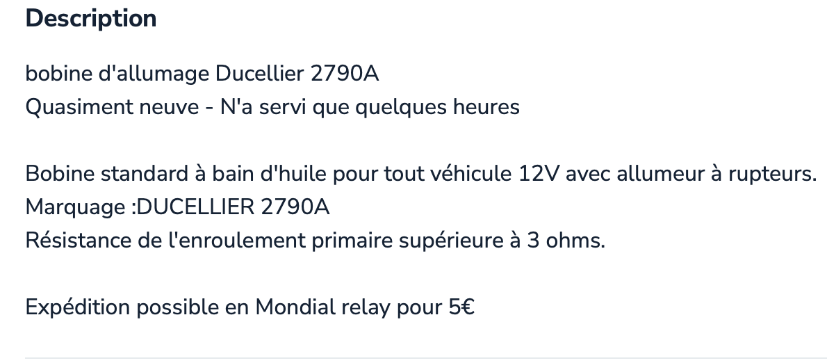

So was wäre doch auch chic oder ?
viele Grüße Mike
Zitrönenfalter Verified
Beiträge: 354
Re: Zündspule Langhuber
Hallo Mike,
vielen Dank für den Hinweis, das ist ja perfekt, ich habe die Anzeige bei LBC gerade gesucht und gefunden und dem Verkäufer eine Nachricht geschickt, ich hoffe die ist noch zu haben! Dann wird die 123 in den Ersatzteilebestand wandern und unter der Haube sieht es original aus...
