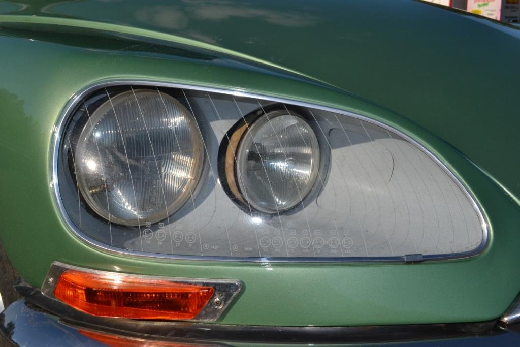

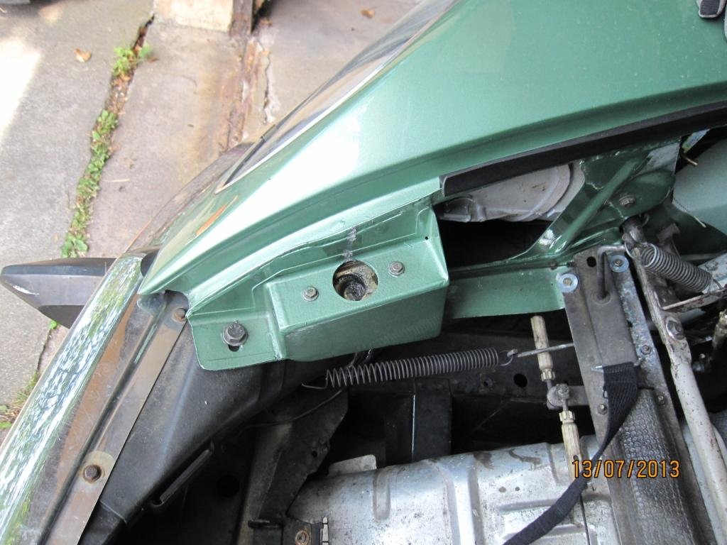

Re: GFK kotflügel

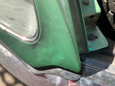

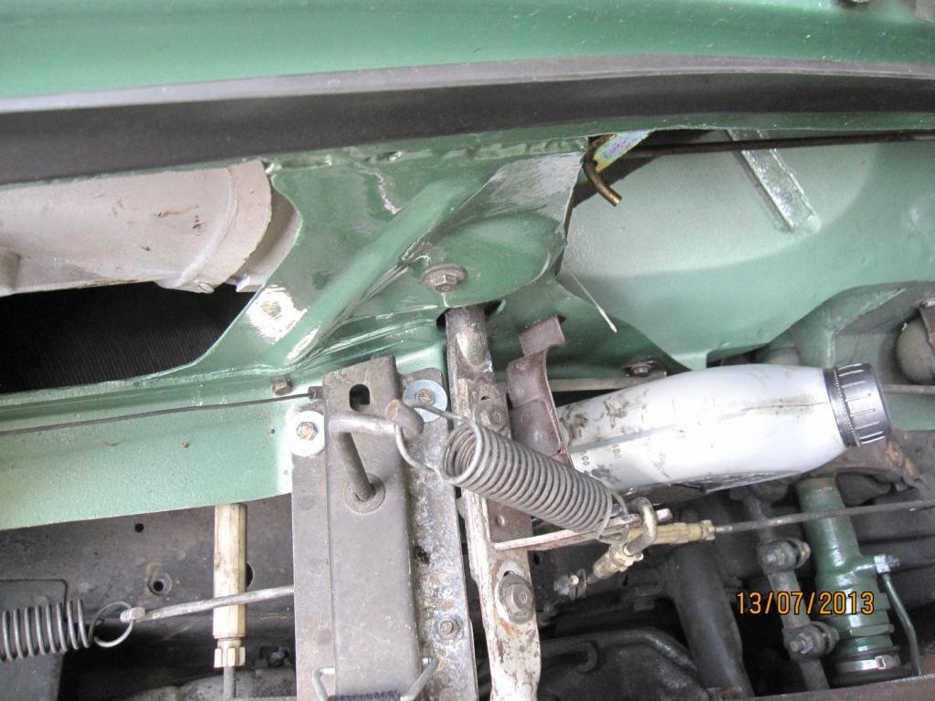

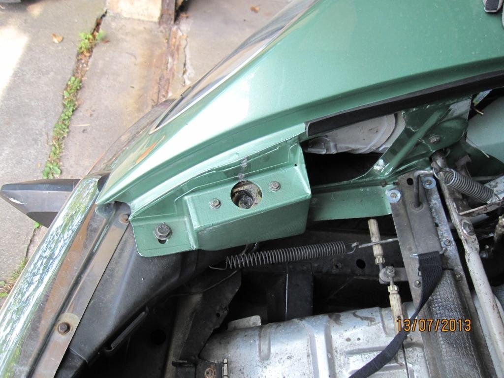

Hier nun ein paar Fotos meines GFK-Kotflügels vorne rechts. Ich habe die D Super 5 im Mai 2012 gekauft. Kurz davor hatte der Vorbesitzer einen Unfall und den rechten vorderen Kotflügel durch einen GFK-Kotflügel ersetzen lassen. Das genaue Datum weiß ich nicht, es war höchstens ein Jahr zuvor.
Anfangs war dem Teil nichts anzusehen. Inzwischen hat er sich um den Scheinwerfer herum etwas verformt, warum auch immer. Ansonsten paßt er ganz gut, eventuell ist die Form entlang der Motorhaube nicht ganz wie bei einem Stahlkotflügel.
