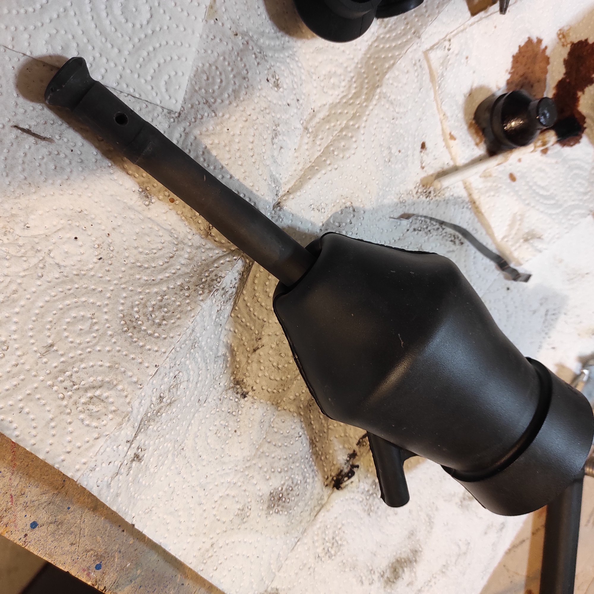

Re: Federmanschette hinten Befestigung am Stößel
Wie es der Zufall will habe ich es grade gemacht. Sieht dann so aus.
