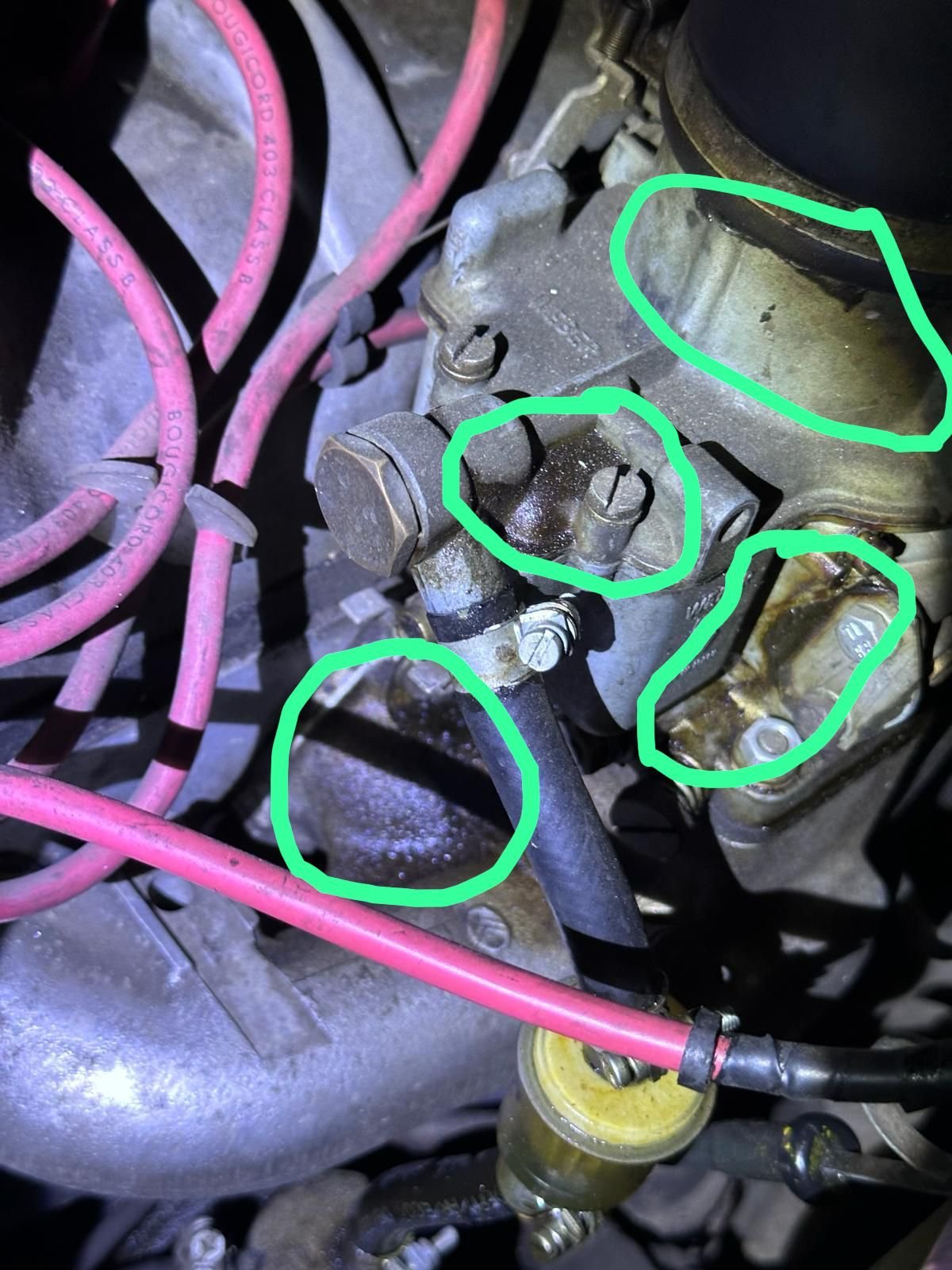

Guten Morgen liebe Fans der sich hebenden Chassis,
Woher kommt eigentlich dieser Schmuddelschmock am Vergaser?
Ist das ein Hinweis für : "Tausch mal die Dichtungen"?

Das sind normale Ablagerungen, die nach jahre- bzw. jahrzehntelangem Gebrauch entstehen. Wirst Du überall am Motor finden. Es handelt sich dabei um eine Melange aus Öldampf, Fett, Staub und sonstigen Partikeln, die durch Verwirbelung (Ventilator, Fahrtwind) im Motorraum verteilt werden.

... ich würde eher das Zubringerzündkabel tauschen und anders verlegen.

Warum einen Vergaser überholen lassen, wenn dieser nur leicht verschmutzt ist?

Re: Schmuddelschmock am Vergaser
Mit bremsreiniger absprühen.
Drosselklappenreiniger ist besser.
Düssen heraus und durchblasen, Düsenlehre ist auch gut.
