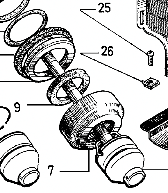

Re: kein Loch für Splint an Schwingarmteil für Stößelstange Federzylinder
Hallo Jürgen,
Der Wechsel war wohl 05/67.
Die Stößelstange wird genau so wie bei der Zweiteiligen von einer Klammer gesichert, aber eben nicht gegen den Einsatz sondern direkt gegen den Schwingarm.
Du mußt nur die Manschette hochschieben dann ist alles klar.
Die Stößel lassen sich mitunter schwer aus der Pfanne entfernen.
Wenn ich mich recht entsinne ist es einfacher wenn Du bei aufgebocktem Wagen beide Schwingarme mit einem Wagenheber hoch hebst
damit der Winkel zwischen Pfanne und Stößel günstiger ist.
viele Grüße Mike
@wettem
Anhand der Zeichnung wird alles klar. Habe nachgefragt, Zulassung erfolgte 1/67, schon seltsam 2 unterschiedliche Befestigungen. Hat man genommem was gerade verfügbar war? Danke für Erklärung und Explosionszeichnung.
…oder in der Wartung/Reparatur so gewechselt worden.
