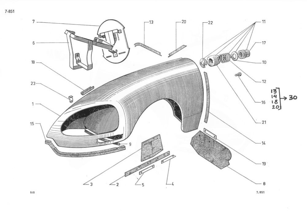

Ich habe die vorderen Kotflügel jetzt soweit repariert, dass sie zum Lackierer können.
Nun möchte ich alle Gummidichtungen neu machen und habe mir einen kompletten Satz bestellt.
Bei der Demontage habe ich zwar alles genau fotografiert, damit ich die neuen Dichtungen wieder zuordnen kann, aber leider habe ich es anscheinend nicht genau genug fotografiert.
Es fällt mir nun schwer, einige Dichtungen zuzuordnen und ich weiß leider nicht mehr bei allen genau wie sie genau montiert waren.
Und es kommt erschwerend hinzu, dass in dem Dichtungssatz Dichtungen dabei sind, die vorher anscheinend gefehlt haben, die ich nun gar nicht zuordnen kann.
Leider hilft die Übersicht im Ersatzteilkatalog auch nicht wirklich weiter, da dort viele Dichtungen aus dem Set nicht aufgeführt sind oder daraus nicht hervorgeht, wie sie montiert sind.
Nun meine Frage: Gibt es irgendwo eine Übersicht darüber, wo alle Dichtungen am Kotflügel zu finden sind und wie die montiert werden?
Bin für jeden Tipp dankbar.

Hier sollte alles abgebildet sein.

Danke für das Bild und die Unterstützung.
Das Bild habe ich auch, aber in dem Set sind noch mehr Dichtungen vorhanden.
Das ist unter anderem gerade mein „Problem“.
Ich glaube in der Zwischenzeit herausgefunden zu haben, dass mindestens zwei von den „überzähligen“Dichtungen kommen. an das Chassis.
