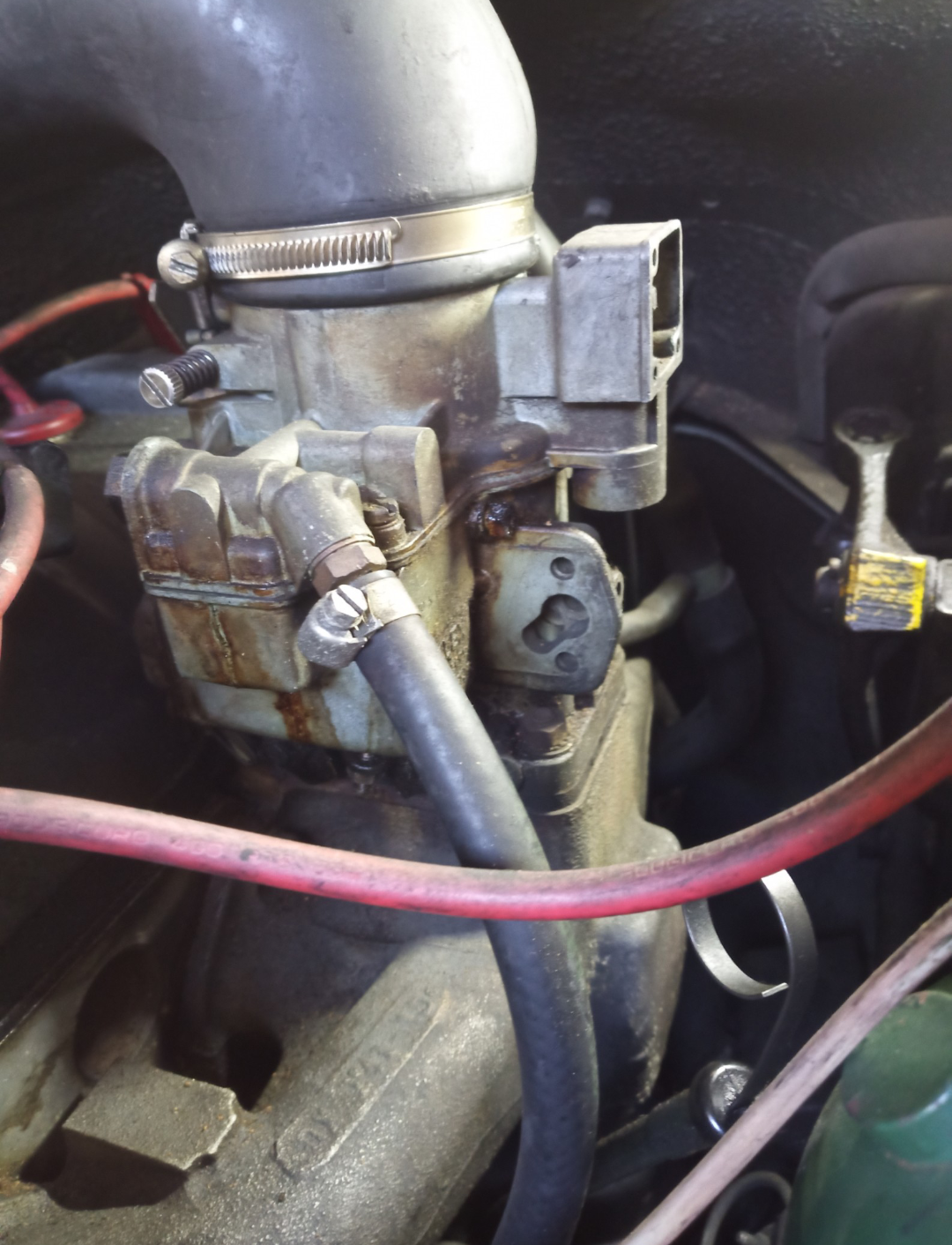

Hallo Claude-Michel,
an dem Motor sind mehrere Teile auszutauschen,- z.B. Zündkabel, Verteilerkappe.
Der Motor läuft unrund im Leerlauf.
An dem Vergaser ist mir aufgefallen, dass zwei kleine Abdeckungen fehlen (oder auch nicht?)
Die Funktion der Teile kann ich nicht erkennen. Es sind keine offenen Bohrungen vorhanden (s. Anhang).
VG
Günther
