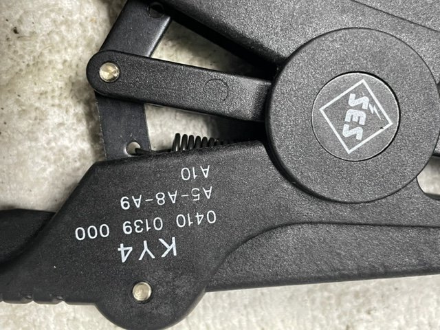

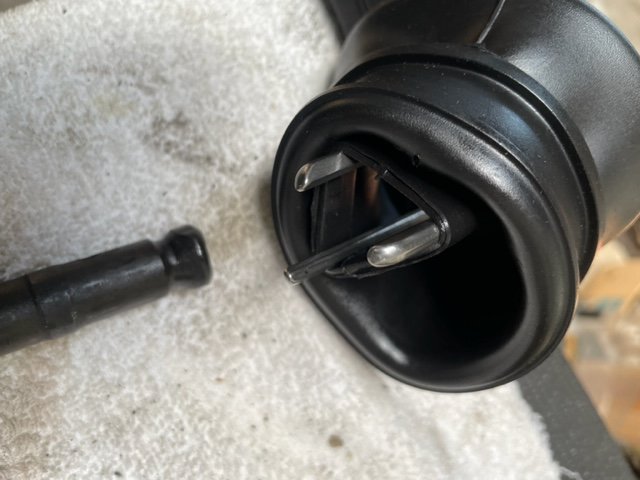

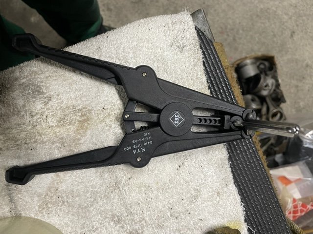

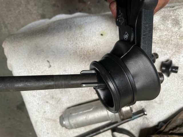

Hallo liebe Schrauber!
Dieses Thema mag nicht jeden von Euch interessieren, aber sicher diejenigen, die häufiger die hinteren Federzylindermanschetten und das dazugehörige Gummi des Kugelsitzes erneuern.
Es ist ja immer eine Fummelei, die Manschetten über die Kugelstange zu ziehen, gerade die kleine Manschette schon mit Fett befüllt, kann da echt nerven.
Ich habe eine Spreizzange entdeckt, die Elektriker zum Überstreifen von Kabelmarkierungen nutzen.
Drei stabile Dorne, die beim Druck auf die Zange auseinander gehen und auch so stabil sind, daß man damit das frische Gummi dehnen kann. Aber seht selbst, Bilder sagen mehr als meine Worte:
Das mal als Eindruck, die Bilder sind in loser Reihenfolge.
Ich finde, das ist eine wirklich nützliche Hilfe, deswegen möchte ich diese Idee mit Euch teilen.

Aber wenn man mit der aufgedruckten Nummer der Zange sucht, findet man sie für 55 Euro. Das ist ja wesentlich günstiger als die Preise, die für die andere Version aufgerufen werden. Und die gezeigte Größe ist verstellbar und funktioniert für beide Manschetten.
Dann ist mein Beitrag vielleicht doch nicht ganz so nutzlos...

Da stelle ich mir gerade die Rueckgabe vor, nachdem man damit die gefetteten Kugelstoessel-Manschetten aufgeweitet hat. ;)
