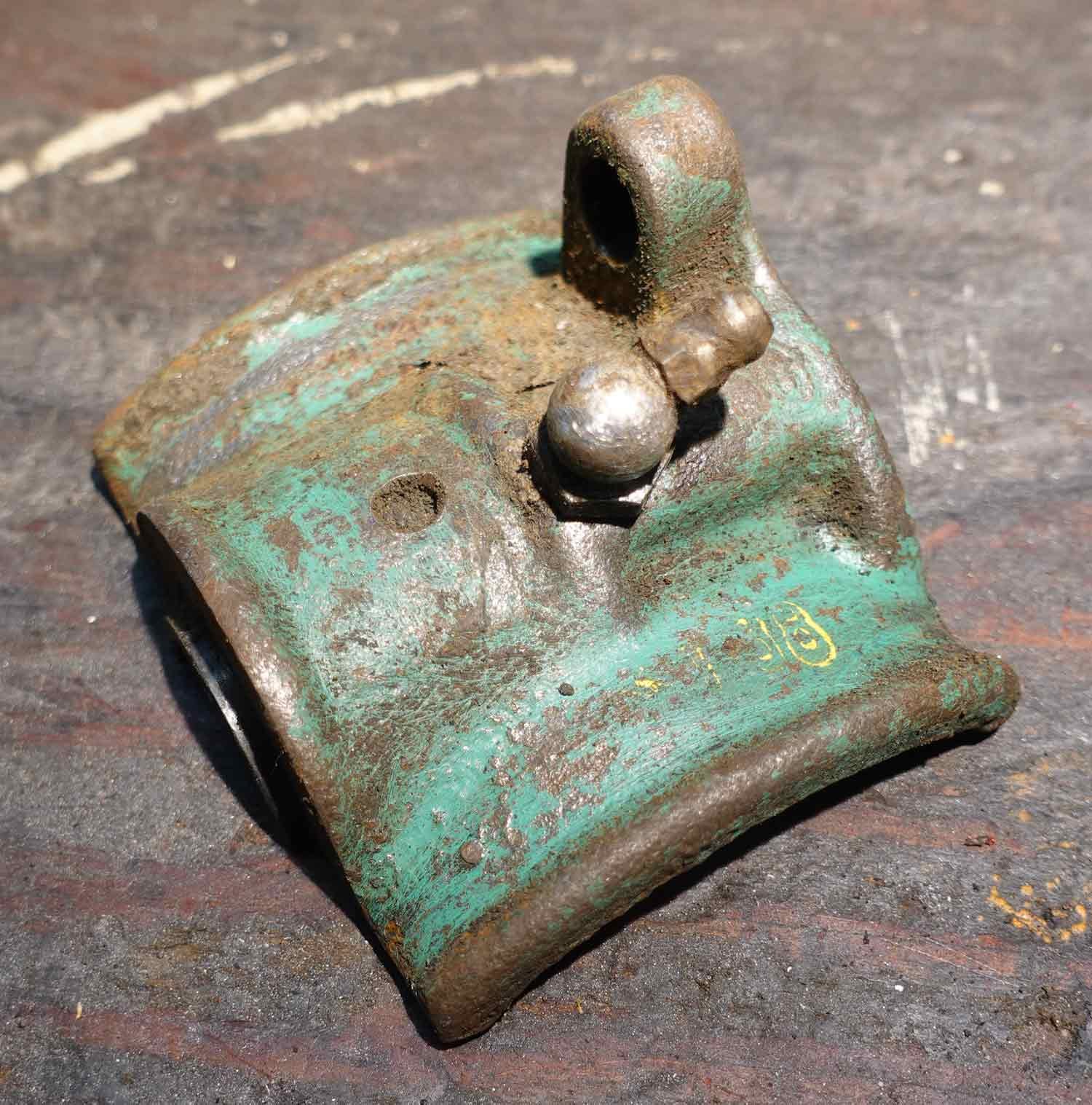

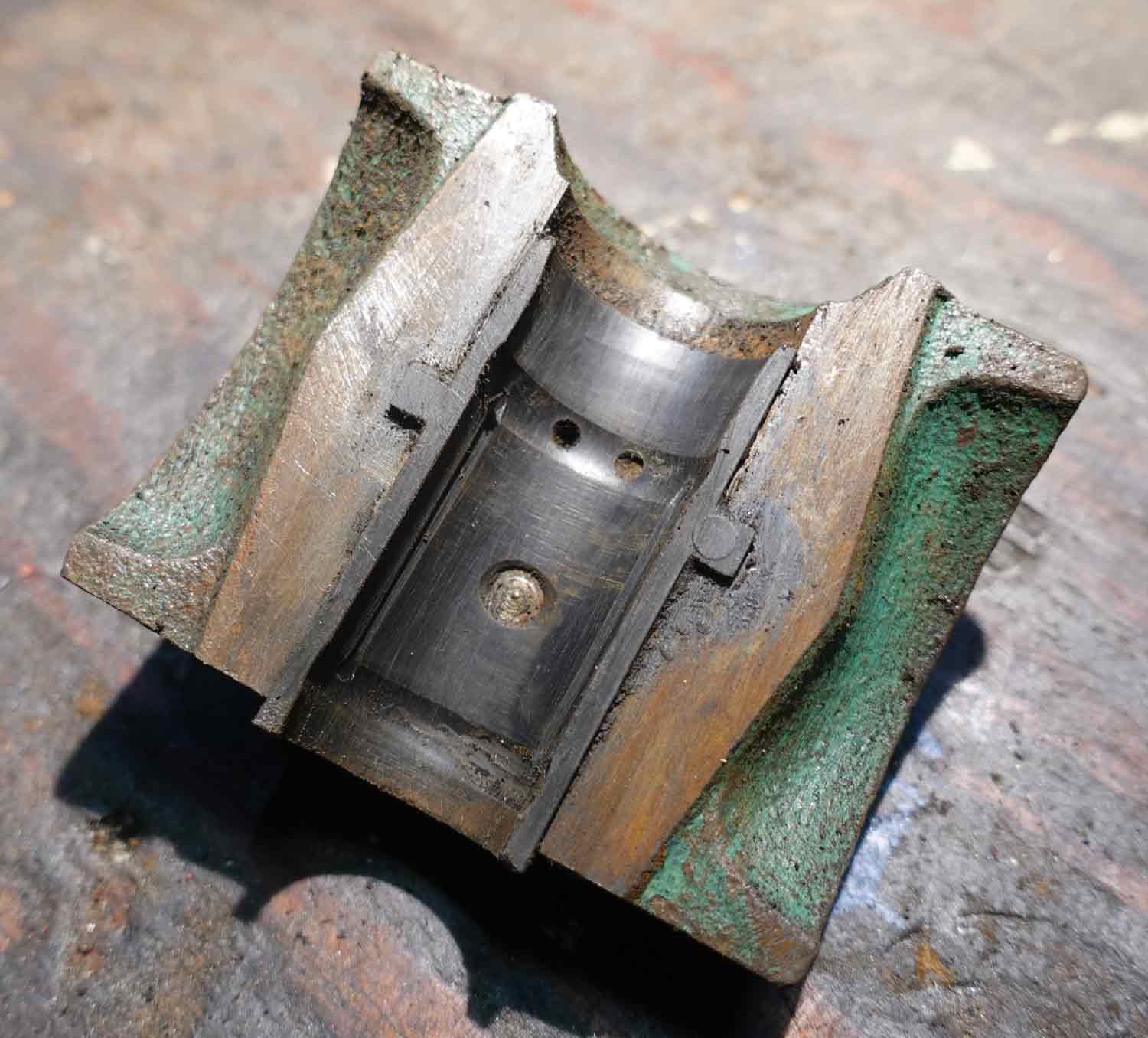

Hallo Henning,
hier sind Bilder der neueren Version mit Schmiernippel: auch seht die Lagerschale etwa 1mm über
die Ansicht von oben: Ich empfehle, auf die abschmierbare Version umzurüsten.
Bei der Montage die Muttern der Haltebügel nur schwach festziehen, man hat den Lagerdeckel schnell krummgezogen!

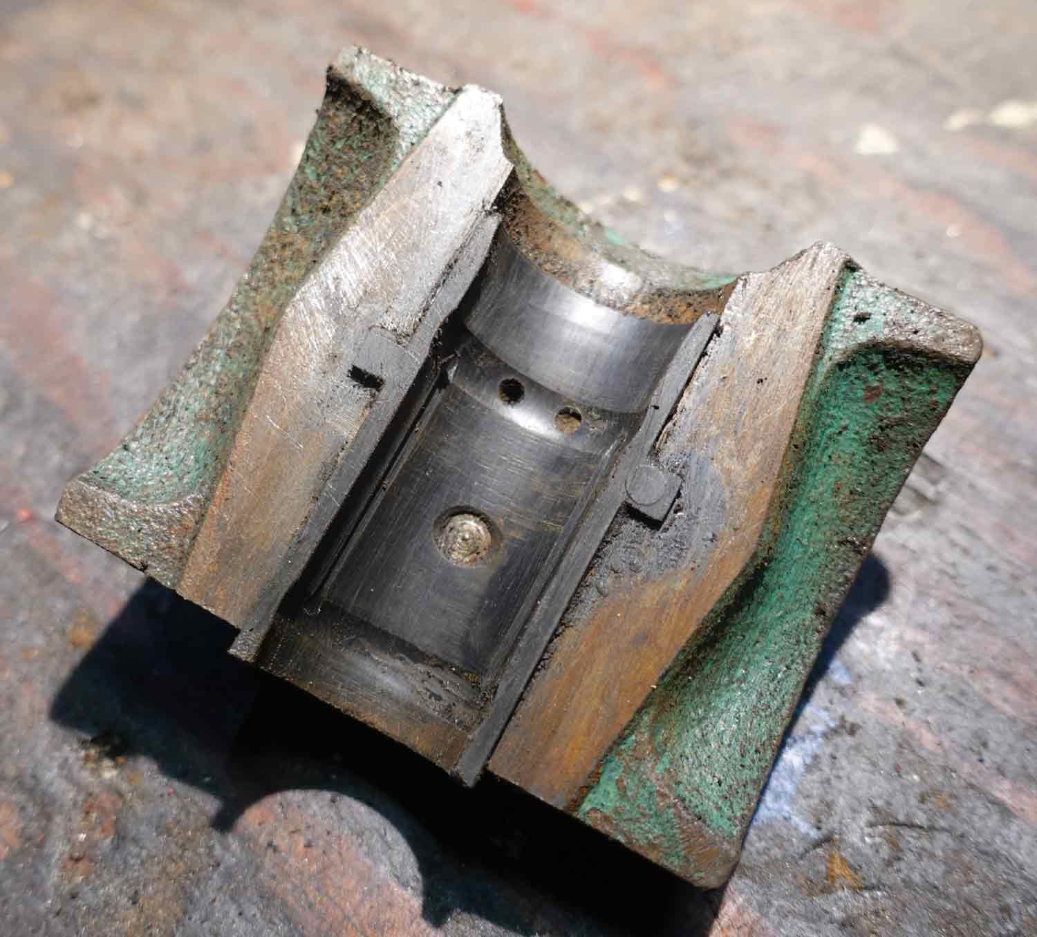

hier noch eine Ansicht einer deutlich verschlissenen unteren Lagerschale: Im oberen Bereich des Bildes sieht man etwa 0,5mm Verschleiß.
Die Lagerschalen sollen mit leichter Vorspannung montiert werden. Dazu wird laut Repanleitung das Drehmoment zum Drehen des Stabis gemessen und mit den Scheiben eingestellt.
In denem Fall würde ich von der oberen Schale soviel abfeilen, dass die Schale nicht über die Einstellscheiben übersteht.

Re: Stabilisator und Höhenkorrektur
Hall Jürgen,
vielen Dank für die Beschreibung und für die aussagekräftigen Bilder.
Entgegen meiner Lagerschale(n), deren Lagerflächen glatt sind, sehe ich bei Deinen Teilen Nuten und erhabene Bereiche. Der Überstand scheint identisch zu sein. Demzufolge könnte es doch sein, dass meine Schalen abgenutzt sind, zumal ich sie beim ersten Zerlegen trocken und ohne jegliches Fett vorfand.
Welche Stärke sollen die Lagerschalen aufweisen?
Henning
Hallo Henning,
In den Lagerschalen sind nur Rillen zur Fettverteilung, keine Erhebungen.
Die verschlissene Schale hat an der dünnsten Stelle etwa 2mm Dicke, in den unverschlissenen Bereichen sind es etwa 2,5mm.
Bei den alten Schalen ohne Schmierung ist es wahrscheinlich genauso.

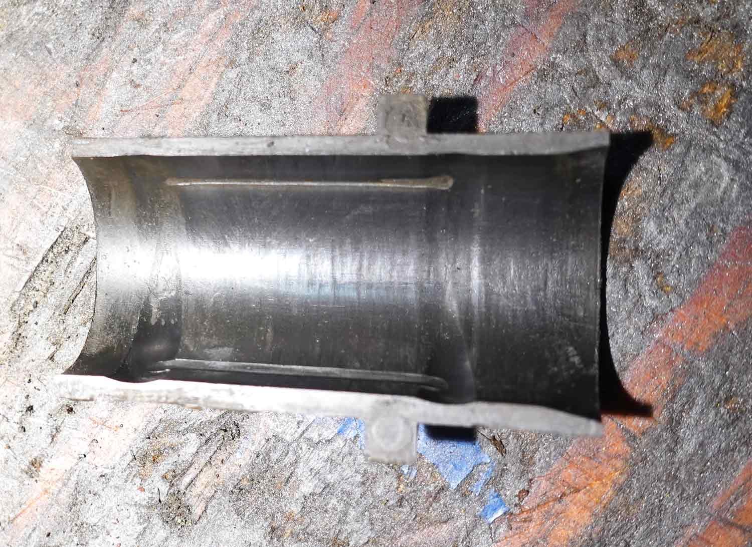

Hallo Jürgen,
danke für die Maßangaben. Ich habe nachgemessen: Die betreffende Schale weist 2,5 mm Materialstärke auf. Demzufolge liegt kein Verschleiß vor.
Ich habe den Überstand der Schale nunmehr flächenbündig abgetragen:
Nach dem Entgraten der Kanten liegt der Träger mit der Lagerschale nun Plan auf dem Gegenstück auf. Eine seitlich eingeschobene 0,1mm-Lehre ließ sich noch ein kleines Stück weit einschieben.
Der Stabi hat noch minimalen Freigang. Ich werde das Ganze gut gefettet und ohne Distanzplättchen zusammenbauen, die Muttern Deiner Empfehlung zufolge nur mäßig anziehen, die Leichtängigkeit des Stabis prüfen und eine Probefahrt durchführen.
Danach werde ich berichten, ob das Poltern weg ist und wie der Höhenkorrektor nunmehr reagiert.
Danke nochmals für die Unterstützung und viele Grüße
Henning
