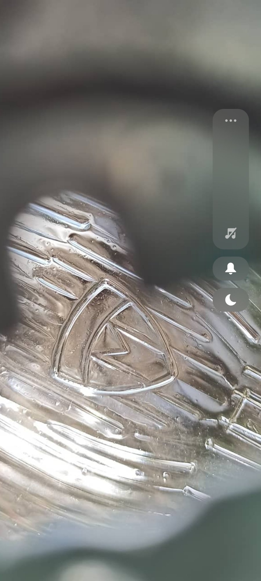

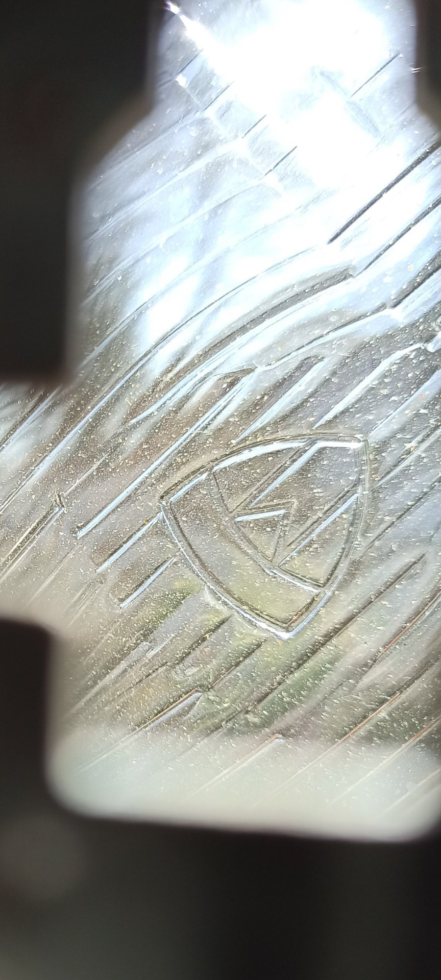

Hallo, könntest du kurz beschreiben, wie du die Scheinwerfer von innen sauber gemacht hast? Also wie hast du das Glas vorne runter bekommen und welches Mittel hast du dann verwendet?Maxe_Muc hat geschrieben: Mi 26. Apr 2023, 08:28 Hallo Arne,
nach meiner Erfahrung wirst Du uns Lackieren nicht herumkommen. Anhängende Bilder sind Ausbauszustand, nach Putzen incl. Stahlwolle, lackiert.
Wenn Du schon dran bist: mach die Scheinwerfer von innen sauber, wirkt Wunder!
VG Richard

Ich habe da nichts auseinandergebaut. Lampenträger raus, dann mit Spülmittel im Wasser auffüllen und ordentlich schütteln. Ausspülen, den letzten Spülgang mit Spiritus, sonst wird das nie trocken.Richard hat geschrieben: Do 27. Apr 2023, 13:27Hallo, könntest du kurz beschreiben, wie du die Scheinwerfer von innen sauber gemacht hast? Also wie hast du das Glas vorne runter bekommen und welches Mittel hast du dann verwendet?Maxe_Muc hat geschrieben: Mi 26. Apr 2023, 08:28 Hallo Arne,
VG Richard
