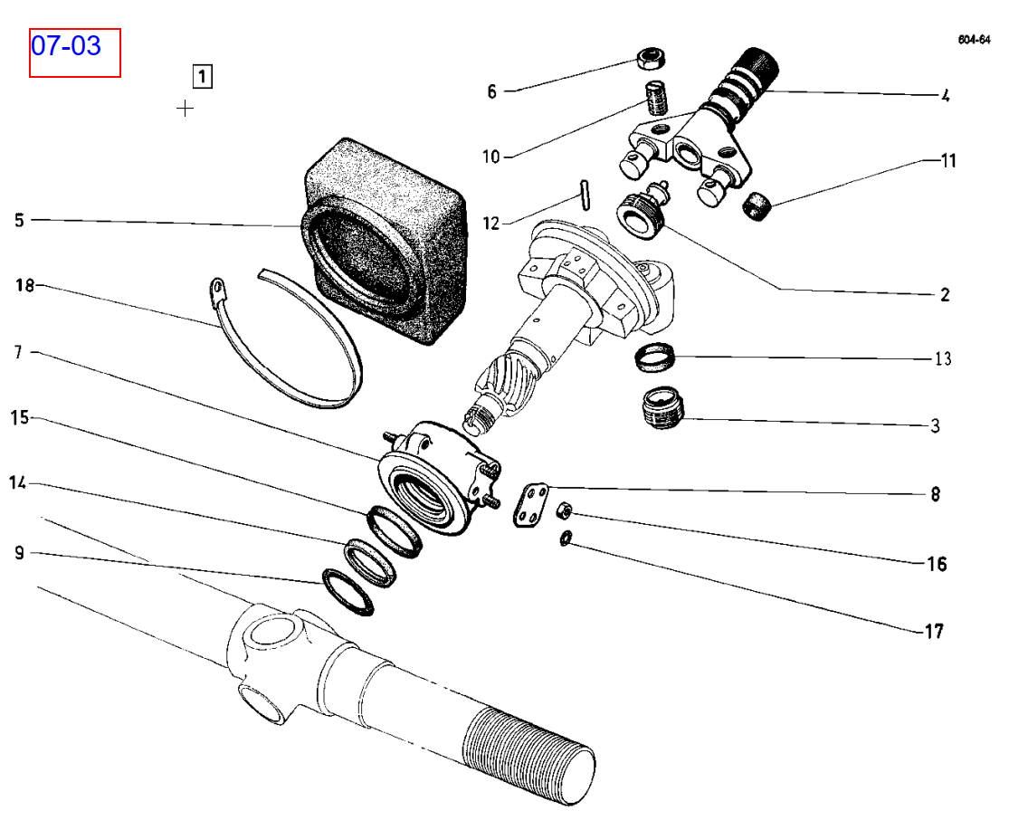

die Gummihülle (#5) des Ritzels der Servolenkung ist spröde und rissig und soll ersetzt werden.
Wie funktioniert die Montage? Muss dazu die Gabel (#4) aus dem Ritzel rausgenommen werden?

Keine Sorge, ist eine leichte Übung. Nach Lösen der Lenksäulenschelle neuen Staubschutz über das Ritzel aufziehen und mit Ligarexschelle befestigen.

Die Uebung ist nur insofern leicht, als die Gabel oder irgendwas anderes nicht raus muss, sondern der Staubschutz "nur" druebergezogen werden muss. Das habe ich aber nicht als "mal eben" in Erinnerung und habe auch noch blutige Haende vor Augen. Wobei eine Montage oelverschmiert im Auto sicher was anderes ist, als trocken auf der Werkbank. Und natuerlich spielen Gummiqualitaet und Temperatur noch eine Rolle bei der Montage.

Keine Ironie! Wobei bei meiner ID die Geschichte nicht ganz so einfach ablief, denn bei mir hatte der Gummi am linken Chassisholm angeschliffen (und ihn durchgeschliffen), sodass ich die Lenkung lockern, mit der Lehre den Abstand und abschließend die Fluchtung neu ausrichten musste. Die Montage des Gummis hingegen habe ich problemlos in Erinnerung.

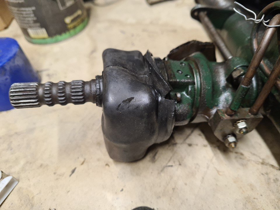

Das Bild zeigt die Lenkung ja ausgebaut….
Re: Gummihülle des Ritzels der Servolenkung ersetzen
Ich dachte, das Foto sei nur zur Demonstration, quasi als Symbolbild hochgeladen worden...
