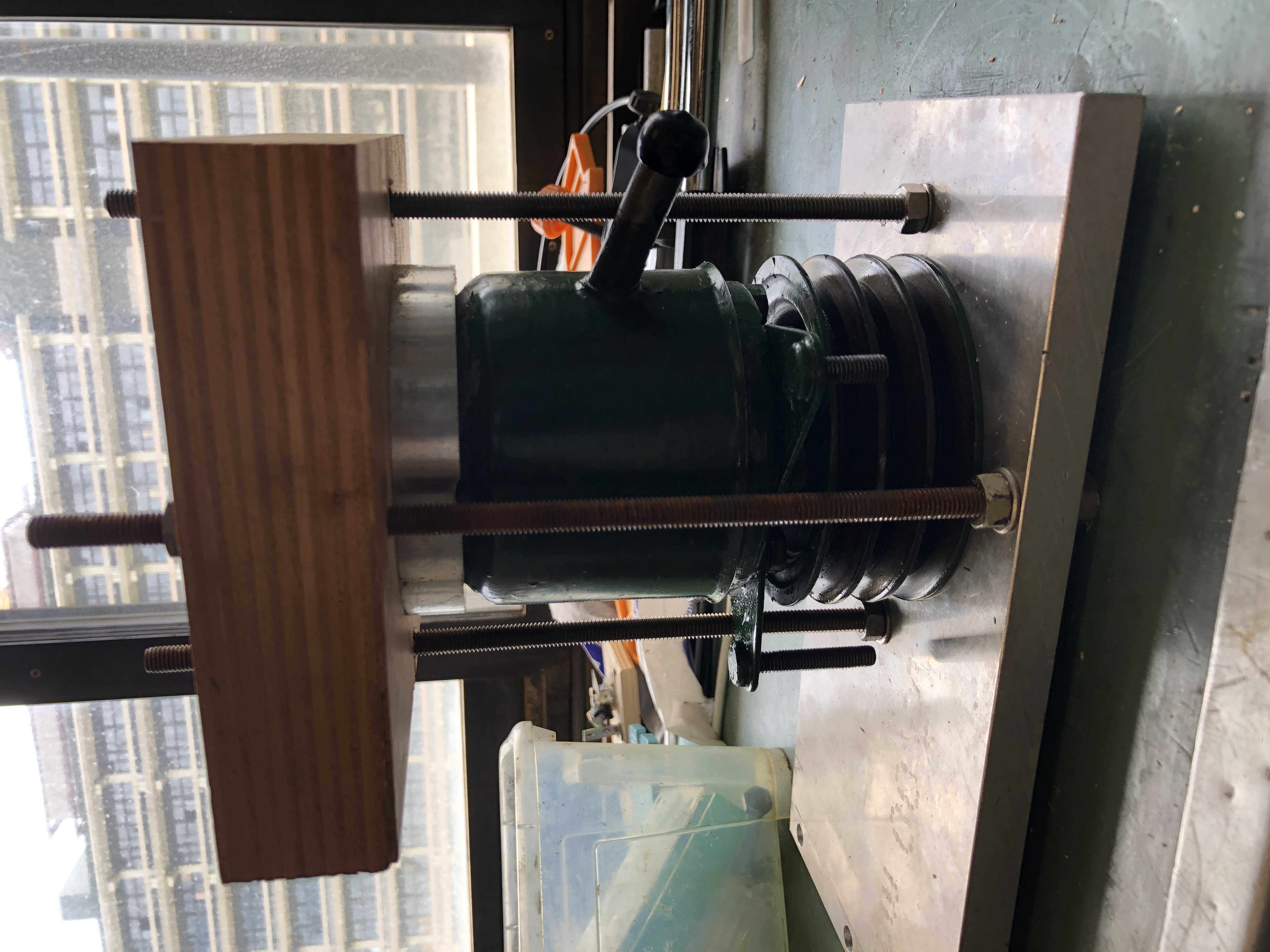

- Beiträge: 5081
Re: Werkzeug: Aufpressen Deckel Hydraulikpumpe
Danke, Ingo, aber jetzt habe ich schon gebaut!aquablader hat geschrieben: Komm doch eben vorbei, ich hab das originale hier..
Ist übrigens ab Werk auch mit einer Holzeinlage ausgestattet...
[attachment 16509 B2F925F1-378B-4697-BB02-C3E5289D19F3.jpeg]
Ich weiß, gepresst wird gegen den Flansch, nicht gegen die Riemenscheibe - ist nur ein Symbolfoto!
