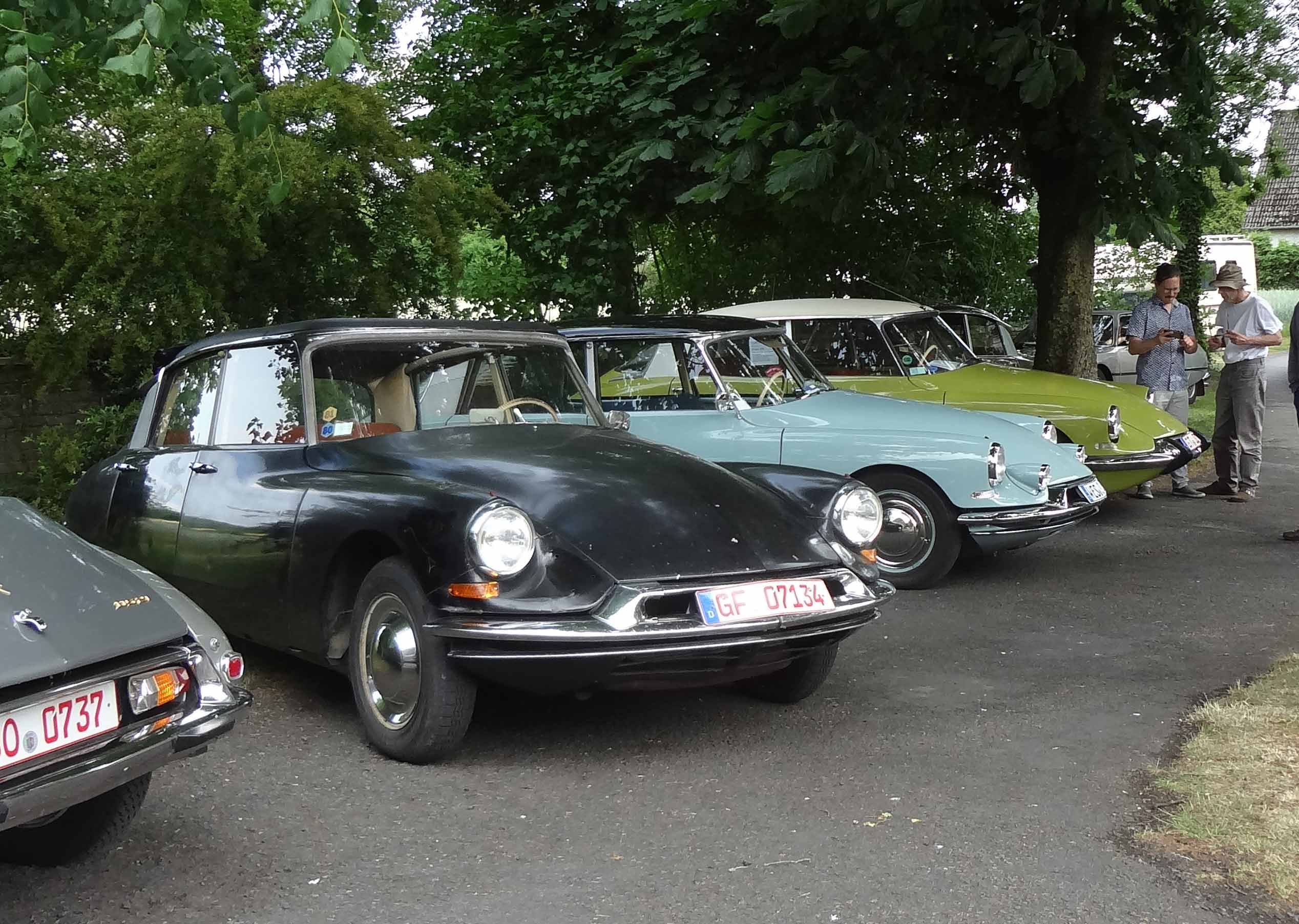

zu deiner Begegnung mit Ralf Sassen und seiner DS beim ICCCR 2016:
ein ähnliches Bild mit Bernds DS gab es 2017 in Lengerich bei Dieter Rodermund:

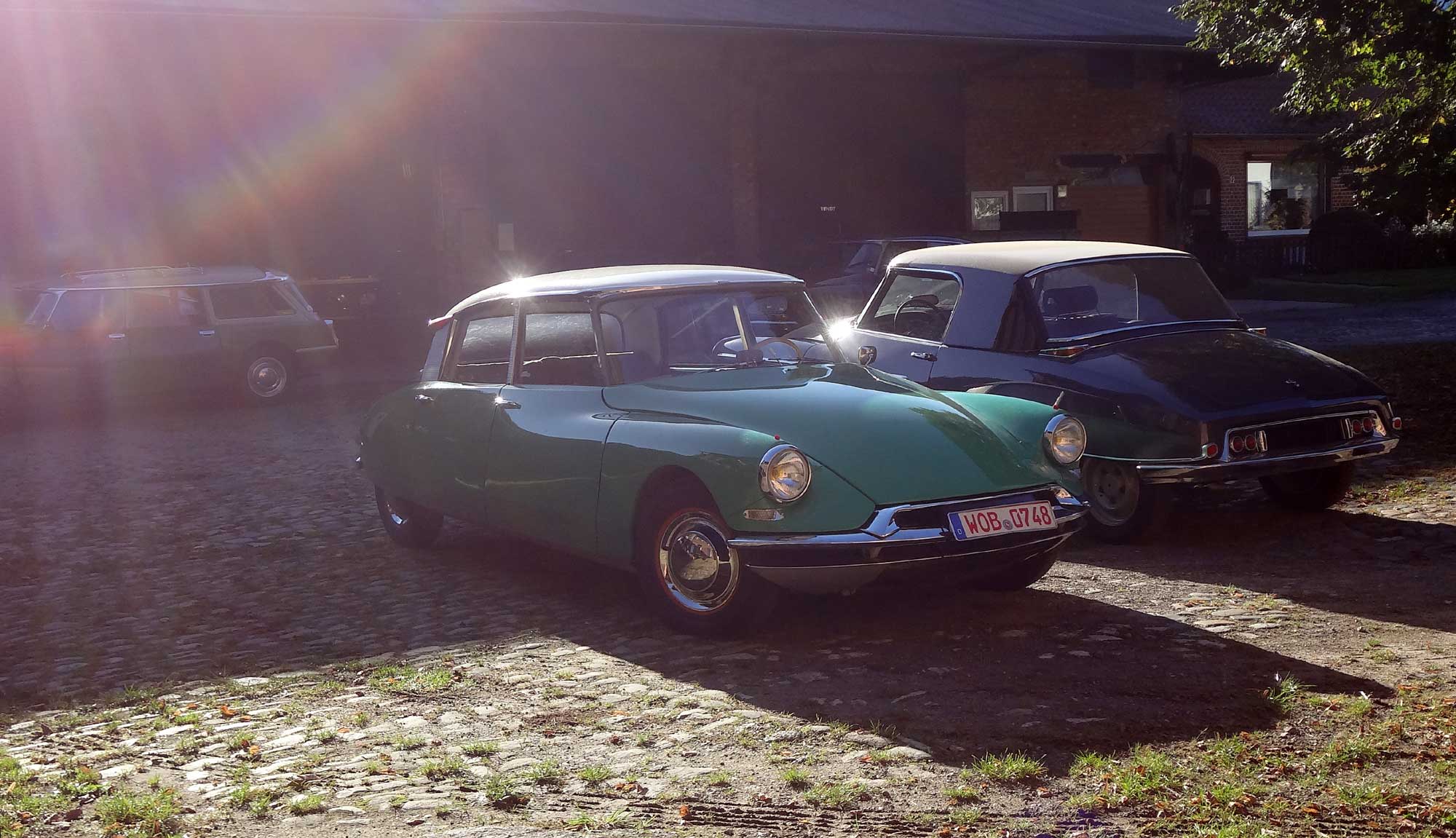

aktuell (2021 auf der Mitgliederversammlung in Wolfsburg) sieht sie so aus:
[attachment 16214 20211002_102634s.jpg]

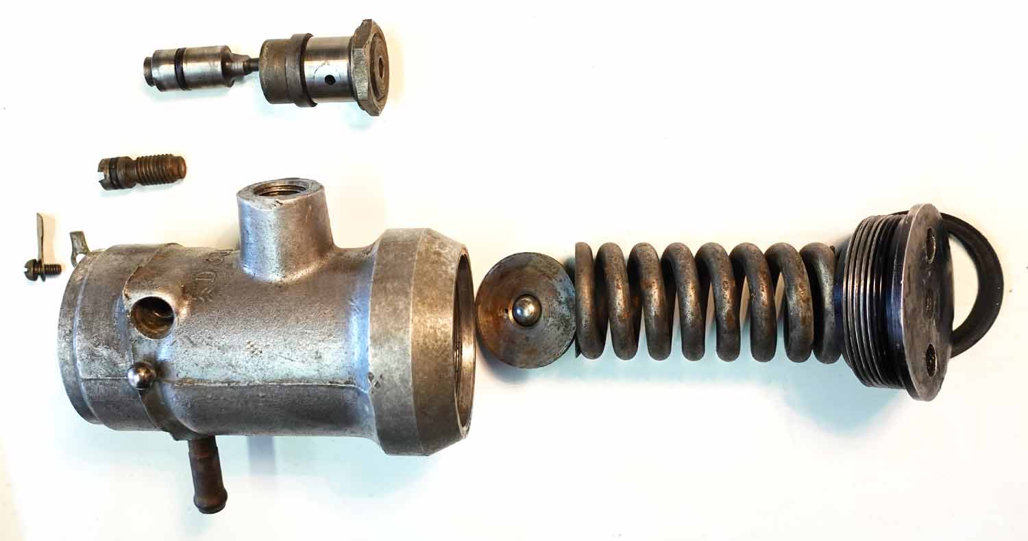

Bei der Autostadt-DS war auch noch der originale Druckregler mit dem inneren Verschlussstopfen vorhanden:
[attachment 16216 DSP00010bs.jpg]
wegen einer fehlenden Kugel des Rückschlagventils aber nicht mehr reparabel.
Montiert habe ich dann einen überarbeiteten Regler der neueren Ausführung mit der großen Verschlusskappe:
[attachment 16217 DSP00329s.jpg]
der zuverlässig abschaltet.
