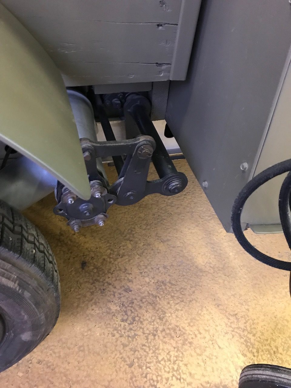

[attachment 16098 TPV-PickHebeleihinten.jpeg]
Die hintere Hebelei habe ich auch noch nicht verstanden. Irgendwie sind vorne und hinten verbunden?

Hallo Pit:
Bild 1) Hydraulikzylinder vorne, der in Kombination mit der Bremshydraulik aktiviert wird. Sinn: Antinick, d.h., dass der Wagen beim heftigen Bremsmanöver waagrecht verbleibt und vorne nicht einknicken kann.
Bild 2) Selbiges ohne Hydraulikelement, das Gestänge dient zur Begrenzung des Federwegs (Anschlag oben / unten).
Bild 3) Umlenkung des hinteren Schwingarms. Er ist torsionsstabgefedert.
lg

Hallo Hannes,
interessant, aber ich verstehe es noch nicht ganz. Gibt es da Unterlagen dazu?

Ich denke das typische ist, dass das Auto beim Bremsen nicht eintaucht, sondern erst nach dem Lösen der Bremse. Das muss keine Hydropneumatik, sondern kann das von Hannes erwähnte System sein.
Normalerweise hatte der TPV sicher die Drehstabfederung. Ich habe noch keine Hinweise auf Hydropneumatik gefunden. Kann aber natürlich sein.
Ich bin immer noch am Grübeln, wie dieses System funktiniert haben könnte? Das, was da an das hintere Ende des Zylinders geht sind vielleicht doch Hydraulikschläuche?
