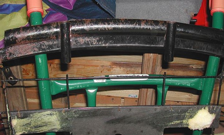

Grandios! Danke für die Fotos! Jetzt wird das Bild immer runder für mich. Ich vermute, Du hast das Gestänge der Kopfstützen selbst aber auch deutlich verlängert bzw. Komplett neu angefertigt? Original ragen diese Stangen ja gerade mal 10cm unter dem Kopfteil hervor. Viele Grüße, Jörg
Beiträge: 2016
Re: Wie werden die schmalen Kopfstützen im Sitz-Inneren befestigt?
Ich habe die Originalkopfstützen von vorn mit den kurzen Röhrchen für hinten verwendet, wo sie eh auf der Sitzlehne aufsitzen.
Für vorn habe ich diese gekauft: D. Sassen: Kopfstützen
Es gibt auch welche mit Bezug im Shop zu kaufen.
Die Röhrchen habe ich selbst verlängert, alle 4 Kopfstützen dann beim Sattler beziehen lassen.
Dieses Bild habe ich noch gefunden. Hatte ich irgendwo, vermutlich hier im Forum, gefunden. Ich hoffe, der Urheber verzeiht es mir, dass ich hier zeige.
[attachment 15915 Sitzlehnevorn.jpg]
Da sieht man gut die Aufnahmen an den Lehnen vorn (wenn sie drin sind).

Sorry, jetzt muss ich leider auch nochmal hinterhertröpfeln. @Thorsten - auf Deinem Foto sieht’s aber schon so aus, als ob die Röhrchen an den Kopfstützen deutlich länger als üblich sind. Ja, ich weiß- das hat nichts mit einer möglichen Arretierung zu tun. Aber trotzdem, hast Du die Röhrchen verlängert?
Oder sitzen die einfach „auf den letzten cm“ in den Aufnahmen des Sitzes?
Grüße, Jörg
Beiträge: 2016
Hallo Jörg,
hatte ich oben geschrieben: Sind von mir verlängert worden (und stecken ca. 20-25 cm in der Sitzlehne).
