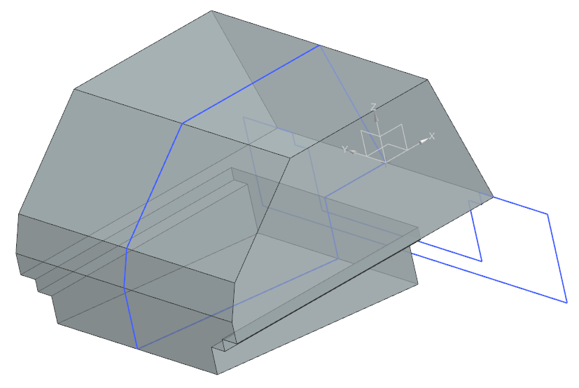

Damit jetzt keiner zum Getraenkemarkt faehrt und so viele 6-Packs kauft (die muessen dann ja auch alle getrunken werden...) habe ich mal meinen Kofferraum ausgemessen und in NX ein Volumenmodell erstellt.
Alle linearen Maße sind "Wurfmaße" (Zollstock, auf glatte cm gerundet). Die Radien von Kofferaumbodenblech,Heckklappe und Innenkotflügel habe ich vernachlaessigt:
[attachment 15741 DS_trunk_volume.png]
[attachment 15742 DS_trunk_sketch_1.png]
[attachment 15743 DS_trunk_sketch_2.png]
Das Ergebnis sind ziemlich genau 450 Liter bei geschaetzter Ungenauigkeit von +/- 5%.
Sorry, falls ich hier jemanden desillusioniere...

Danke, Matthias!
Das ist ein wetvoller Beitrag!
Die Zeichnungen muss ich glecih speichern:

Jaaa in NX. hättest du was französisches genommen von DS (!)
Dann wäre sicher was besseres rausgekommen….
Aber Spaß beiseite. soweit ich mich entsinne geht die Ermittlungen des Kofferraumvolumens nach DIN anders.
Frage ist dann welche Angabe wie ermittelt wurde.

Klar, Catia haette rein aus Patriotismus sicher mindestens 50 Liter addiert...
Die offiziellen Volumenbestimmungen nutzen meines Wissens Quader, mit denen der Kofferaum physisch gefuellt wird. Da muesste das Ergebnis dann eher noch geringer ausfallen (verbleibende Zwischenraeume). Es sei denn, dass das noch mit einem geschaetzten Fehlerfaktor korrigiert wird.
VDA-Norm 70.020 - die genaue Beschreibung scheint es im Netz nicht kostenfrei zu geben.
