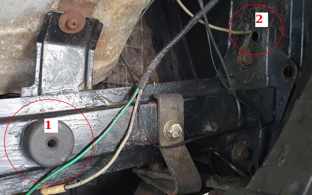

Gummis für Kurbel in Motorraum
Beitrag von Eric »
leider habe ich nicht die alten Gummis aus der Quertraverse raus geholt, so bin ich mir hier etwas unsicher, wenn es um die Auflage der Kurbel geht. Die 1 sollte dieses Gummi sein (paßt jedenfalls):
Gummipuffer
Aber was kommt in 2 rein?
Ciao
Eric

Eric
Beiträge: 719
Re: Gummis für Kurbel in Motorraum
Beitrag von Eric »
Hat keiner einen Tip oder ein Foto von dem originalen Gummi, das dort sitzt? Die Kurbel liegt doch nicht direkt auf dem Blech auf, oder?

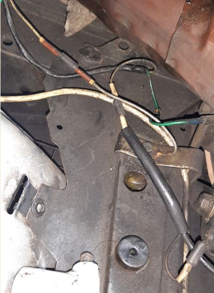

KallesDS
Beiträge: 154
Registriert: Di 8. Apr 2008, 19:31
Beitrag von KallesDS »
Hallo Eric,
bei mir ist bei der vermuteten Stelle 2 ein Gummi (Foto)
Bei meiner ist es genau andersherum.
Also baue ich noch eins ein. Danke für das Foto.
Meine Kurbel lag auch etwas komisch.

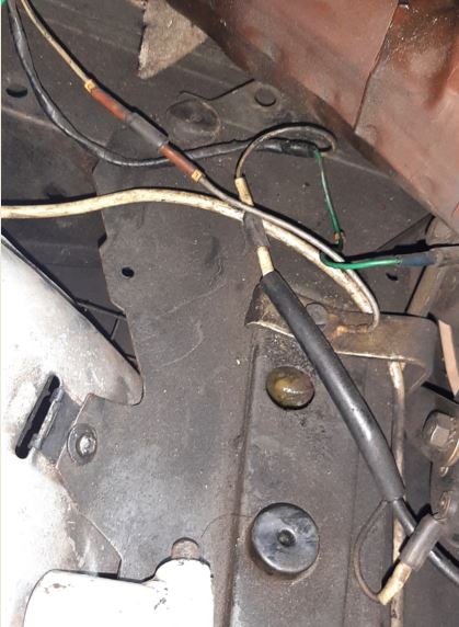

Beiträge: 2016
2 Gummis sind notwendig:
[attachment 15733 2gummis.JPG]
Eric
Beiträge: 719
Beitrag von Eric »
Also die Kombination von uns beiden, beides mal die verlinkten.
Danke
Eric
