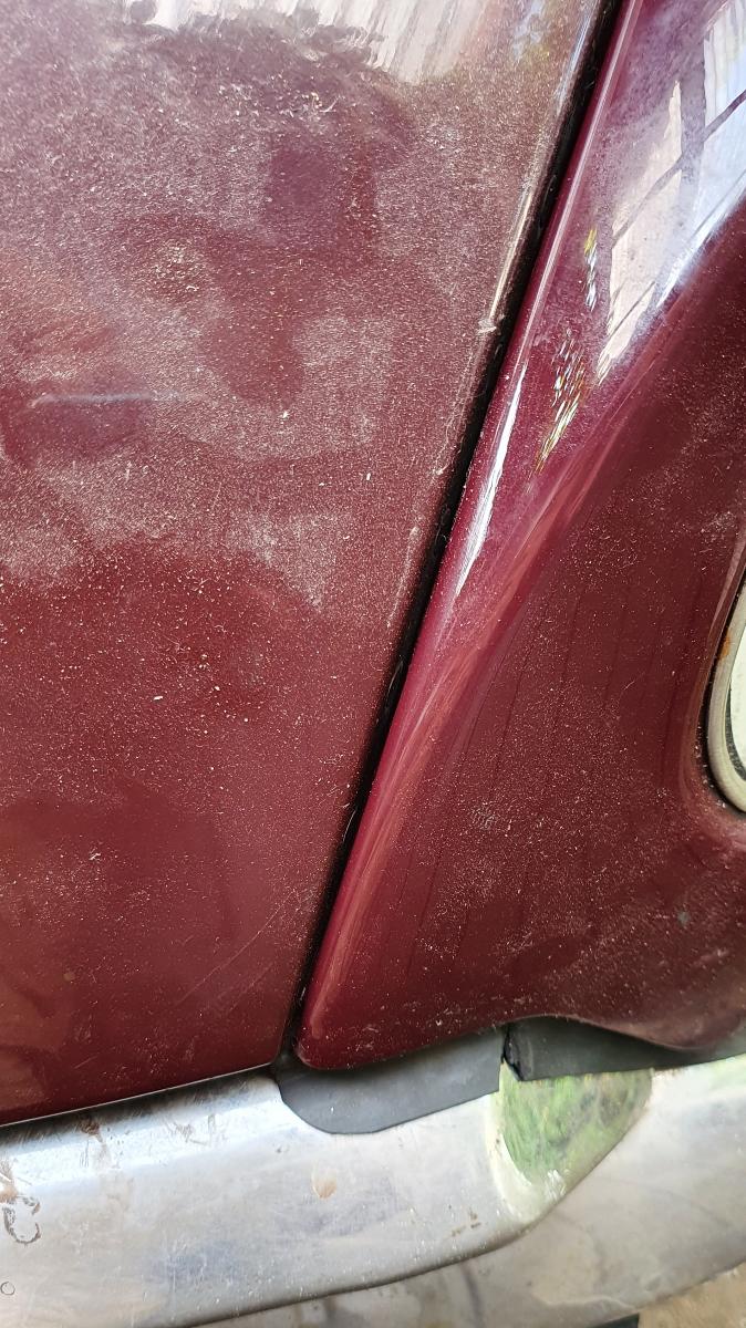

Haubenfuge Front zu Kotflügel
Beitrag von Eric »
einen hab' ich noch. So schön ja die hinteren Fugen aussehen, die vorderen sind ein wenig assymetrisch. Links liegt der Kotflügel fast an, rechts hätte er den Platz, den er braucht. Nur wie komme ich dahin.
Kotflügel einstellen in Weite möglich durch die dicke Schraube vorne in den Lufteinlass. Da sitze ich schon ganz außen.
Also vielleicht durch die Haubeneinstellung? Aber die orientiert sich doch an den beiden Schlössern vorne, wo die Pilze eintauchen, oder? Die lassen sich nicht einzeln verstellen.
Wo ist der Gedankenfehler? Oder muß ich versuchen den Lufkanal weiter nach außen zu rücken?
Ciao
Eric
[attachment 15488 20210710_161115.jpg]
Beiträge: 5081
Re: Haubenfuge Front zu Kotflügel
Hallo Eric,
die Pilze sind weit verschiebbar!
Beiträge: 2167
Genau!
Eric
Beiträge: 719
Beitrag von Eric »
Dann lasse ich heute Nachmittag mal den Blick nach oben schweifen, ich war zuviel auf unten fixiert...
Danke
Eric
