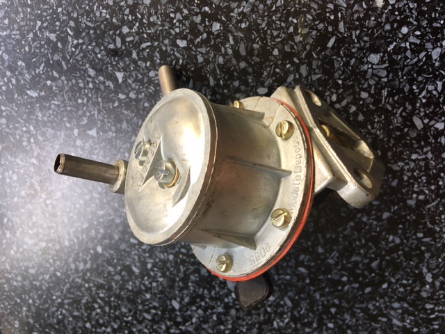

Als Ersatz habe ich hier eine Pumpe, die ich so noch nirgendwo anders gesehen habe, allerdings gibt es ja eine unüberschaubare Anzahl an DS-Kurzhuberpumpen, wie mir scheint.
Habe ich hier wirklich eine Kurzhub-DS-geignete Pumpe oder gab es ähnliche Pumpen für andere Autos? Am wichtigsten ist wohl die Form des Flansches:
[attachment 15418 Benzinpumpe.jpg]
Die Pumpe hat sogar eine Kurzhuber-unüblichen Handpumphebel, aber da gibt es wohl auch andere Nachbauten mit diesem Feature.
Möglicherweise ist auch die Stössellänge im Zusammenhang mit den Dichtung und Isolierstück nicht passend für eine genügende Spritzufuhr?
Mal Abgesehen von der Nichtverfügbarkeit der Messlehre 3087-T geht Citroën doch wohl davon aus, dass Isolierstück und Dichtscheibe immer die gleiche Dicke haben oder dass man diese erst gar nicht wechselt...?

Doch, Jürg, die sind grundverschieden! Langhuber-Pumpen haben den Stößel (oder Hebel) schon eingebaut, der von der Nockenwelle betätigt wird, Kurzhuber werden mit einem externen Stößel bedient.soga57 hat geschrieben: Ich glaube nicht, dass es verschiedene Pumpen für die Langhuber (auch Traction) oder die Kurzhuber gibt.

Benzinpumpen kann man eigentlich ganz gut überholen.
Schraub die defekte doch mal auf und schau nach der Membran und den beiden Ventilplättchen. Viel mehr ist ja nicht dran.
