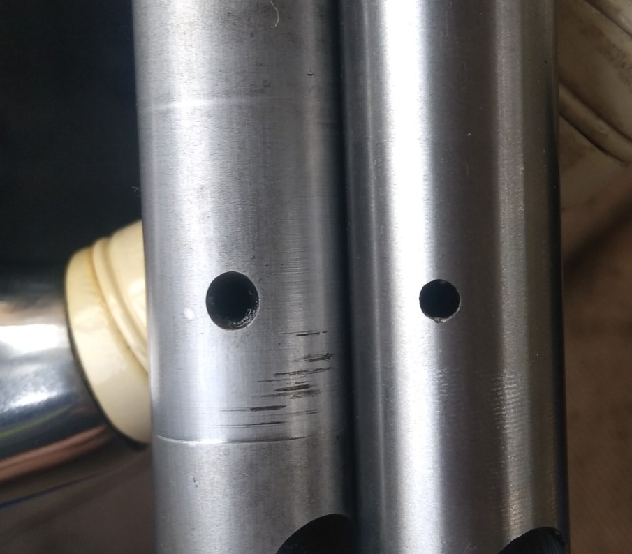

Werte Gemeinde,
ich bin gerade dabei einen Kopf komplett neu aufzubauen und habe hierfür bei einem der einschlägigen Teilehändler auch eine neue Kipphebelwelle für die Einlass-Kipphebel erworben.
Vor dem Einbau habe ich die alte und die neue Welle mal nebeneinander gelegt, um zu prüfen, ob die Positionen der ÖL-Bohrungen des Nachbau-Teils denen des Original-Teils entsprechen. Ergebnis: Die Positionen stimmen.
ABER: die Bohrungen sind deutlich kleiner als die der Originalwelle.
Ich fürchte (vielleicht aus Unkenntnis, vielleicht zu Recht), dass die Versorgung der Kipphebel mit Öl nicht optimal gewährleistet ist, wenn ich die Nachbauwelle jetzt einfach so einbaue.
Meine Fragen an die Motor-Spezis:
Hat von Euch schon mal jemand so ein Nachbau-Teil verbaut und kann über seine Erfahrungen berichten?
Ich bin drauf und dran, die Bohrungen beim Motorbauer dem Original anpassen zu lassen. Ist das sinnvoll?
Was meint Ihr?
Grübelnde Grüße
Was meint Ihr?
Grübelnde Grüße

Aber jetzt
[attachment 14301 IMG_20201029_103905.jpg]
Christian T
- Beiträge: 886
Re: Nachfertigung Einlass-Kipphebelwelle
Habs nochmal nachgemessen.
Die Bohrung selbst hat den identischen Durchmesser. Einzig die "Phase" ist bei der Nachfertigung nicht vorhanden.
Finde ich aber auch nicht gut......
Und die Wellen für die Auslass-Seite haben das gleiche Problem.

Mich würde die scharfe Kante in dem Bereich stören. Ich würde eine Fase ergänzen. Ich hätte Angst, dass die scharfkantige Bohrung schabend in der Buchse wirkt!

Hallo Joe,
ja, meine Gedanken gehen momentan in die gleiche Richtung....
Danke
Danke

Die typische Antwort des Händlers wird sein, daß sie das Problem nicht kennen und die selber das auch immer so einbauen und noch nie Probleme hatten...
Mach die Fase dran und gut.
Ich hab meine damals aufkohlen lassen und habe sie dann geläppt. Dadurch sind die Wurfpassungen der nachgefertigten Kipphebel auch Geschichte mit der daraus resultierenden Laufruhe des Ventiltriebs.
