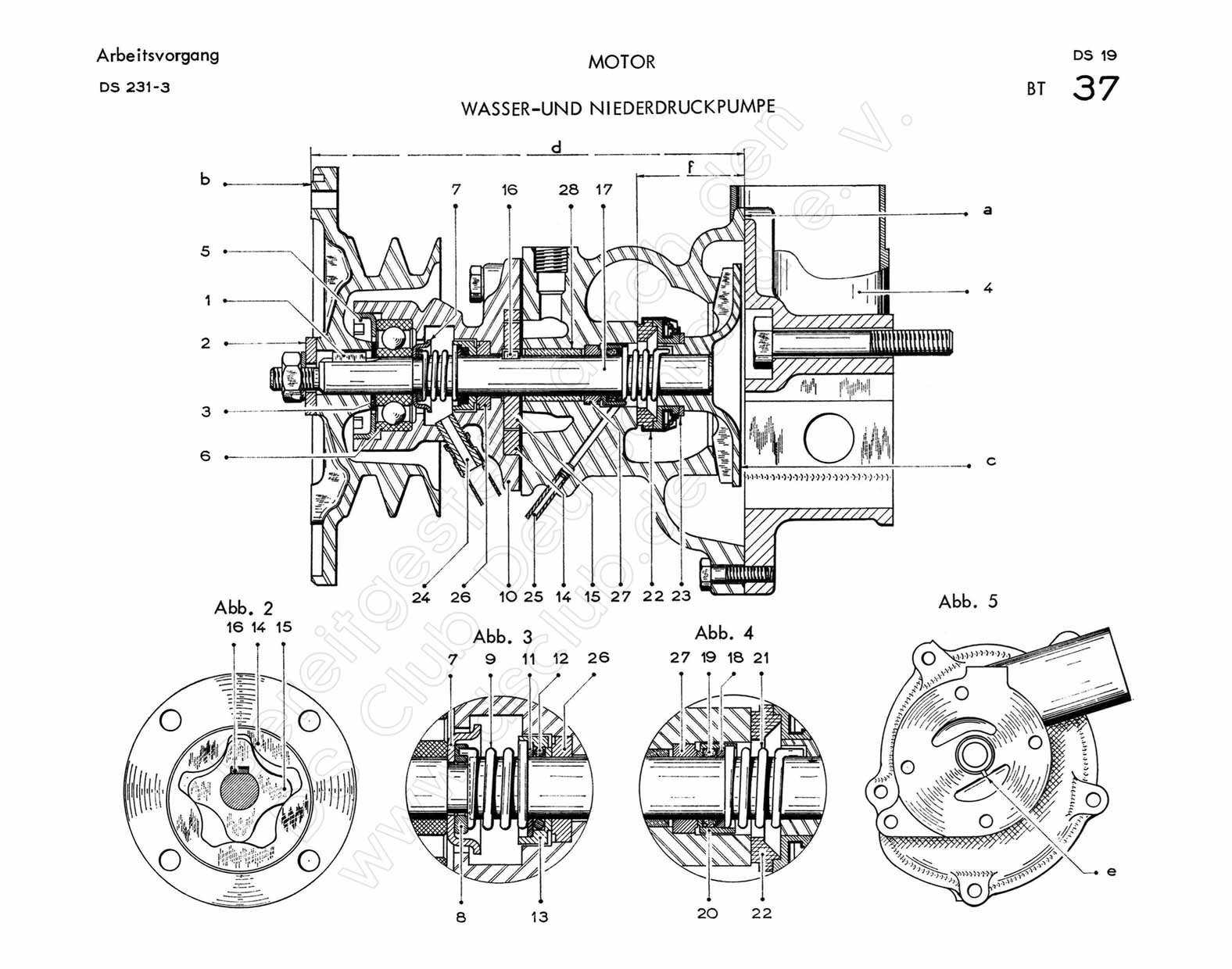

das Zerlegen ist durchaus machbar. Hier siehst du den inneren Aufbau:
[attachment 14055 Niederdruckpumpe.jpg]

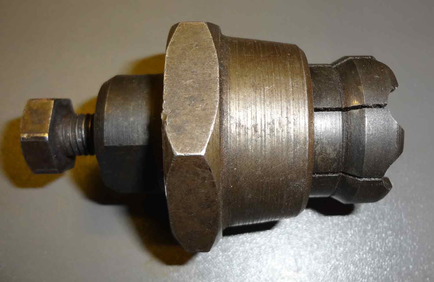

Dabei auf keinen Fall die Welle einfach so auspressen, dabei würde die Passfeder 16 eine Lagerhülse zerstören. Zuerst muss das Lager 6 mit dem Abzieher 1684T:
[attachment 14056 028-1684T.jpg]
aus dem Gehäuse gezogen werden. Er ist im DS-Club Werkzeugbestand und für Clubmitglieder ausleihbar. Die restliche Demontage ist einfach.
Beim Wiederzusammenbau ist das Einsetzen der Halbmonde 8 etwas trickreick, fummelig.
Die O-Ringe 12 und 19 sind die einzigen Hydraulikölspezifischen Teile und auch in NBR für LHM verfügbar.
