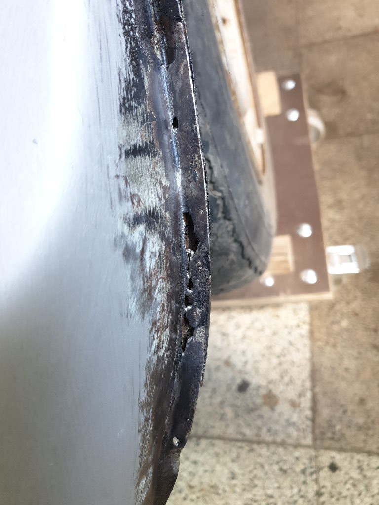

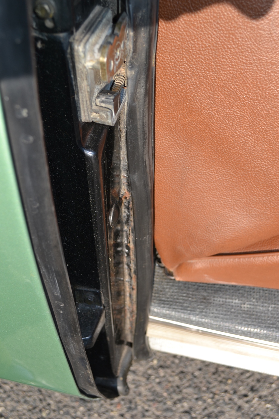

ich habe bei meinem Restaurierungsprojekt jetzt alle Türdichtungen rausgenommen. Durch vorsichtiges Aufbiegen der Haltebleche war das eigentlich gut möglich.
Diese Haltebleche sehen eigentlich noch sehr gut aus (Bild 1).

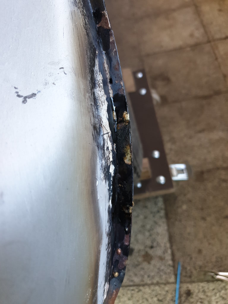

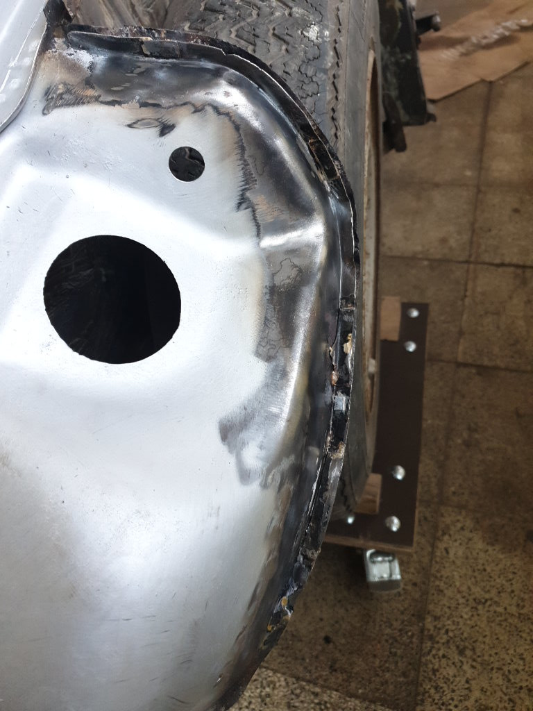

Nur an der rechten hinteren Tür bei der C-Säule ist dieses Blech im unteren Bereich auf ein paar Zentimetern weggerostet.
Bild 2 zeigt dieses Blech noch mit Farbe und Rost drauf, Bild 3 zeigt das Blech ohne Farbe drauf.
Was würdet ihr jetzt machen?

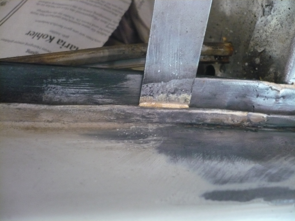

ich habe es damals geschweisst, dann habe ich mir einen Blechstreifen gefertigt, vorne ein Metallstück aufgelötet, dies habe ich in das Profilblech eingefädelt damit ich alles wieder in Form dengeln konnte, siehe Bild.
Stefan
PS: schweissen natürlich auf sehr niedriger Stufe

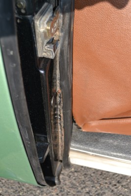

Hallo Richard,
deine Frage, was du machen sollst mit dem Blechfalz für die Türdichtung hinten links, kann ich dir nicht sagen. Ich kann dir nur ein Foto beifügen von 2012, als ich meine D Super 5 gekauft habe. So sah das Blech damals aus. Ich hatte etwa ein oder zwei Jahre später mal einen sehr erfahrenen DS-Spezialisten um Rat gefragt. Er hat dann ein bißchen Rostschutz draufgeschmiert - es sieht bis heute ungefähr aus wie vor acht Jahren. Das scheint eine Schwachstelle der Autos zu sein.

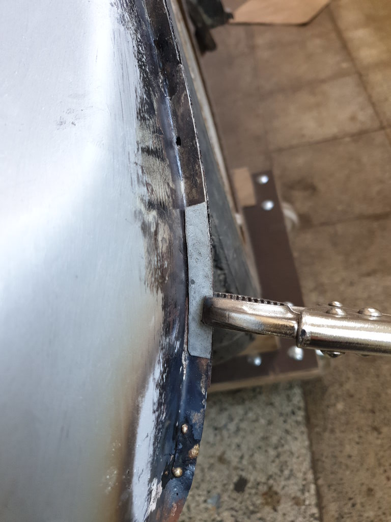

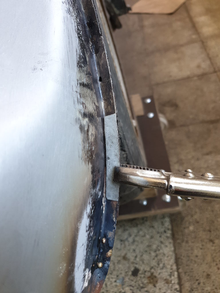

Re: Halteblech für Türdichtungen - schweissen oder hartlöten
Hallo in die Runde,
in der Zwischenzeit habe ich mal an Stellen, die nicht so knifflig sind, das Hartlöten mit Messinglot ausprobiert. Eigentlich bin ich ganz zufrieden.
Hier ein paar Bilder wie das so aussieht.
Ausgangslage:

Kleines Reparaturblech:
[attachment 13643 PHOTO_20200422_131836.jpg]
Gelöteter Zustand:
[attachment 13644 PHOTO_20200422_133414.jpg]
