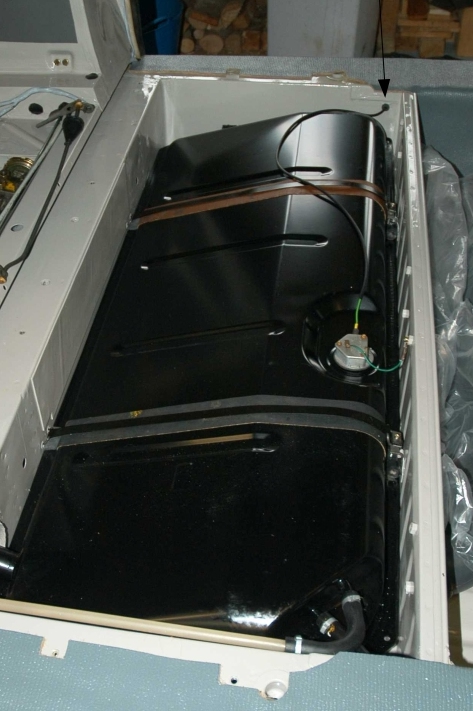

Beitrag von wettem Verified »
Der Kabelbaum liegt oberhalb der Hydraulikleitungen (Hier nicht vorhanden)
Geht hier in den Innenschweller
[attachment 13304 Tank1.jpg]
Durchquert den Hohlraum schräg nach hinten und kommt hier wieder raus
[attachment 13305 tank2.jpg]
Du mußt eventuell ein Stück steifen Draht als Führung benutzen sonst triffst Du das nicht.
viel Glück Mike

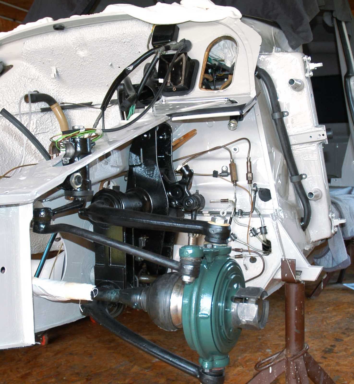

wettem Verified
Beiträge: 1298
Re: Die mysteriösen wege von Tankanzeige-Geber Kabel
hallo Christian,
Hier ist es klar zu sehen, der schwarze senkrechte Schlauch vor der A-Säule ist der Kabelbaum der ins Heck geht.
