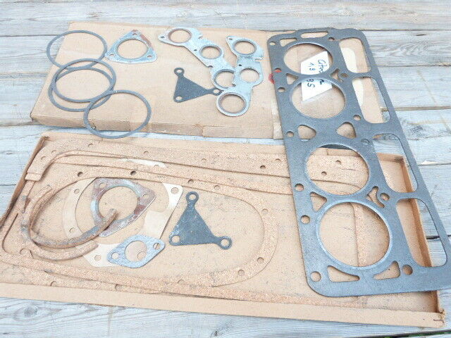

Vlado,
die Dichtung hieroben ist doch, wie die gleiche Dichtung im folgende Dichtungssatz, fuer eine Traction Avant 11 CV (wie du bereits geschrieben hast)
Der ganze Dichtungssatz im folgenden Foto (von ebay) ist fuer einen 11 CV (und auch fuer einen ID19 Normale)
[attachment 13185 Motordichtsatz.jpg]
wie man an die beiden Dichtungen oben in der Mitte im Foto und die beiden dreieckigen Dichtungen sieht.

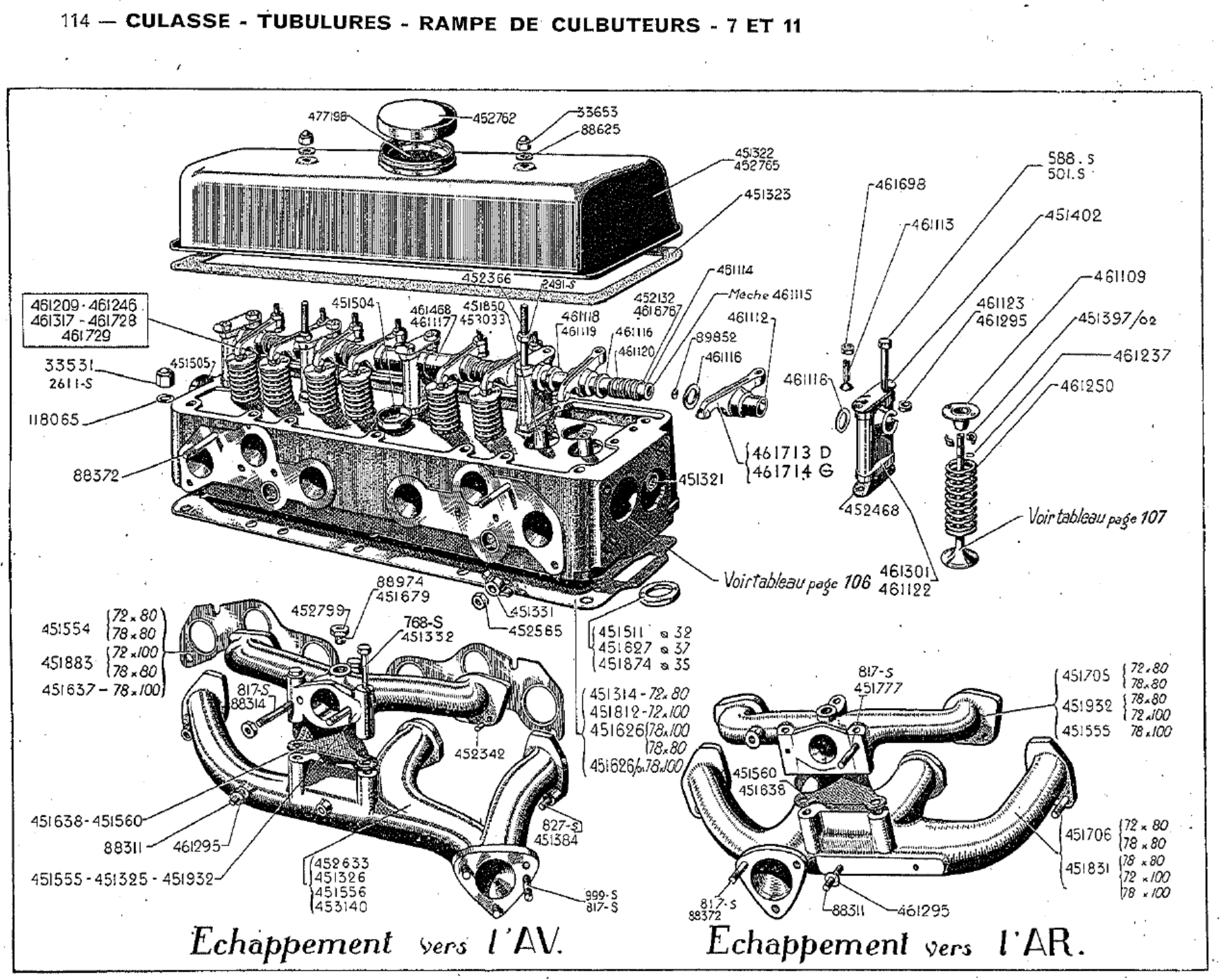

Siehe auch hier (Traction Avant):
[attachment 13186 TractionAvantZylinderKopfTeile.png]

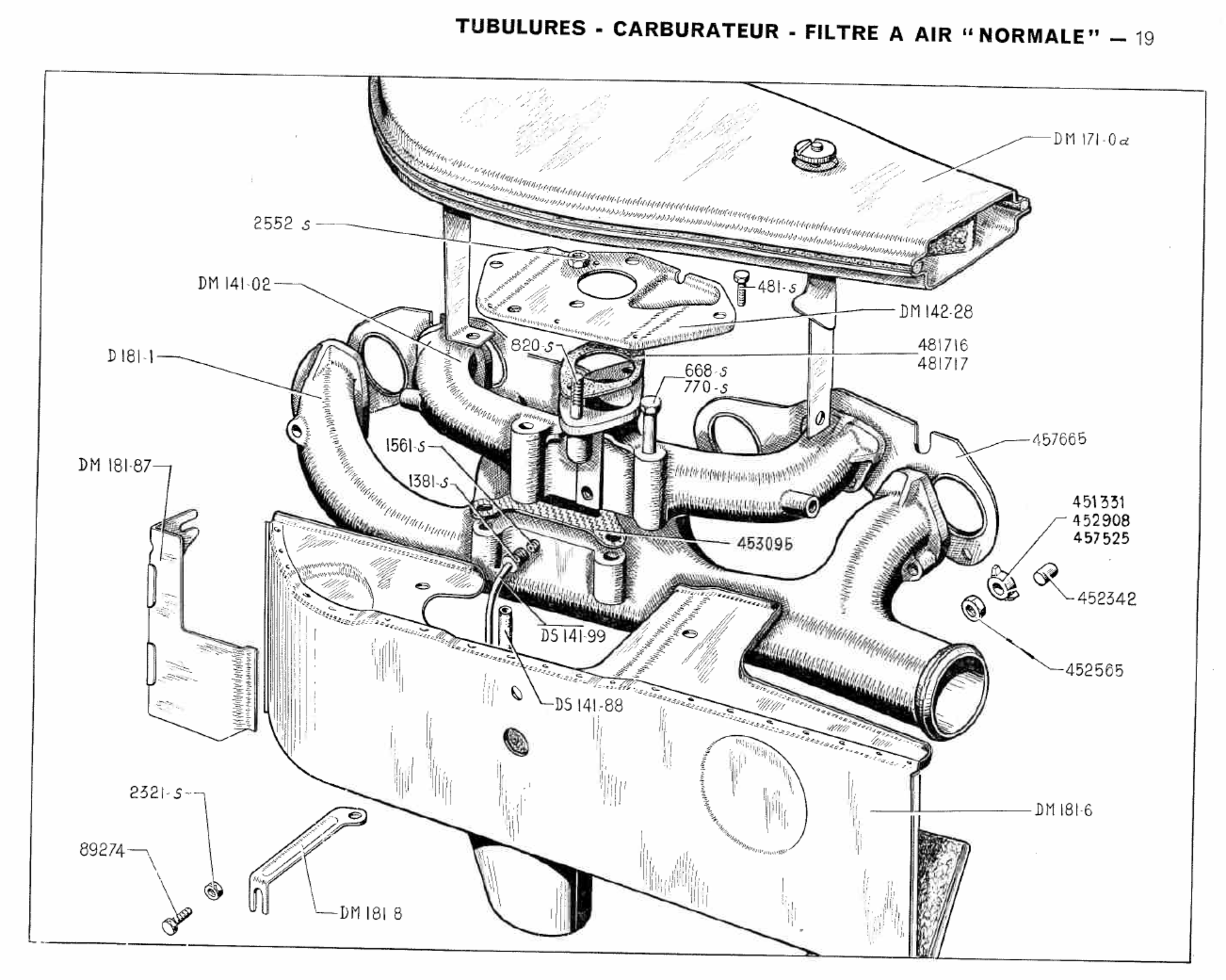

und hier (ID19 Normale):
[attachment 13187 ID19NormaleKopfTeile.png]
