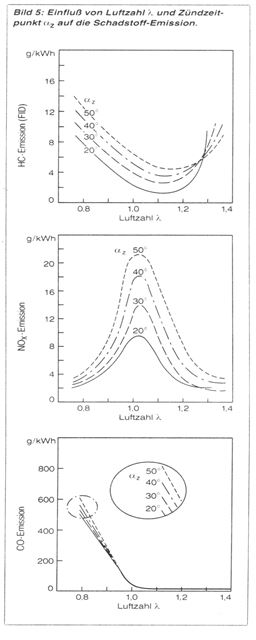

nicht nur oder spezifisch für den leerlaufClaude-Michel hat geschrieben:
Ich errinnere mich so wage, was gelesen zu haben, dass man den ZZP im Leerlauf verringert um bessere Abgaswerte zu bekommen. Stimmt das?
[attachment 12922 Unbenannt.JPG]
