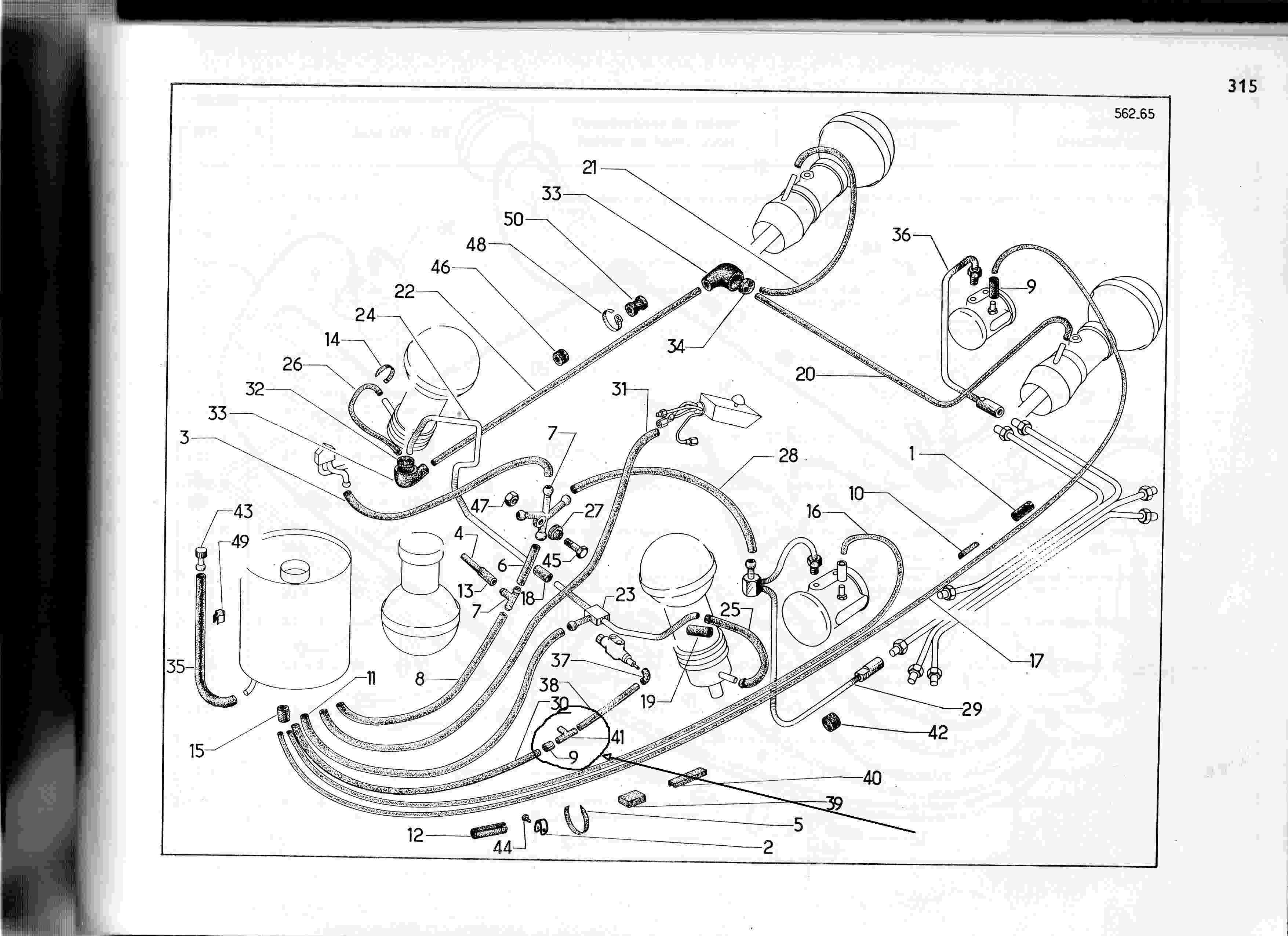

Hallo Tom,
was stört dich so an den verwendeten Teilen?
Die Verbindung Rilsan an Stutzen mit einem Schlauchstück ist ja schon so bei der DS gebräuchlich. Zum Beispiel bei dem Anschluss an die Kupplungsverriegelung.
Die Leitung von der Kupplungsverriegelung geht auch zu so einem T-Stück. Weißt du, wie da die Verbindungen mit den Rilsanleitungen ausgeführt sind? Müsste ich mal nachschauen, im Ersatzteilkatalog sieht man das nicht richtig.

Nichts - sollte nicht so rüberkommen!Pit hat geschrieben: Hallo Tom,
Die anderen 3er-Verbindungen an Rücklaufleitungen am DS sind aber ohne Gewebeschutz in Nylon (Rilsan) ausgeführt.
Re: Fliehkraftregler undicht
Hallo Tom,
das hab ich schon richtig verstanden. Ich frage mich nur, woran du so sicher siehst, dass das nicht original sein kann. Das Prinzip des Anschlusses der Rilsanrohre ist doch wie original. Nur eben keine Gewebeschläuche.
Also könnte das doch original sein nur mit falschen Schläuchen. Aber nachdem das hier keiner kennt, ist es wohl nicht so.
Zusatzfrage:
Sind die bei mir verwendeten Benzinschläuche eigentlich für LHM geeignet?
- Beiträge: 5081
Das sollte bei Benzinschlauch NBR sein, also ja.Pit hat geschrieben: Zusatzfrage:
