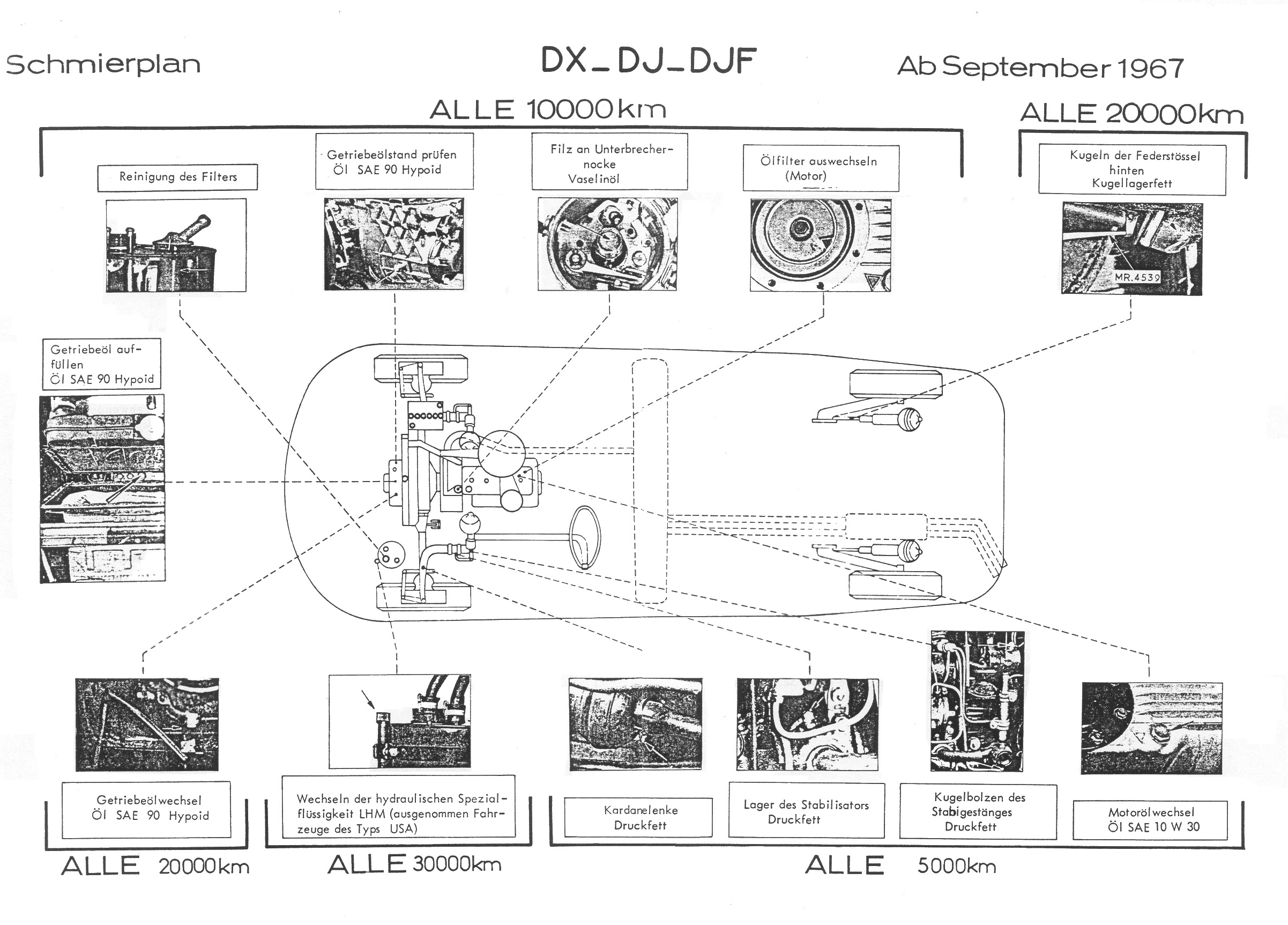

MichaIN hat geschrieben: Hallo,
stiftet jetzt wahrscheinlich etwas Verwirrung, aber ich würde 20W50 statt 10W40 empfehlen.
Michael
interessant, hier steht 10W30 !?!?!
[attachment 12548 10631562-13B0-4278-A681-F1EE0252C64A.jpeg]
Richard
Beiträge: 337
Re: Liste aller Betriebs- und Schmierstoffe
Beitrag von Richard »
Michael
Dieses Bild sagt noch was anderes: 10W30
[attachment 12549 5091C289-C69C-40E8-8CB7-A51DAB1741A7.jpeg]

Ich habe aus dem eingefügten Bild mal ein PDF zu Downloaden gemacht, 84 cm Breite sind ein bisschen viel für unser Forum :-)
[attachment 12547 DS_Schmierplan.pdf]
