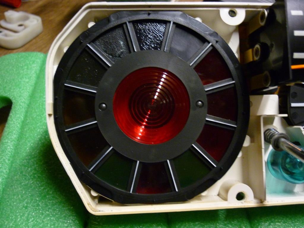

Hallo ,
ich muss das Plättchen im Kontrollblock vom Abblendlicht erneuern .Von außen kann ich den Kunststoffring etwas anheben , jedoch möchte ich ihn nicht zerbrechen . Lässt sich der Kunststoffring entfernen ?
Über einen Hinweis wäre ich dankbar .
Gruß Reinhard
[attachment 12183 P1050421.JPG]
Kontrollplättchen Abblendlicht erneuern

Hallo Reinhard,
leicht anheben reicht eigentlich. Wenn das "Glühbirnchen" rausgeschraubt ist, kannst Du das farbige Plättchen von hinten hochdrücken und z.B. mit einer Pinzette rausnehmen. Einbau analog.

Hallo Reinhard,
man kann als Ersatz-Plättchen ganz gut diese Farbfolien verwenden, die man für Bühnenlicht im Theater benutzt. Damit das nicht so schlabberig ist, habe ich ein Stück transparentes Plastik dahinter gesetzt, das ich vorher mit Schleifpapier aufgerauht habe. Sieht sehr gut aus!
Thomas

Re: Kontrollplättchen Abblendlicht erneuern
Im ACC Forum ist ein freundlicher, der hat noch genug 2 mm Acrylplättchen in grün und blau und überläßt die auch:
Beitrag:
Hellere Kontrolleuchten Abblend- und Fernlicht
Von Splendilux, 12. Mai 2017 in ID/DS, SM
https://www.andre-citroen-club.de/forum ... nt=1369324
